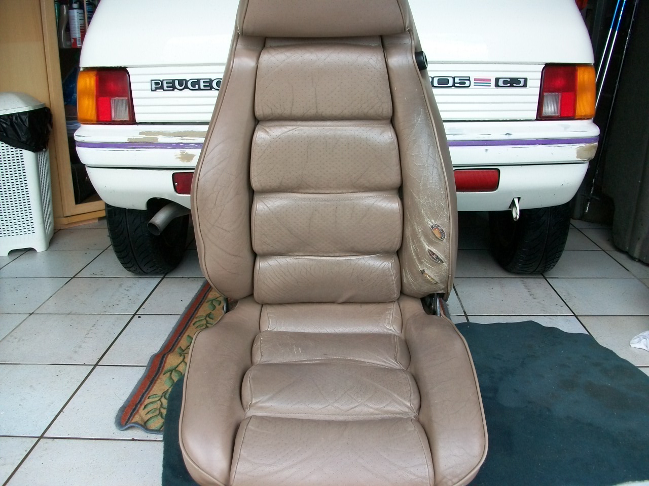

Bonjour les amis (calistes),
Comme vous pouvez le constater sur cette petite photo le siège conducteur pour ses 28 ans n'a pas bonne minnnnnne... :cry: ..!
Mais bon qu'à cela ne tienne ...! on ne va pas se laisser démoraliser par si peu.. :) ..!
(((UNE PETITE 205 CAB QUE JE REMETS EN ETAT JUSTE DERRIERE))
(merci de votre patience) :hello:
Pierre. :ok:

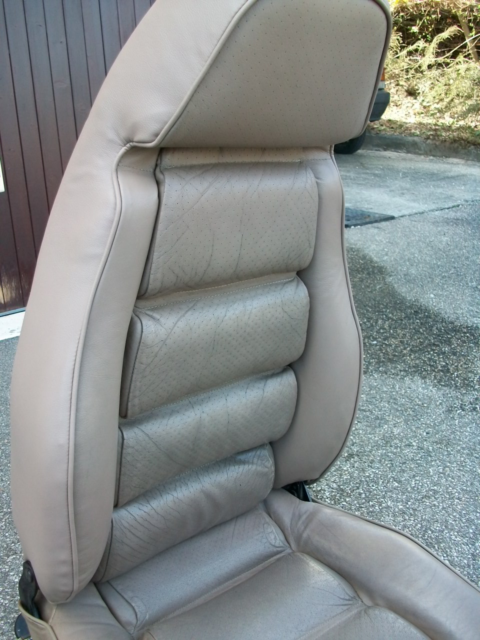

pierrefayt
Messages : 59
Enregistré le : sam. 16 oct. 2010 18:44
Auto : 928 S
1983
Re: un bon plan pour rénover son siège CONDUCTEUR...
Message par pierrefayt » sam. 26 mars 2011 20:14
Voilà encore une vue du siège....
Si certains veulent les coordonnés du sellier je les donne....
Désolé pour le retard mais je crois que cela valait la peine d'attendre...
:merci:
Pierre :ok:

Message par tity68 » dim. 27 mars 2011 09:50
Très beau résultat :bravo:
Reste plus qu'à nettoyer la partie médiane du siège . Hop , un peu d'huile de coude et quelques produits qui vont bien :mrgreen:
Peut on voir aussi à quoi ressemble l'envers du siège ?
