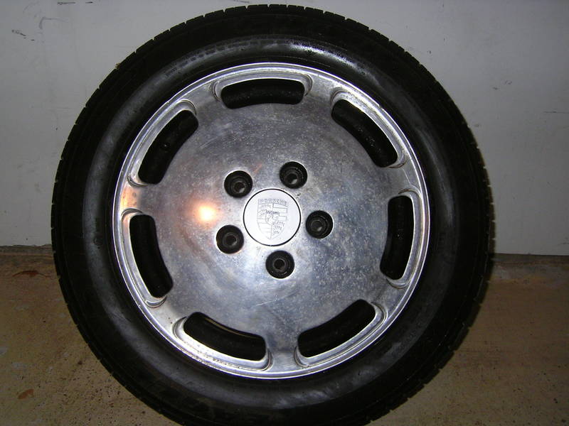

:hello: :ca1:....d'apres le livre d'entretien la dimension des jantes seraient:
7J X 16H2

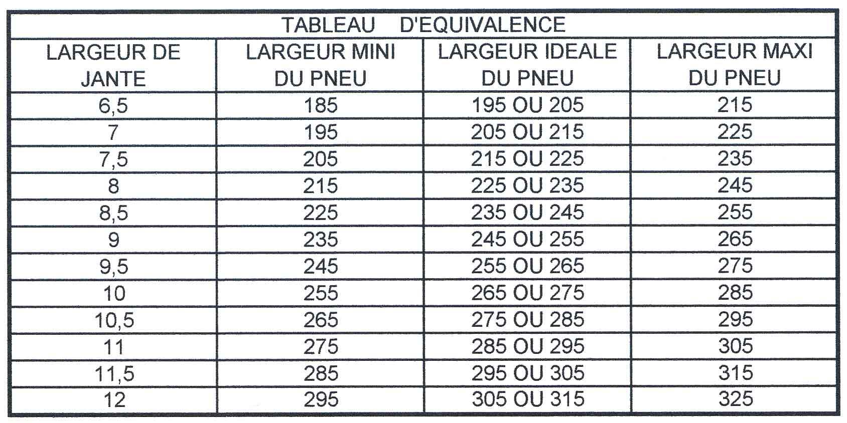

Message par ahd289 » dim. 20 mars 2011 16:16
Le max sur du 7 pouces c'est du 225. Sans certitude, je crois que le risque, c'est de déjanter en appui.
