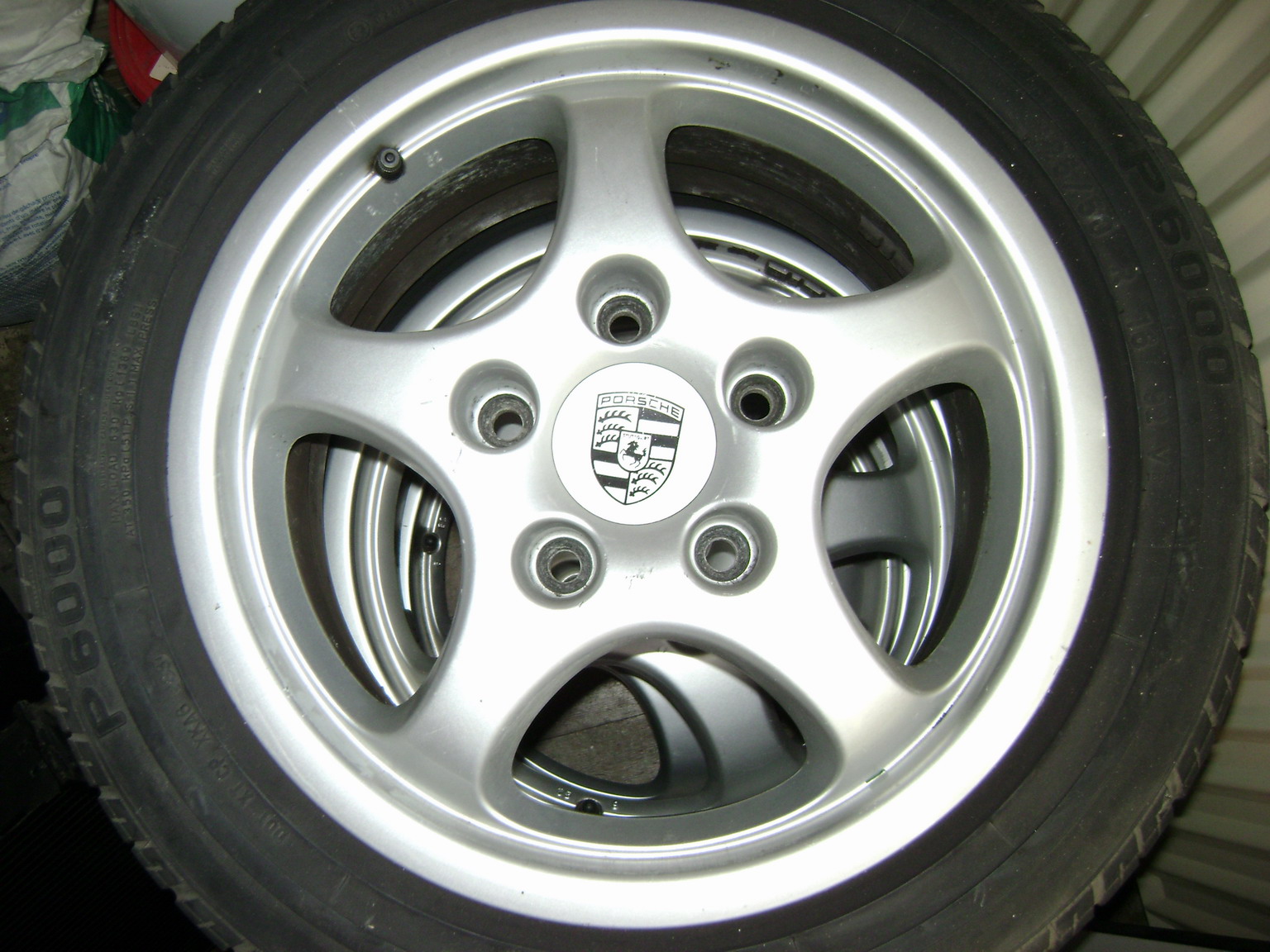

Bonjour les 28tistes,
Après le vol de mes jantes,j'ai eu l'opportunité d'en racheter des bonnes occases,
et comme je n'y connais que dale en jantes,voici donc les coordonnées.
Jantes avant : 6-52
Jantes arrière : 8-52
Pneus avant : 205/55 R 16 91 V
Pneus arrière : 225/50 R 16 92 V
Questions:
Quel est ce modèle ?
Sont-elles adaptables sur ma 928 (Jubilé)
Merci de votre aide.

Bonjour d'après michel GTS

Non les jantes de GTS sont en 17 pouces.
On dirait une imitation des cup 1 (les branches ont l'air plus fines)
Je laisse aux spècialistes le soin de les definir.
Alexis

Ç'est des Cup 1 de 911 et elles ont l'air belles
Normalement ça doit passer sans problèmes à l'avant mais la largeur des pneus est un peu juste
Pour l'arrière , je crains fort que le déport soit trop important et que les pneus frottent un peu dans les ailes

Ce sont même de vraies jantes Porsche et pas des imitations comme les Mille Miglia
Indice : les dimensions sont gravées en relief de part et d'autre de la valve

tu es sûr que ce ne sont pas plutôt des imitation de Cup I pour 911 ?
Il me semble que les branches devraient être plus larges sur des originales comme le signale Transam.
Par ailleurs, il semble que les Cup I pour 911 sont elles aussi uniquement en 17 pouces.

Bonjour voisin!
Ces jantes sont des Cup 1 en 16 pouces.
Du 6' à l'avant me paraît trop juste, il faut au moins du 7' et des pneus en 225 avant au minimum...
Au contrôle technique, en France, ces jantes seraient un motif de faute, donc j'imagine que ce doit être idem en Belgique.
Indice de vitesse "V" pas bon non plus, sur une 928, il faut au moins du "ZR", "W" ou "Y" (mini 240 km/h)
Ces jantes doivent provenir d'une 924 ou 944.
Bonne chasse

J'y mettrais pas ma main au feu ( j'en ai encore besoin et pis ça fait mal ) mais j'en suis presque sûr .xab a écrit :tu es sûr que ce ne sont pas plutôt des imitation de Cup I pour 911 ?
Xavier
Les Cup 2 n'existent qu'en 17 pouces et ont des branches plus larges : les GTS et 993 en ont

Thierry,
on a tous les deux tort et Mitch est en plein dans le mille.
Je viens de voir que Porsche a fabriqué des Cup en 16 pouces pour 944/924 avec ce look (Cup Narrow Spoke).
Les CUP I et CUP II pour 928 et 964 puis 993 sont les versions avec branches larges et le look qu'on connait (design + massif sur les CUP I)
Bien joué Mitch!
Xavier
PS: j'ai trouvé mon info là: http://www.944racing.de/ cliquer sur Felgengewichte

J'ai les memes en 16 pouces 7/52 et 8/70 avec cale de 21 mn sur des jantes en 6 les pneus en 225 ne se montent pas minimum 7 pouces provenance des miennes 964 .
michel
