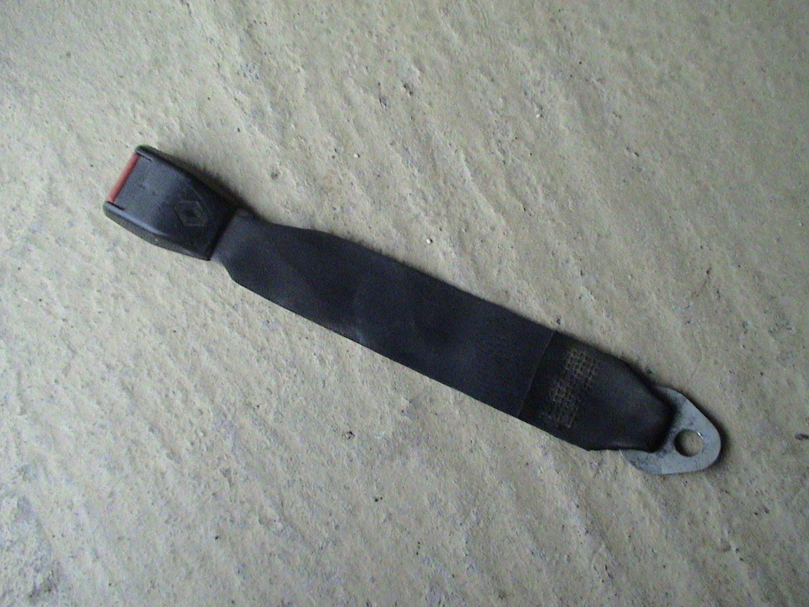

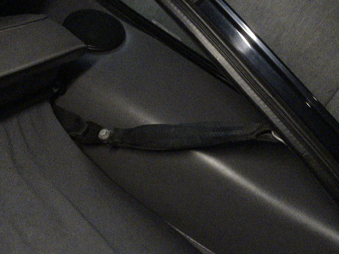

Pour pouvoir fixer la rallonge, j'ai ouvert la "boucle" (cassé la partie plastique et metalique).
Ensuite j'ai déboulonné la fixation sur la caisse de la 928. Je fixe la rallonge avec sa partie metalique sur la caisse avec le boulon d'origine (voire photo). Ensuite les deux autres extremités sont fixé ensemble avec un nouveau boulon et deux rondelles.
La ceinture qui sert de rallonge est une ceinture arriere (courte et flexible), que tu peut prendre sur n'importe quel véhicule.
Bon bricolage.

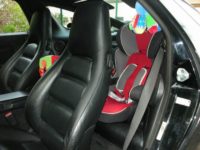

Si vous avez acheté la siège de marque Trotine, la ceinture d'origine convient pafaitement, il faut simplement respecter les consignes de montage et être souple (pas mon cas avec mes 110Kg) et patient. La ceinture doit passer derrière le tissus du siège bébé dans les trous prévus.
- Fichiers joints
- DSCN2824.JPG (46.92 Kio) Vu 4078 fois
