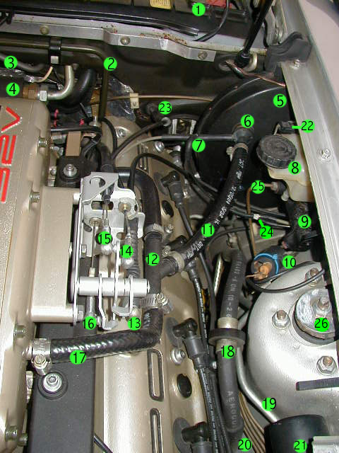

Pour ce qui est du ralenti instable, j'ai eu le même problème, la voiture calait sans cesse. Après recherche sur les forums US, j'ai pulvérisé du WD 40 dans le tube qui relie le T identifié 12 sur la photo (tuyau du haut) qui passe sous le plénum d'admission.
Depuis plus de problème :ok: est un hasard ? ça ne coute pas grand chose d'essayer.
