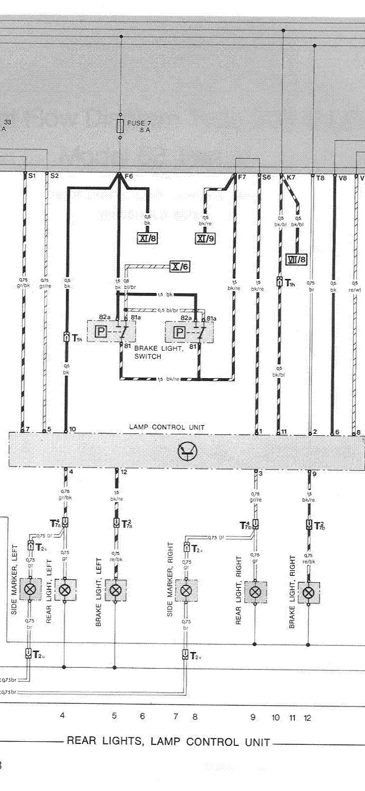

Voilà quand j'appuis sur les freins et bien les feux arrière ne s'allume pas
j'ai verifié avec un testeur pas de courant a l'arriere
question
est qu'il y a un relais ? et est ce que quelqu'un pourrait m'envoyer le schéma electrique du système (j en ai un du manuel; mais il n est pas bon!) j ai une 928 S du 1983
merci à tous

Ce n'est pas tout betement ton fusible? sur les 83 c'est le numéro 7, 8A - il commande aussi le régulateur de vitesse.

As tu essayé de tester ton contacteur de pédale (de frein ;) ) ?

il n'y a pas grand chose d'autre sur les circuits.
A part le fusible, il y a la pédale de frein, et sinon le seul autre élément sur le circuit est le boitier de controle des lampes mais je ne sais pas où il se trouve dans la voiture. Il commande plus que simplement les feux stop arrière (il controle aussi les phare arrière et les clignotants sur les cotés) donc s'il était le fautif je pense que tu aurais d'autres symptomes.
J'essaierai quand même de changer le fusible, même s'il a l'air bon. J'ai eu un problème de ce genre avec un clignotant il y a quelques temps. De toute façon, d'ici demain, je ne pense pas que tu aies le temps pour grand chose d'autre.
J'attache la partie du schéma qui correspond sur les modèles 83.

Le boitier de contrôle des lampes est fixé sous la tablette passager.

pour le schéma :merci: juste une question il y a pas un contacteur idrolique dans le moteur ?

regarde au niveau de la pédale de frein il y a un vulgaire interrupteur
est-ce que ton voyant de controle au tableau de bord reste allumé quand tu freines (je ne connais pas les S) mais il me semble que sur les S2 il y en a un déjà ?

Ce n'est pas bêtement un problème au niveau des ampoules ?.... En tout cas d'un côté, ca m'est déjà arrivé qu'un simple démontage/remontage "fasse jaillir la lumière"....
