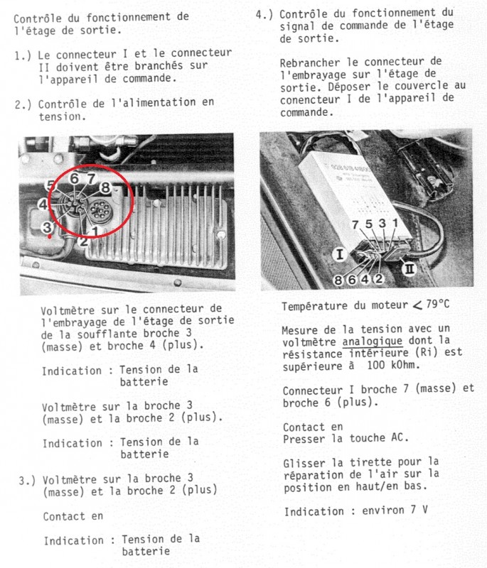

Hector,
pour ton 1er msg, tu n'es pas très conviviale : tu arriverais, toi, dans un groupe, sur une place, comme ça , et tu poserais une question brut de décoffrage ..
. peu d'espoir de réponse !
allez, un petit effort d'urbanité minimal ....
un indice : l'étage de sortie est HS ( je viens d'en tester un et j'ai eu exactement le même symptôme ==> à changer !
http://forums.amicale928.org/download/f ... &mode=view" onclick="window.open(this.href);return false;

Le manuel dit :
L'étage de sortie reçoit un signal rectangulaire de l'appareil de commande. L'étage de sortie contient deux modules d'étage de sortie indépendants protégés séparément qui commandent respectivement un ventilateur du radiateur.
En cas de panne, les volets du radiateur de refroidissement sont ouverts à 100 % et le ventilateur encore intact est exploité à sa vitesse maximale et le ventilateur du radiateur défectueux arrêté. Toutes les 20 secondes, on vérifie que la panne est toujours présente.
