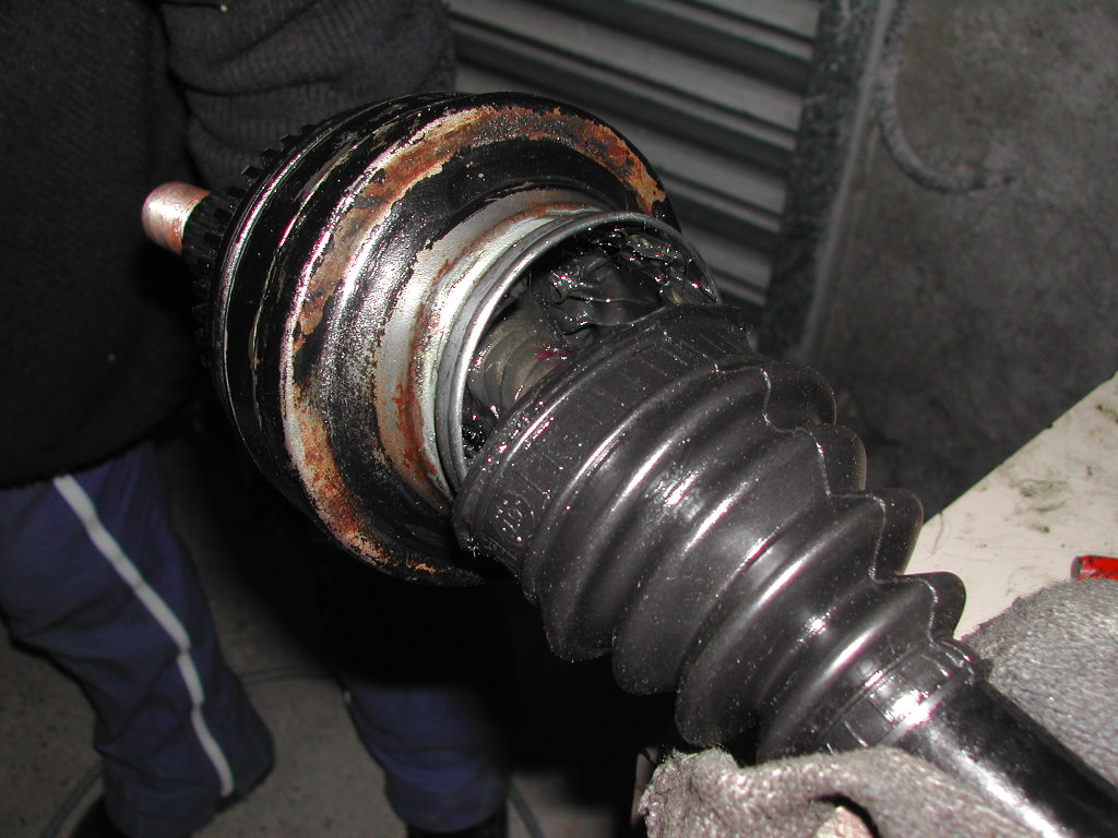

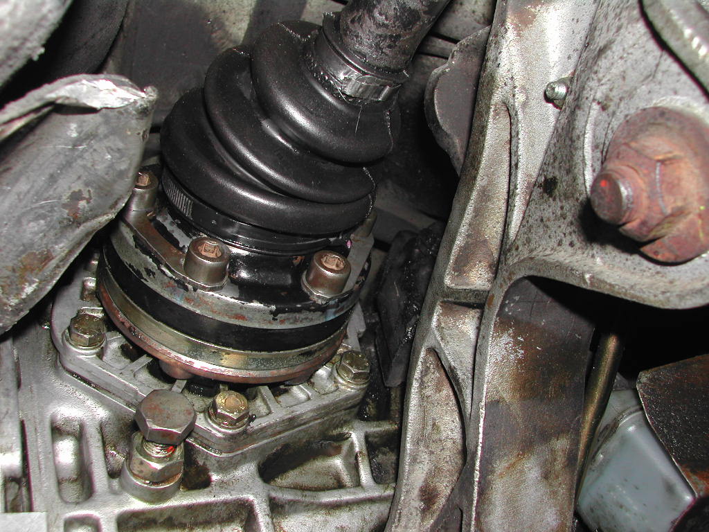

pour les soufflets de cardan, j'en avais changé un (par un modele standard de chez Nortoto) pas très compliqué à faire si tu utilises le cone qui est fourni avec et attention il faut le monter à l'envers comme une chauusette.....
je regarde si j'ai des photos
