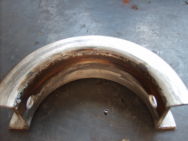

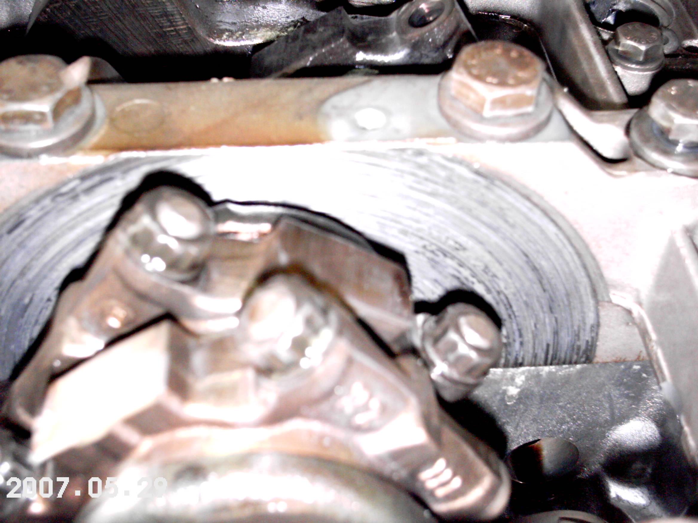

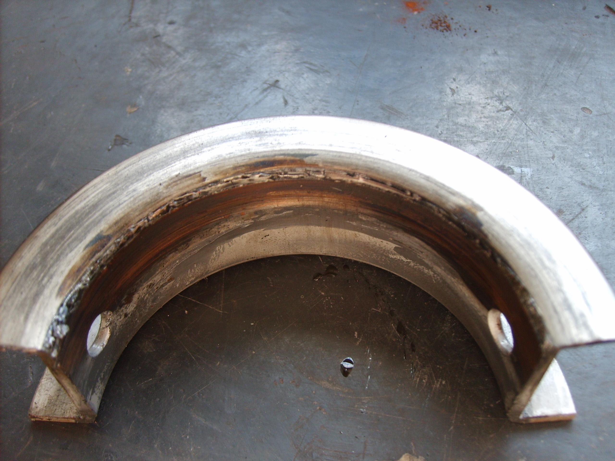

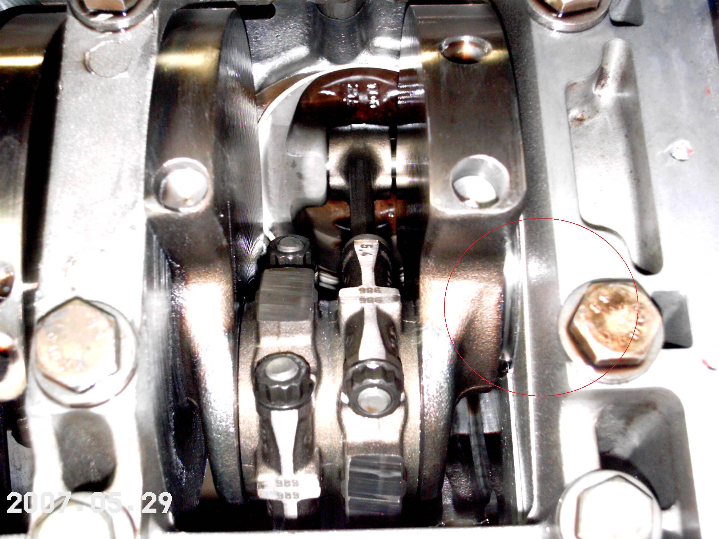

à regarder quelque photos de divers casses moteurs de 928
Cordialement Olivier Malaisé GARAGE SPECIAL928

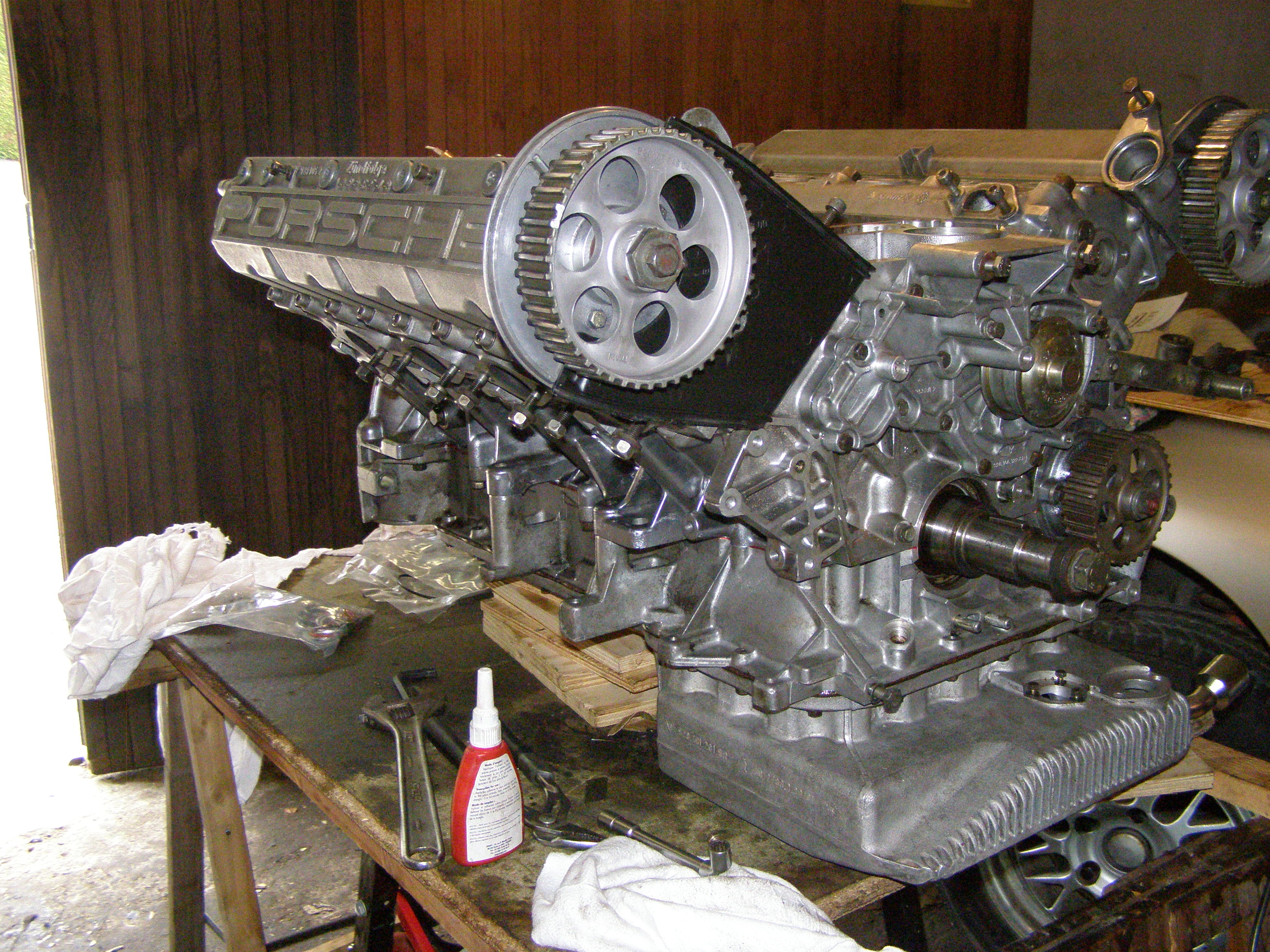

petit serrage s4
vilo qui a avancer de 4 millimètre dans le bloc gts 95 boite auto

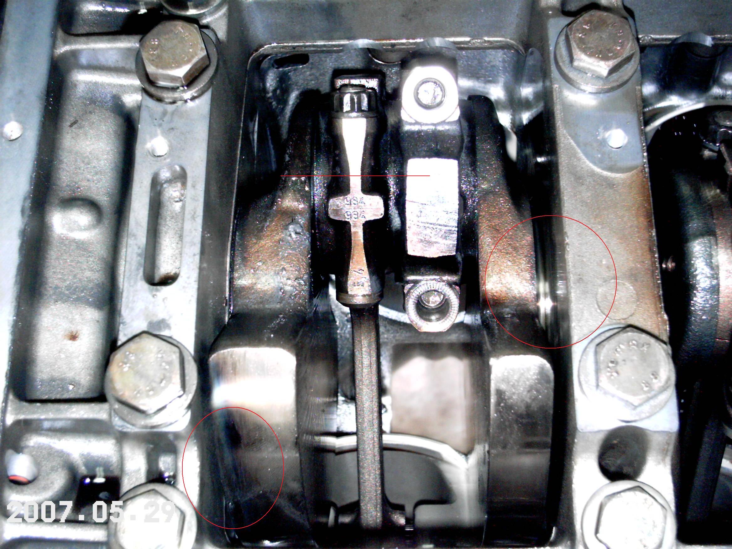

avec les bielles toutes bleu
grosse casse sur gt un écrou oublier dans un trou de soupape , sorti de chez un pro???
sur le même maneton un coussinet cassé mais pas l'autre !!!
-3 millimètre sur le vilo , jeu latérale
gts 92 boite auto

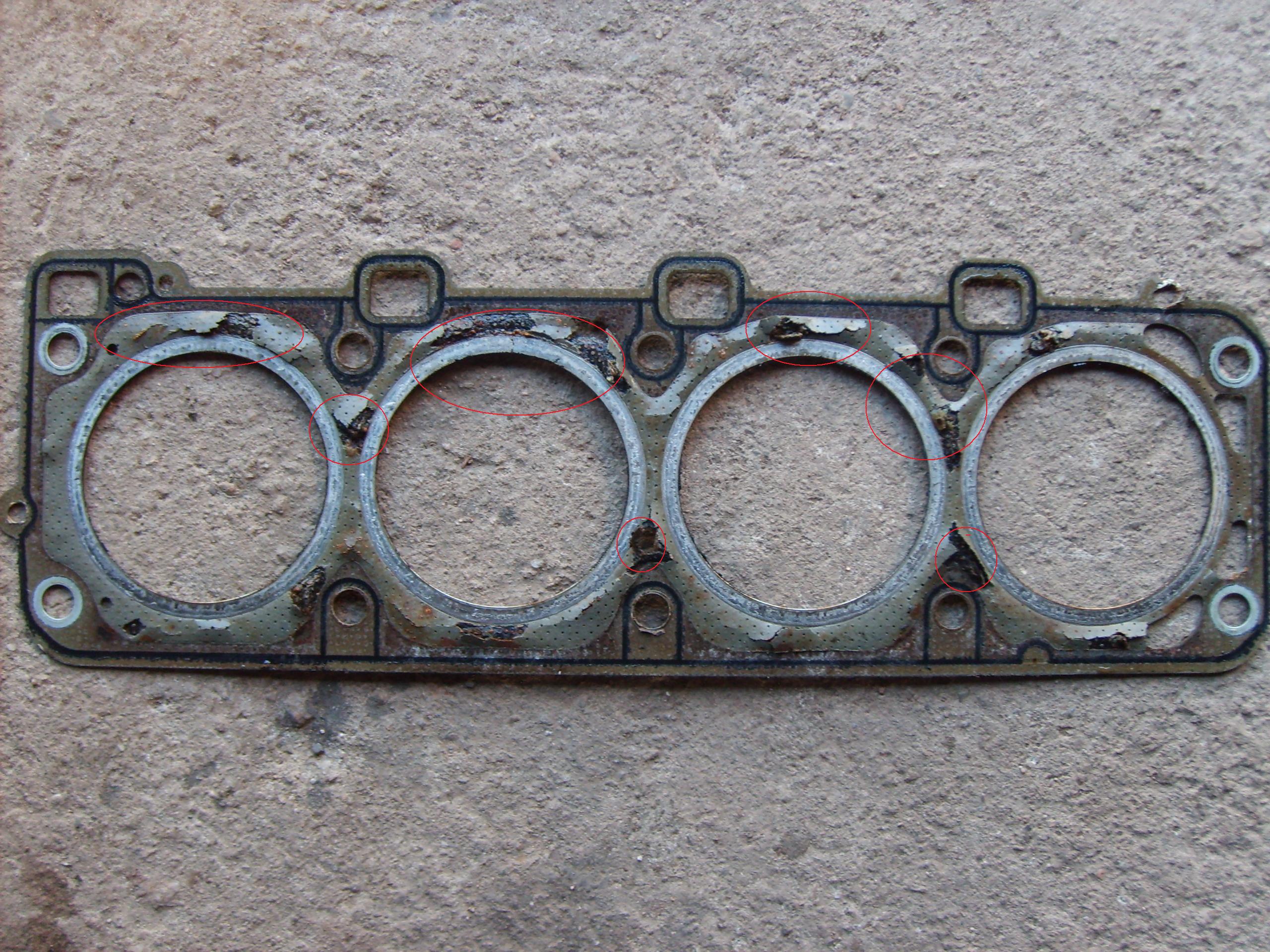

joint de culasse après 20 ans ????????

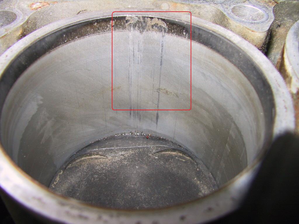

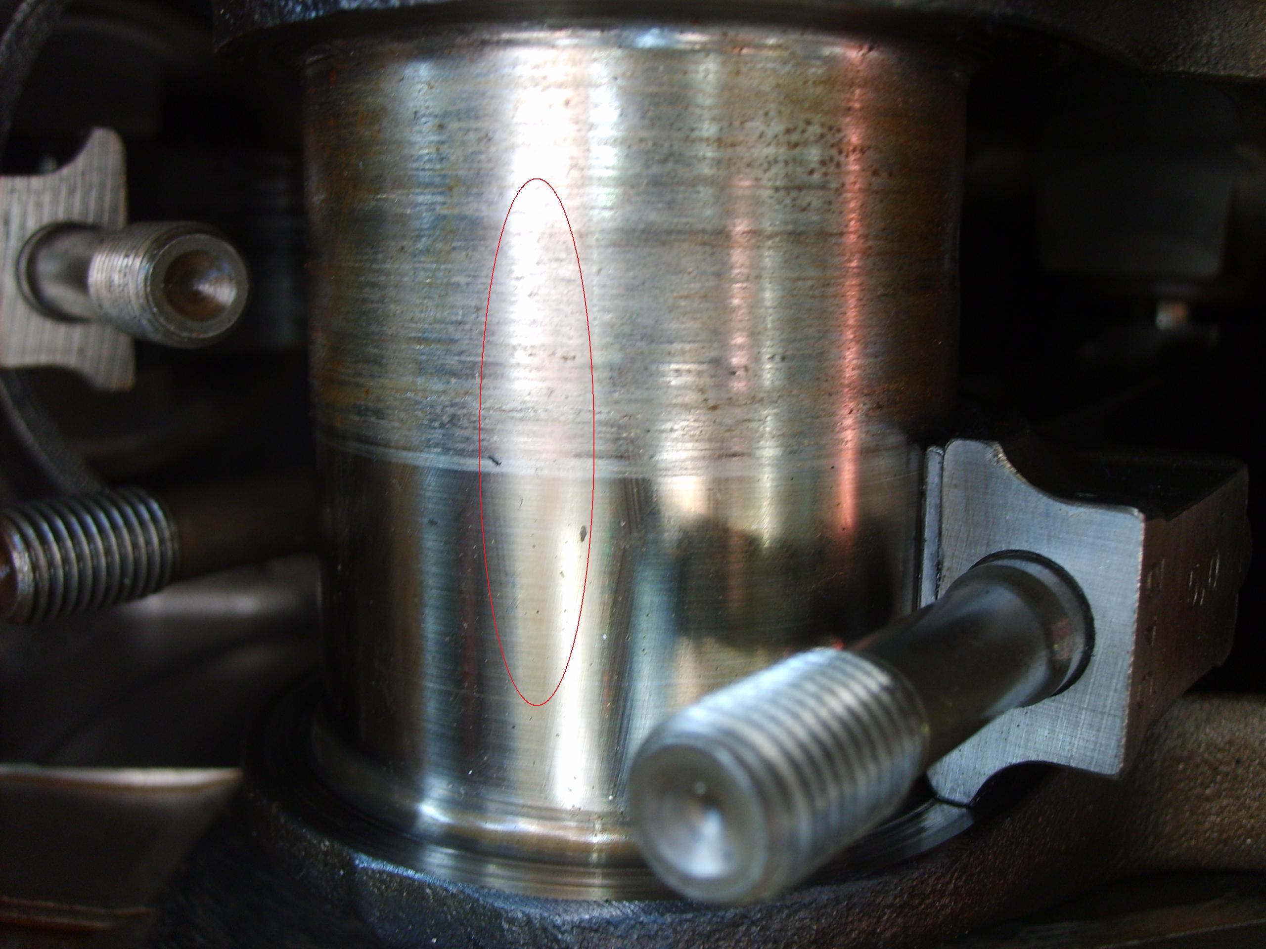

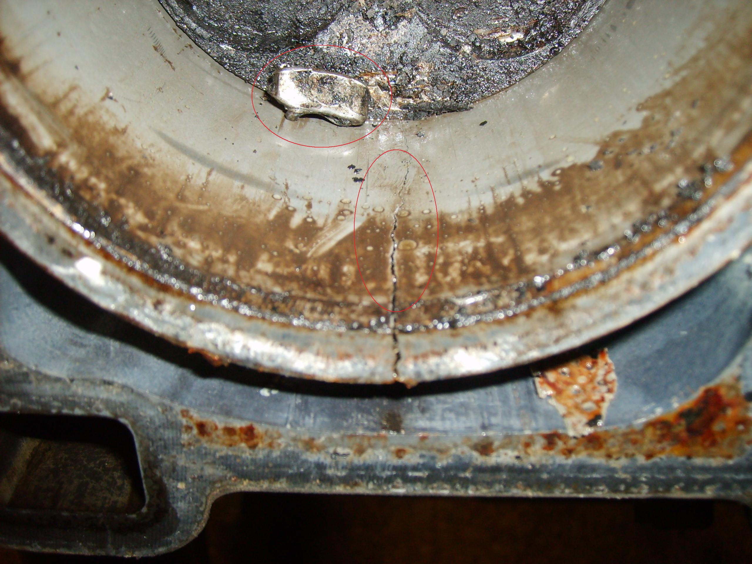

je suis proprietaire d'une 928 S de 81 4,7l 300ch et j'ai une belle photo pour vous
je ne sais pas si Mr Olivier Malaisé se rapelle de moi je suis Mr Guillou de Nantes et
je lui est acheté un bloc cylinde de moteur M28/11 au printemps voici la photo.
et une petite photo du moteur remonté

on dirai bien qu'il y a un os ! que s'est il passé ? :sceptic:

c'est une tres bonne question
quand j'ai recupere la voiture l'ex proprio ma dit que la voiture avait ete arreter
en etat de marche et qu'il restait plus qu'a finir de remonter les pieces moteur
la voiture etait a Monpellier et moi j'habite sur Nantes de retour a Nantes donc je
me suis mis a remonte le moteur sauf qu'au moment de demare gros fuit du liquide de refroidissement
par le pot dechappement donc j'ai du sortire le moteur pour puvoire le demonter facilement
et la surprise des bout de lime (queu de rat) qui ont fait eclaté la chemise .

j'ai pas tout compris :sceptic: le moteur était ouvert ou déposé ? des limes dans un moteur :sceptic: après tout , il y abien des chirurgiens qui oublient leurs ciseaux dans l'abdomen de leur patient :gne:

non non etait dans la voiture il n'y avait plus qu'a remonter toute l'injection
l'ex proprio ma dit que le moteur etait en fin restauration la voiture etait a son frere et il est decede
et lui ne fait pas de mecanique et trop de souvenir pour lui donc j'ai sauté sur l'occasion
le moteur etait dons la voiture et toute l'injection demonté dans un carton pour moi pas de probleme
la voiture na pas bougée de puit 8 ans par rapport au dernier controle technique l'ex proprio est un vrais menteur
pourquoi ne pas me l'avoire dit je n'aurait pas ete surpris et bien des galaires mais bon tempie aujourd'hui le
moteur tourne plus que 2 3 bricoles et c'est partie.
