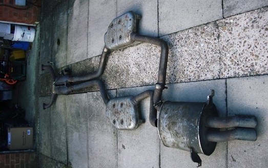

Je viens de m'inscrire sur ce forum, et j'attaque avec une première question en forme de SOS.
Je suis en train de remettre en état une 928 S2 4,7L de 1986.
Je dois remplacer une partie de l'échappement et j'envisage de chercher une solution pot Inox. Pas pour les performances ou le bruit, celui d'origine me convient, mais pour la durée de vie, je voudrais être tranquille de ce côté là.
Donc, je suis en chasse sur internet, convaincu qu'en 2 heures, je vais trouver ça en France, en Angleterre ou en Allemagne.
Que nenni ! Ça fait 6 heures que je fais crépiter mon clavier, et je suis dans la panade.
D'abord, il semble qu'on trouve tout ce qu'on veut pour des S4 et plus récentes, mais plus compliqué pour les pré-1987.
Ensuite, j'i l'impression que mon modèle à un pot qui est une version intermédiaire entre les 928S de 1981 et les S4/GTS.
Description : J'ai 4 "silencieux"...
1 espèce de truc à l'avant, juste après les tubes sortant des collecteurs. 2 tubes entrants, 2 tubes sortants
Les tubes s'écartent ensuite vers 2 silencieux intermédiaires, ça c'est comme la GTS d'après ce que j'en sais (Il semble qu'il n'y en ait qu'un sur les 928 S de 1981)
Enfin, les tubes se rejoignent vers le silencieux arrière qui lui ressemble aux marmites des 928 et pas au cylindre ovale des S4.
Je joins 1 photo qui montre la ligne d'échappement d'une GTS et le pot arrière d'une 928 S...
Mes questions... quelqu'un peut-il m'éclairer sur cette version ?
Quelqu'un connait-il les références des pièces qu'il me faut ?
Un fournisseur potentiel ? (Rien trouvé chez Rose-Passion, Cup Spririt ou Buser)
Merci de votre aide et bonne fin de week end
JMA

J'ai un peu avancé
Mo modèle de 928 est M28/22
Les références des pièces sont
928 111 044 pour le silencieux arrière
928 111 093 et 094 pour les intermédiaires
928 111 090 pour le silencieux avant
Plus qu'à trouver des fournisseurs pour remplacer !
Je suis preneur de toute adresse !
Merci d'avance
JMA

c'est normal les 4 silencieux. Sur une S4, GT ou GTS non catalysée il y a un silencieux à la place des catalyseurs, ce qui te redonne le compte obtenu avec ta S2.
Bonne recherche
Xavier
