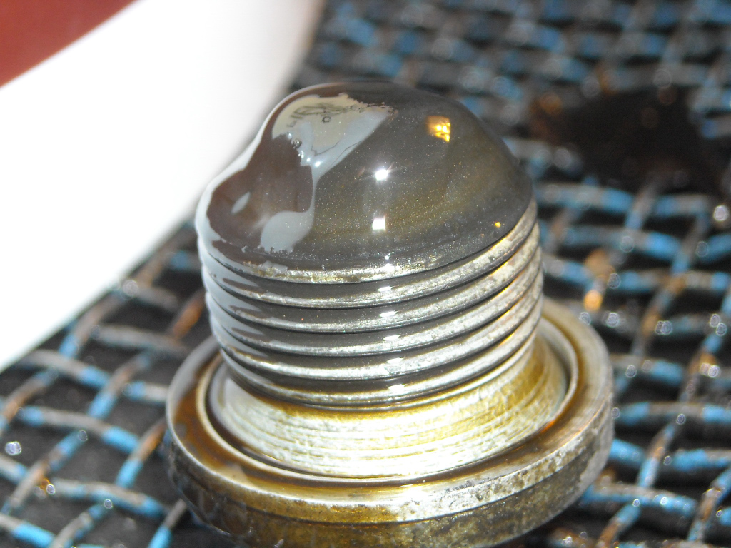

pour récapituler , l'aiguille de la préssion d'huile s'est mise à vibrer passant de 4 à 5 par sacades très rapide mardi soir en roulant j'ai eu une baisse de vitesse subite et 2 km plus loin le moteur à calé , par chance juste devant chez mon ami didier , plus moyen de remetre en route , vitesse de rotation du moteur très faible , après vidange , huile très noire et épaisse chargée de fine limaille ! retour du véhicule sur plateau direction l'atelier :pdb:

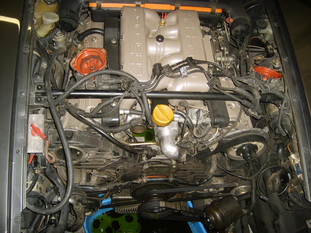

début de la dépose , je vais travailler un peu entre 12 h et 14 h et les journées vont être allongées jusque 22 h !

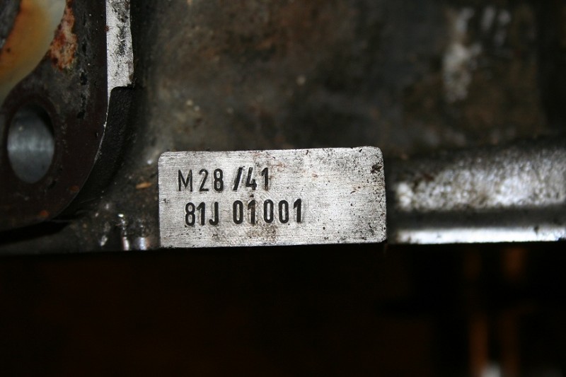

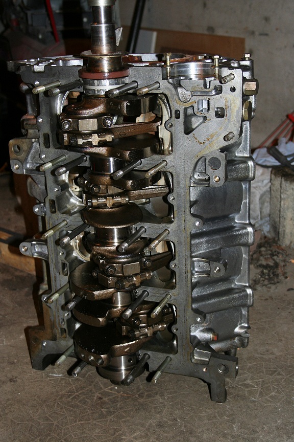

si sa peu t aider a dispos

:ouch: c'est quoi ce tas de rouille ??? ahhh l'vilain y manque de respect à ma 28 !

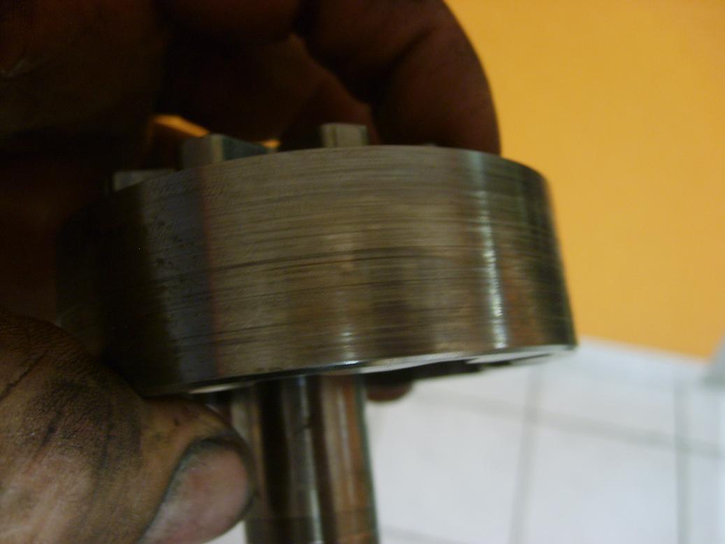

1er élément démonté : la pompe à huile , les rayures témoignent de la présence de métal dans l'huile

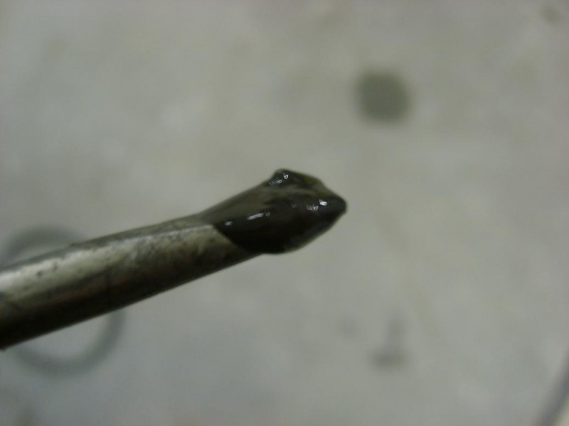

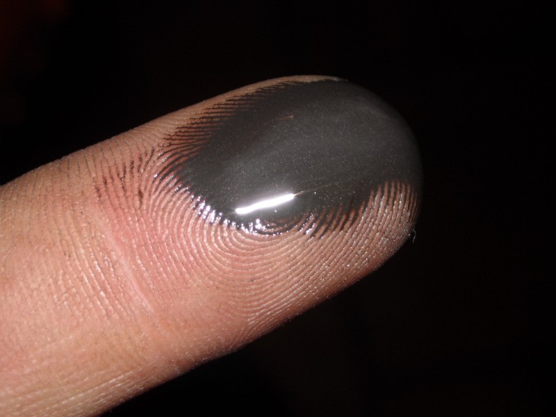

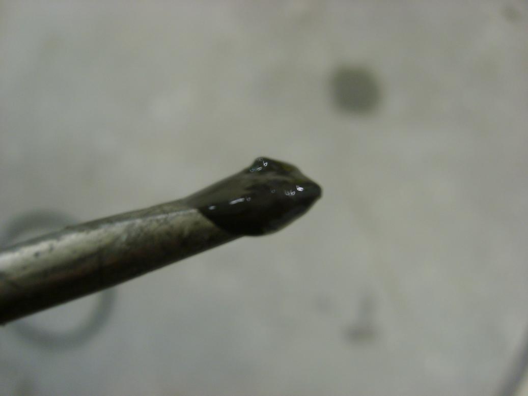

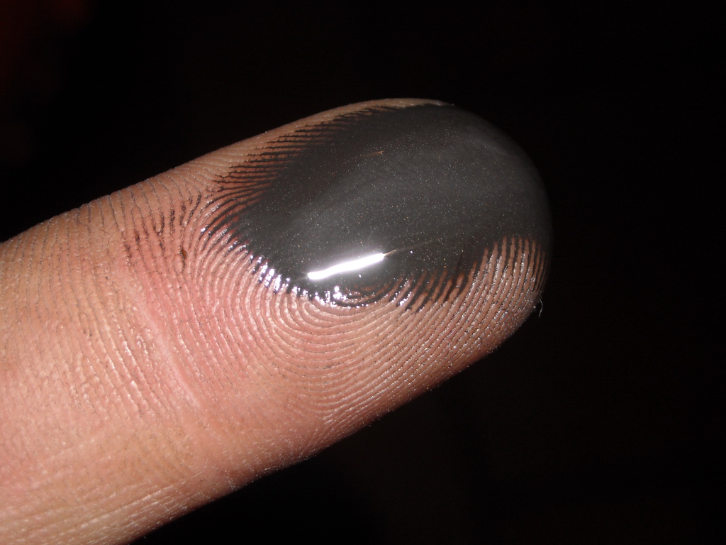

l'huile est pateuse et granuleuse !
