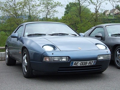

Je l'ai fais avec du diluant, une éponge en fer et ça marche...
et pour les deux petits caches blancs de chaque côtés c'est ici: http://www.fvd.de/de/fr/Porsche-0/928-4 ... tfeux.html" onclick="window.open(this.href);return false;

lionel_lio a écrit :et pour les deux petits caches blancs de chaque côtés c'est ici: http://www.fvd.de/de/fr/Porsche-0/928-4 ... tfeux.html" onclick="window.open(this.href);return false;
Y'en a pas sur une S2 :boulet
