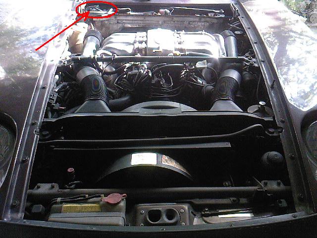

Pour ce qui est du ventilateur habitacle, ton problème provient certainement des contacts a l'intérieur du boitier chauffage/clim.
Si non, tu peut aller voir sur ton ventilateur si le courant arrive, voir l'emplacement de celui-ci en photo jointe.
position ventlateur.jpg (63.88 Kio) Vu 2405 fois
