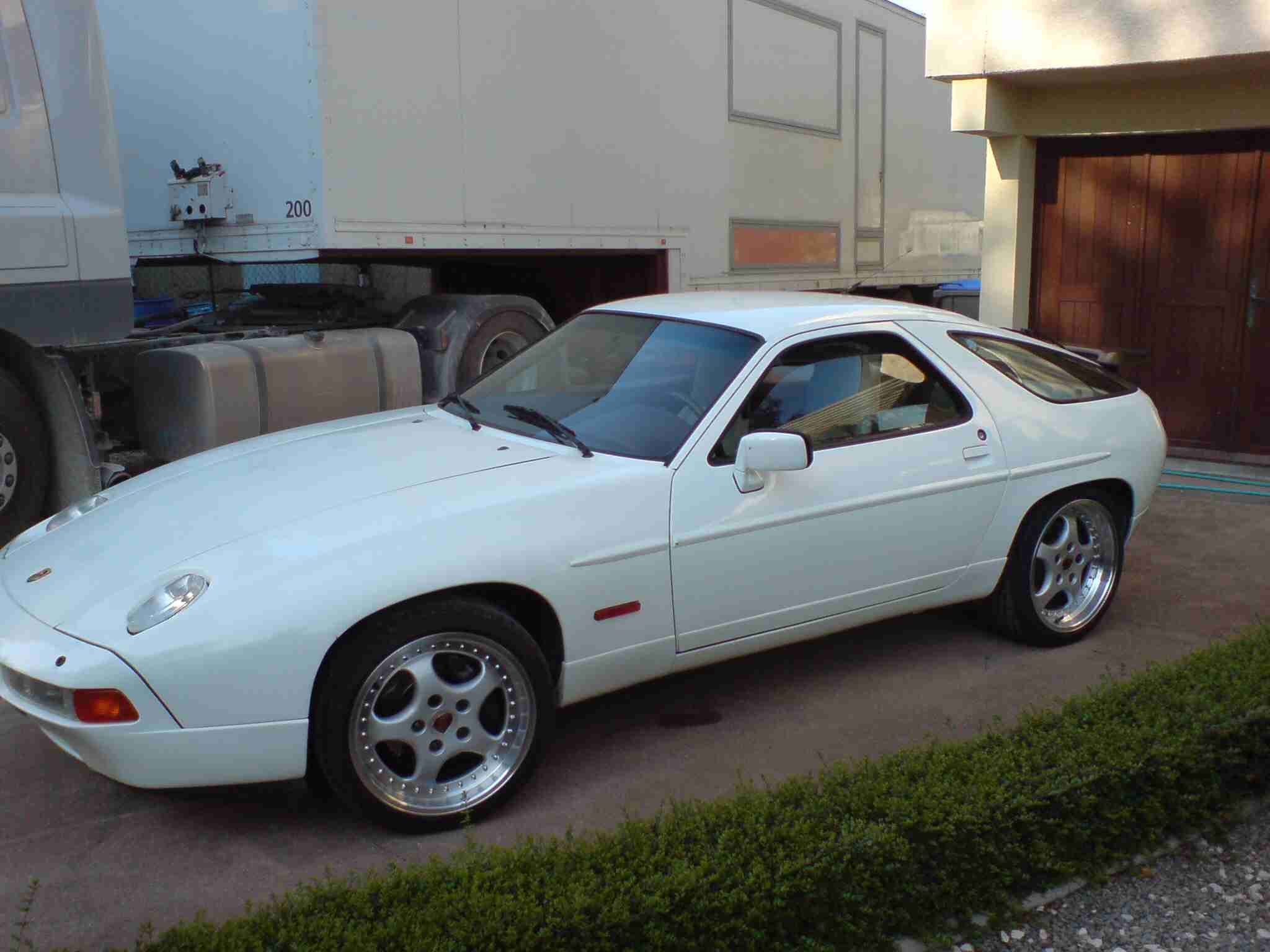

Qques petites photos complémentaires (prises rapido, la météo actuelle ne permettant pas de faire des concours d’élégance …)

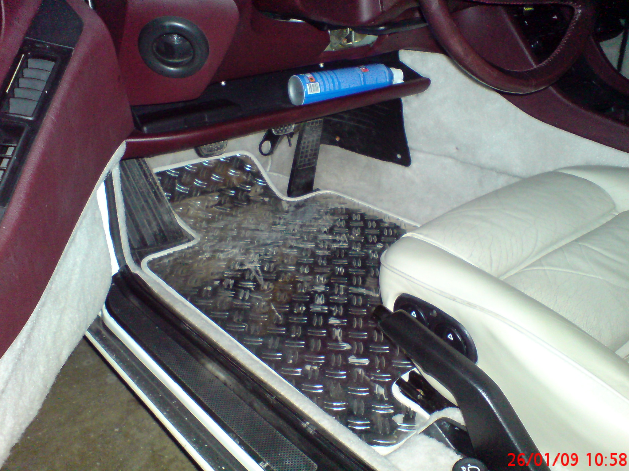

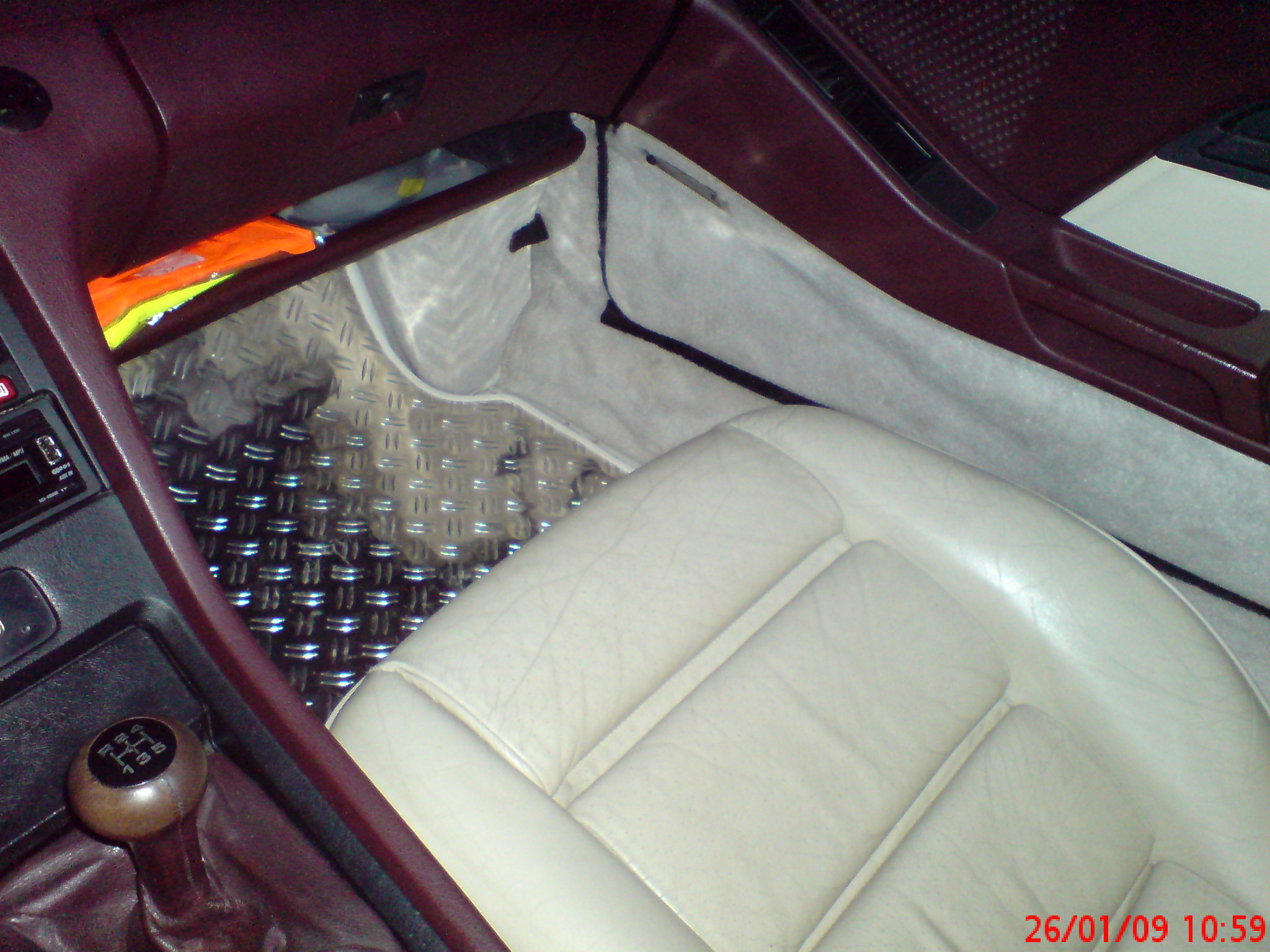

Re: Bilan 7 mois après infection par le virus 928

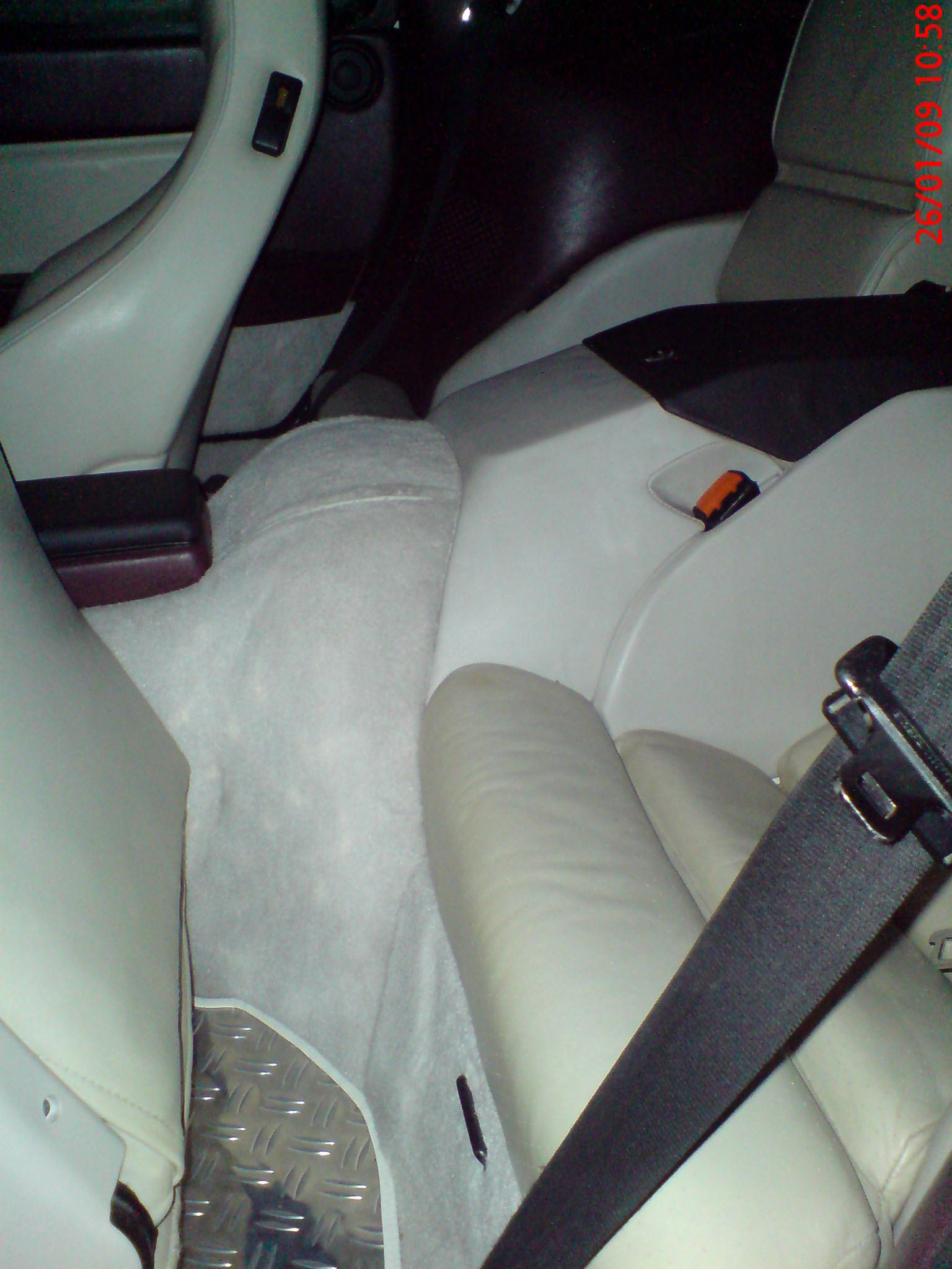

Tapis arriere alu
Sellerie Range cassettes et Boite a gants arriere refaits (en noire cause impossible de refaire correctement avec la meme couleur à la boite a gant arriere (la partie avant du couvercle qui se decollait comme beaucoup ont ...)
Afin de ne pas trop "jurer", le noir a été choisi en prolongement de la console centrale ... là encore, histoire de gout...

Jantes 18 pouces : ça change l’allure (chacun ses gouts), mais aussi le comportement. Sur autoroute ou route bon état, très bien.
Par contre, sur route défoncée avec le pied lourd, il est impératif de tenir fermement le volant, les imperfections de la route étant vraiment bien ressentie dans la direction et donnant une impression de flottement ( ceci dit, bien en dehors des limites autorisées…)
Tapis alus : encore une question de gout, mais les tapis en caoutchouc, c’est vraiment chiant et ça ne protege pas du tout la moquette blanche.
Et l’aile avant gauche refaite. Il y avait une petite « fêlure » vers le passage de roue qui faisant vraiement tâche.
Pour bien faire : une petite passe peinture à faire sur le capot qui a été raillé par endroit quand on regarde au soleil (lavage au sotchbritt ???)

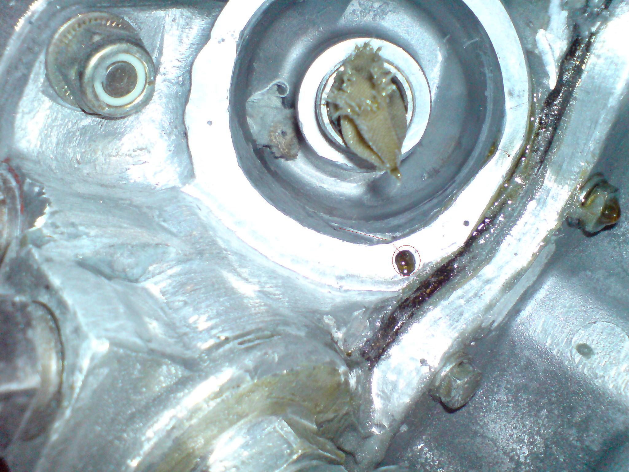

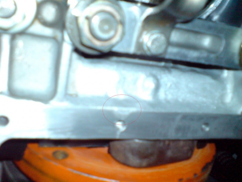

Alors, la soudure à froid en question :
Donc après réflexion, je décide de tenter la soudure à froid (résine bi composante soit en seringue, soit en pot (epoxy + poudre d'alu).
C'est un produit qui peut faire des miracles, pas cher du tout (18€ la (double) seringue chez pro de la méca, ou 30€ en pot chez casto).
Par contre, c'est comme pour la soudure : la surface doit être nickel, sèche et sans huile !!!
Donc, mise sur cales de la bête, et dépose du carter moteur pour voire de prêt.
Puis meule dremel et on enlève toute la pâte de m… pour trouver la fuite. Il est impératif de ne pas hésiter en rentrer dans la matière !!!!
En passant, pour que cela marche, il faut :
1) trouver la fuite
2) bien la creuser
3) bien degraisser
4) bien marquer les deux extrémités de la fissure en forçant la profondeur et bloquer la fuite
5) Appliquer soigneusement la soudure à froid qui doit etre bien mélangée
6) Et bien laisser sècher

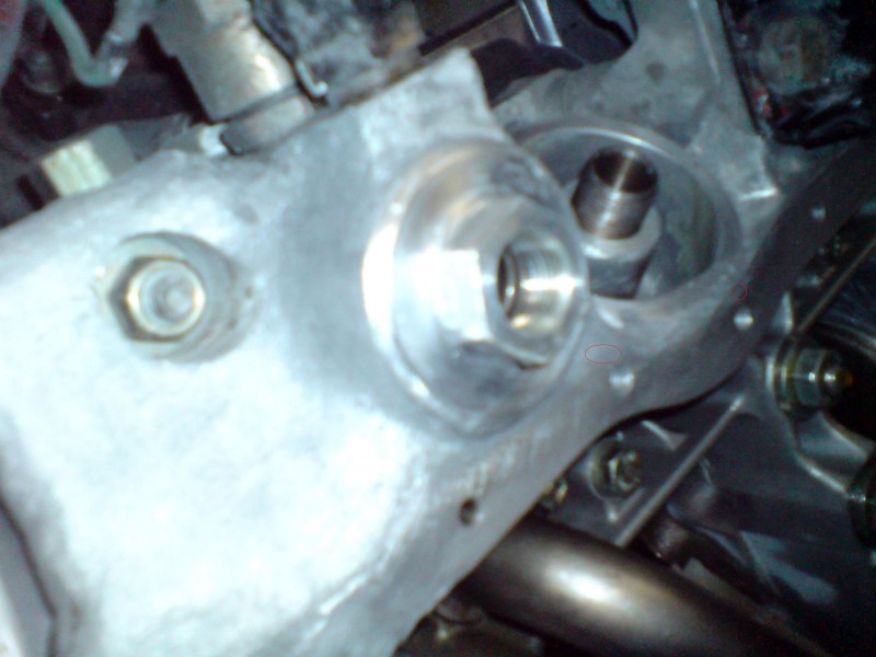

Dans mon cas, en cherchant bien, ce n’est pas une mais QUATRE fuites qui ont été trouvées.
- Une vers la fixation avant du bloc
- Une à l’intérieur du logement de filtre : en fait la fissure prend sa source à l’intérieur et débouche sur le plan de joint du filtre par un petit trou (bien agrandi)
- Une en dessous du filtre
- Et une dans le coins entre le filtre et le capteur de pression
Rien que ça ….
Dans l’élan, je n’ai pas pris de photos de toutes les fissures avant « soudure », c’est balot.
Les fuites (colmatées) sont localisées par un rond rouge…

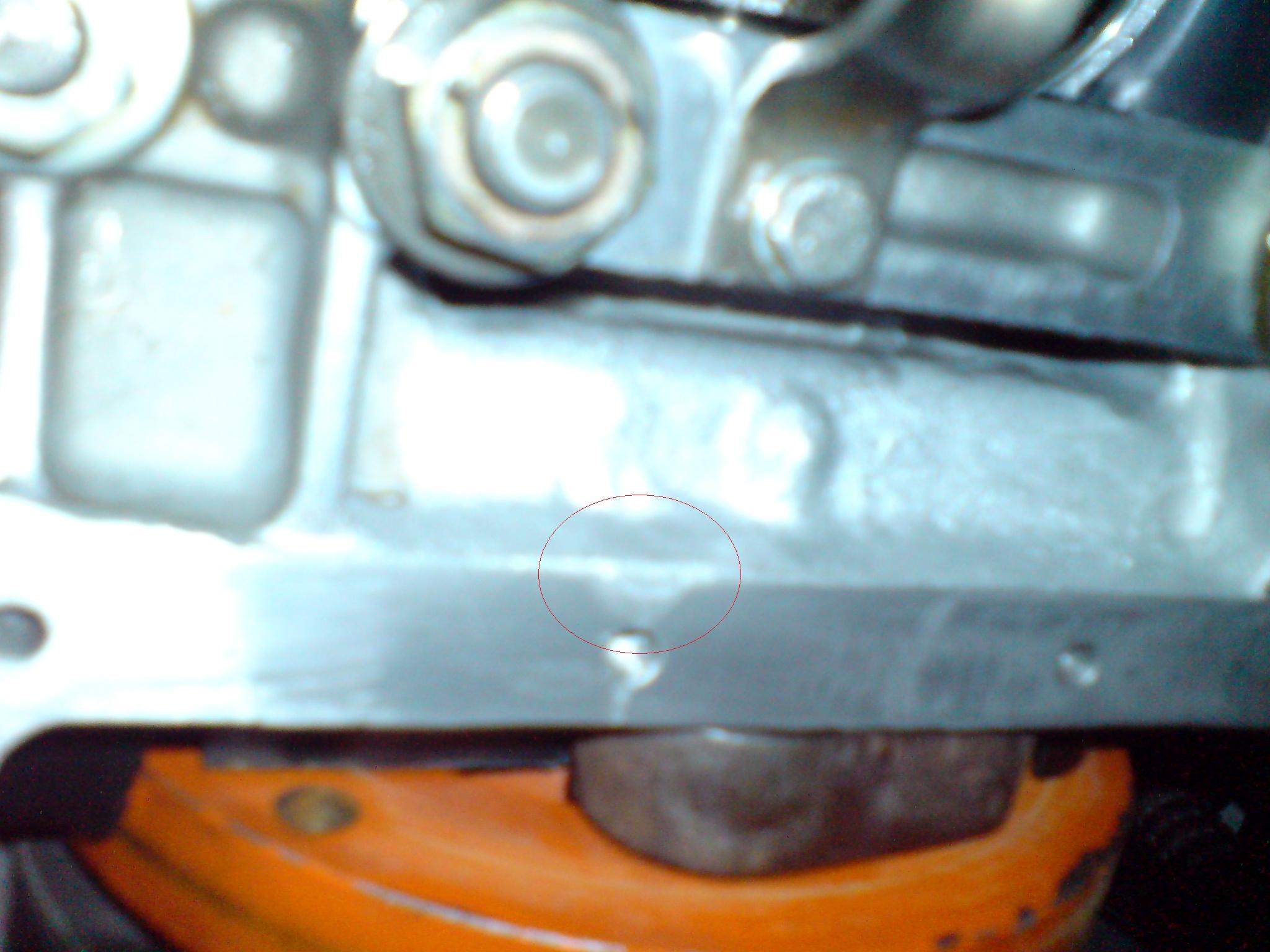

Une autre à l'avant, sur le plan de carter ...

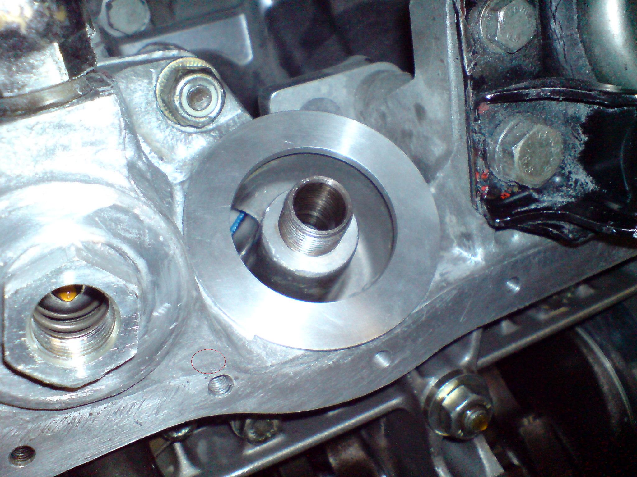

Et la vue du travail fini, en ayant refait une bague en alu pour :
1) assurer la fuite qui arraivait sur le plan de joint de la cartouche filtre huile
2) avoir une portée nickel pour la cartouche
Je trouve ça au moins plus "beau" que ce qui avait été fait avant. Reste à remonter.
Alors, en passant, vue la profondeur creusée pour bien identifier les fuites, il ne faut pas compter appliquer "la soudure" en une fois !!!!
Il faut procéder en étapes, en faisant plusieurs passes, et en remeulant à chaque fois pour avoir une bonne adhérance d'une part, et s'assurer que la prise est bonne. En effet, au début, j'ai un peu d'huile qui s'infiltrait pendant le séchage. Cela refait une petite bulle et débouche sur une toute petite fuite comme un trou d'aiguille...
Donc le travail fini : (avant la conclusion ...)
