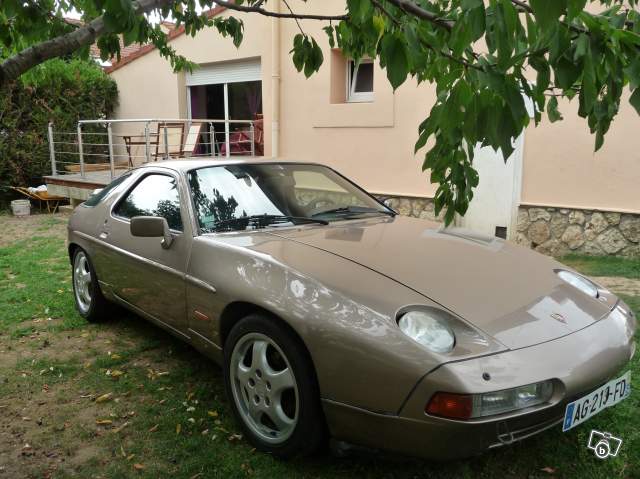

je commence à avoir l'oeil du tigre, tiens celle ci par exemple, y'a pas un truc ou deux qui déconne?

Il me semble qu il y a un
Espace un peu grand entre le capot et l aile
Non?
Non?

le crochet de remorquage

Une S2 ?? avec un pare-chocs de S4, les jantes ne correspondent pas au modèle et la bande pare-pierres sur le bas de caisse est bizarre.

Je ne pense pas que ce soit une S2 car on ne peut pas fixer le bas de caisse sous la porte d'une S2 (ou S ou mamie d'ailleurs), ce n'est pas prévu pour.
En plus du crochet de remorquage qui est en place
et du choc entre l'aile bas de l'aile et le pare-choc, il manque la bande de protection en bas de portière, au-dessus du bas de caisse.

...sauf sur une S2 86lilian85 a écrit :Je ne pense pas que ce soit une S2 car on ne peut pas fixer le bas de caisse sous la porte d'une S2

un point chacun
effectivement c'est une S2 'essquatrizée'. Bien vu Zebulon, le crochet de remorquage !!
et les joints capot-ailes et la bande pare-pierre sur le bas de caisse me font penser qu'elle a tapé.

Ou plus probablement : S4 équipée de numéros de série de 1984Vehicule annee de construction 1984 mais totalement equipe d'une mecanique S4 5.0L V8 et d'une carrosserie GTS(elargie)

je ne savais pas que les S2 '86 avaient la même caisse que les S4chax a écrit :...sauf sur une S2 86lilian85 a écrit :Je ne pense pas que ce soit une S2 car on ne peut pas fixer le bas de caisse sous la porte d'une S2
