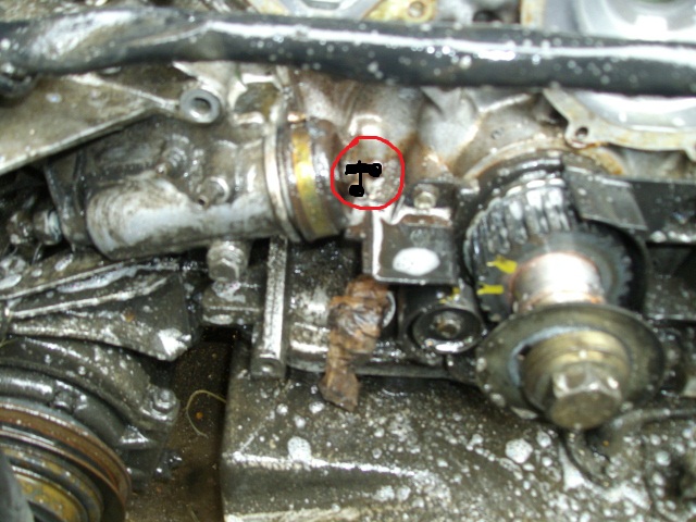

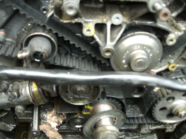

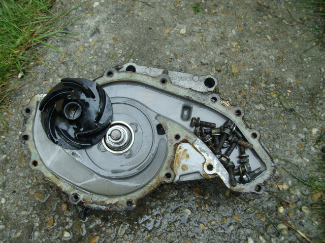

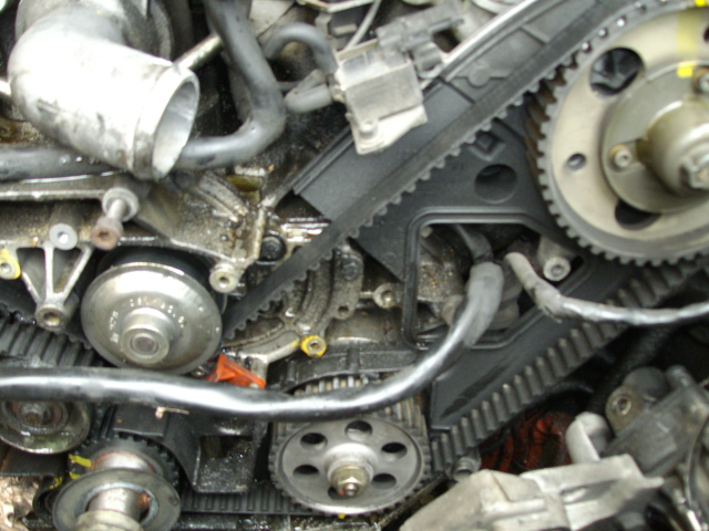

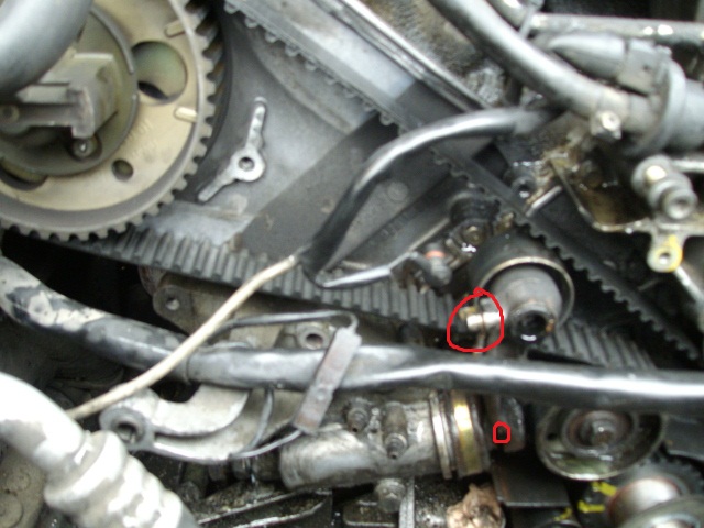

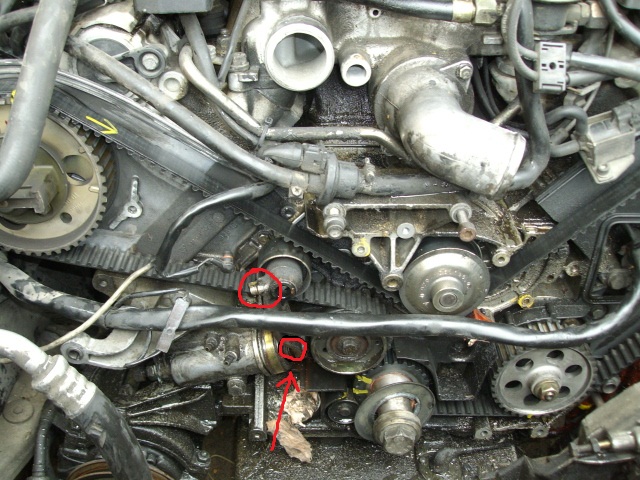

c est ok nous avons demonter c est donc bien la pompe enfin plutot l elisse qui c est dessertie de la pompe donc voila le probleme de chauffe resolu pour le bruit je pense que cela venais de la pompe vu ou etait situer le bruit je verez cela au remontage plusieurs petites questions au niveau de la tension de la courois on as vu qu il y a un systeme hydrolique pour la tension mais on peut egalement la tendre sur le coter a l aide de clefs a quoi sert et comment fonctionne se systeme hydrolique ya meme une purge faut il tendre la couroie manuellement et c est le systeme hydrolique qui fait le reste ?sur la photo pouvez vous me dire ou se situe le mecanisme qui me declencle le message de la tension au niveau du tableau de bord apparament il me semblerer qu il y et un ou deux files de couper je vais entourer ou les files sont couper sur la photo a mon avis je pense qu il y a un ptit souci a se niveau merci pour vos reponses

Sur ta 1ère photo, dans le cercle rouge en haut, tu as effectivement une cosse sur laquelle vient se connecteur un câble qui est ensuite fixé à l'intérieur du cache de distribution en plastique. Sur la face externe, tu connectes la prise coudée qu'on voit juste à gauche de ton cercle, celle avec un joint torique rouge-orangé.
C'est uniquement ce système qui envoie l'information d'alerte de tension de courroie au tableau de bord.
