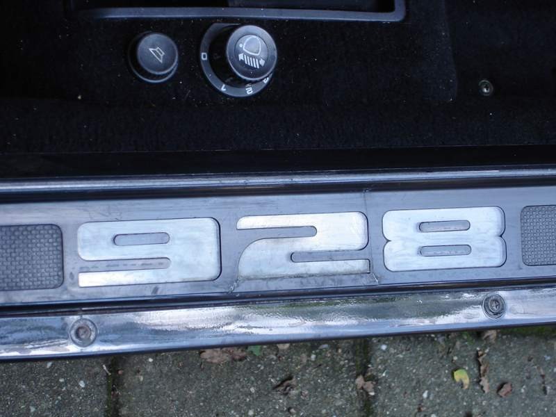

Une petite idée de bricolage facile, que j'avais réalisé sur mon S4 suite à l'Euro928 de Stuttgart, durant laquelle un sympathique 928iste hollandais m'avait montré sa réalisation:
le "tuning" ;) des seuils de portes.
Je viens de le refaire sur ma S 83, dans sa version "compliquée" (démontage du seuil pour le remplacer) et montre en main, pas plus de 30min.
Dans sa version "simple" (sans démontage) disons.... 30 sec :sarcastic: ....

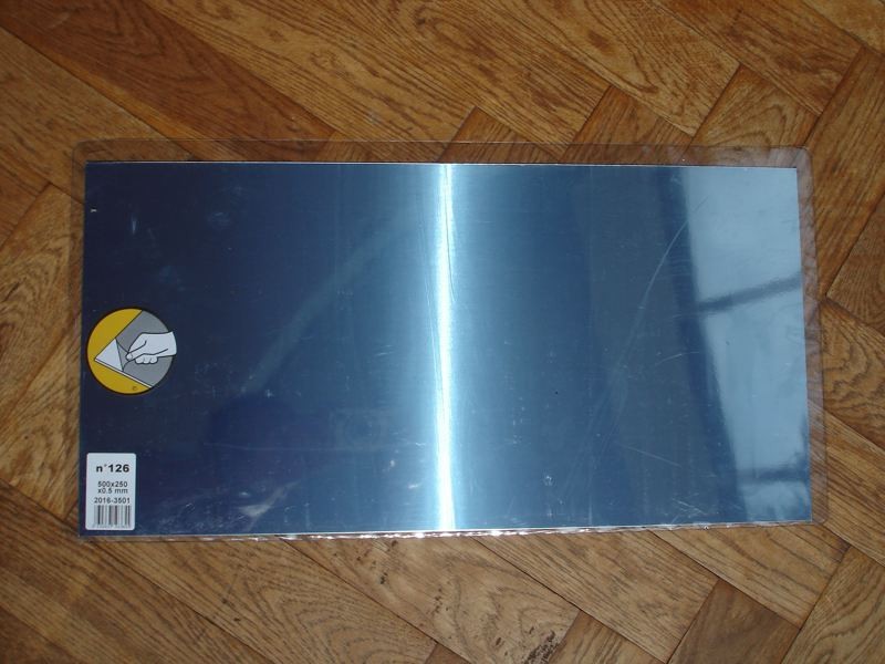

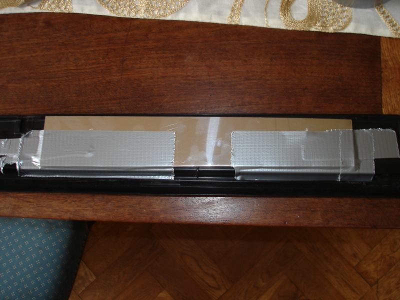

1) se procurer une feuille d'alu (0,5 mm). En :be:, ca se trouve dans n'importe quel "Brico" pour une 10aine d'€
2) découper (de simples ciseaux suffisent) un morceau de la taille de la partie vitrée.

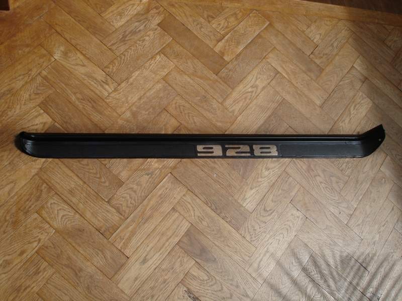

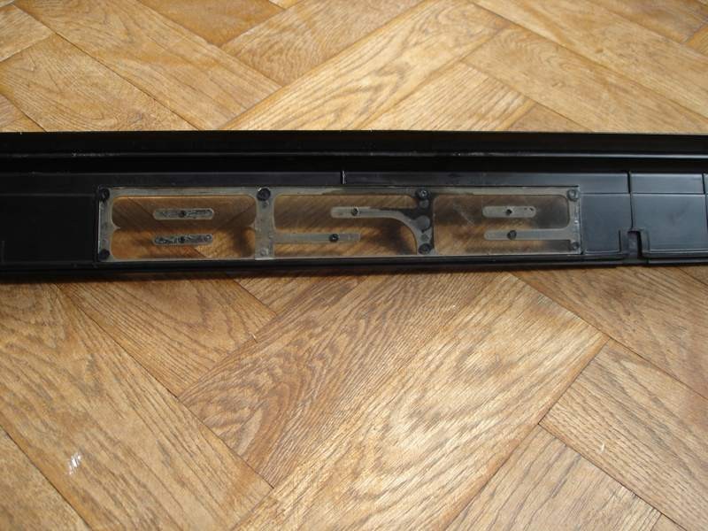

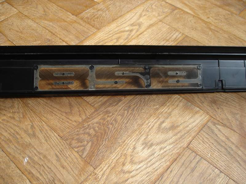

2) démonter (si nécessaire) la baguette de seuil (1 rivet plastique, le reste est à dégager 'doucement' vers l'intérieur)
3) le démontage n'est cependant pas nécessaire: on peut simplement 'glisser' la pièce d'alu sous le seuil
4) fixer d'une manière ou l'autre la pièce alu (içi quelques morceaux de ruban adhésif)

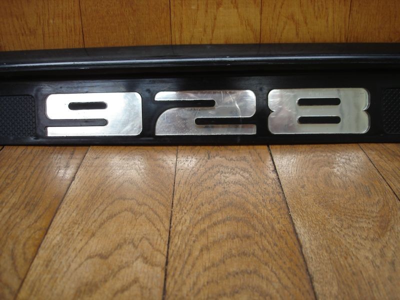

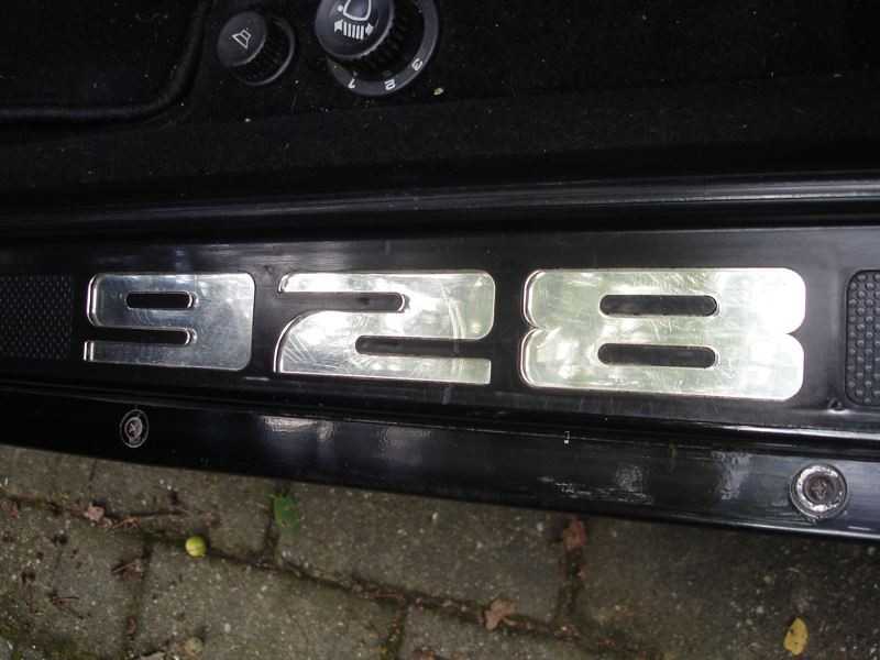

Voilà qui est fait:
Reste plus qu'à comparer le résultat avant...
6) ... et après...
:sol:
Eric
PS: Ca marche aussi avec du papier alu en rouleau, ... mais c'est plus difficile d'avoir une surface bien lisse... et donc un beau rendu !

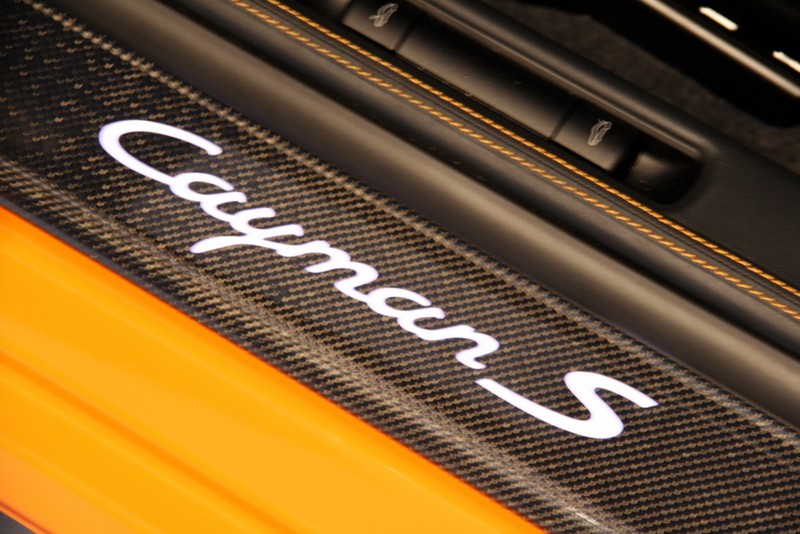

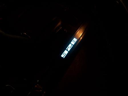

La grande classe ! Le département Porsche Exclusive propose la même chose. On avait vu çà sur un Cayman lors de la visite de l'usine :
Par contre, pour le montage de rennlist je ne saisis pas bien où le gars a glissé la lampe... Il a fait un trou dans la carrosserie ? :sceptic:

Ok, je viens de comprendre : c'est le bandeau qui est electro-luminescent :boulet

Paul Champagne vient de reprendre l'idée à son compte, et l'a améliorée avec de la fibre optique : http://forums.rennlist.com/rennforums/9 ... l-kit.html" onclick="window.open(this.href);return false;
90$ livré en France, tout de même...
