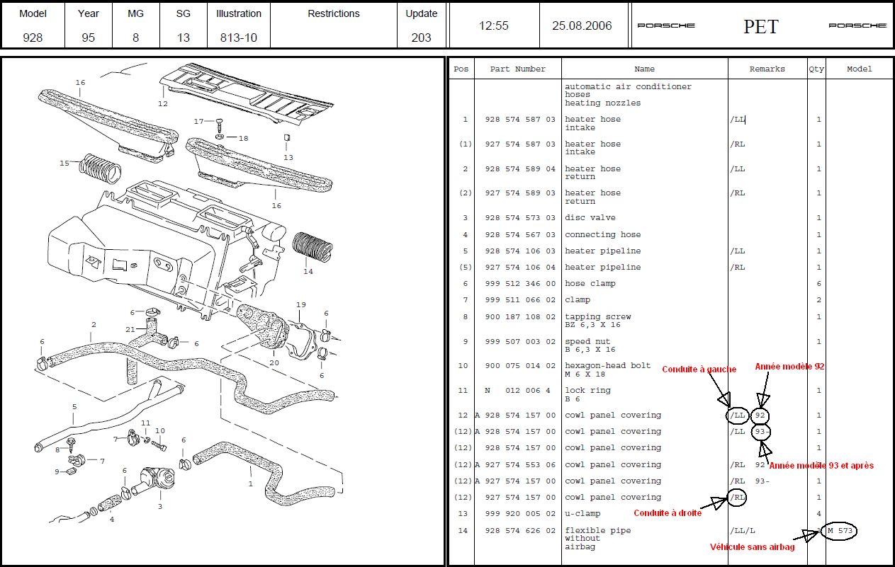

sur l'édition papier, certain numéro de repérage des pièce sont entre parenthèses
est ce que quelqu'un sait pourquoi
car dans ce cas pour une même pièce on a deux références pour le repère normal et pour celui entre parenthèses
:boulet
:out:
Olivier HUET
xab
Messages : 1356
Auto : 1992 3 pédales
Re: question bete sur le PET
Message par xab » mer. 11 août 2010 07:34
il s'agit du cas où suivant les années ou options de la voiture, une pièce différente doit être utilisée.
Dans la colonne "remarques", tu verras des indications comme "M650" (code option pour le cas où il y a un toit ouvrant et donc pas la meme référence de ciel de toit) ou bien encore /RL ou /LL (conduite à droite ou a gauche) ou encore "-91" ou "91-" ou "91" qui veulent respectivement dire "jusqu'à 91", "à partir de 91" ou bien "année modèle 91". Parfois ça va meme jusqu'à te donner des indications disant "jusqu'à tel numéro de série".
J'espère que ça répond à ta question

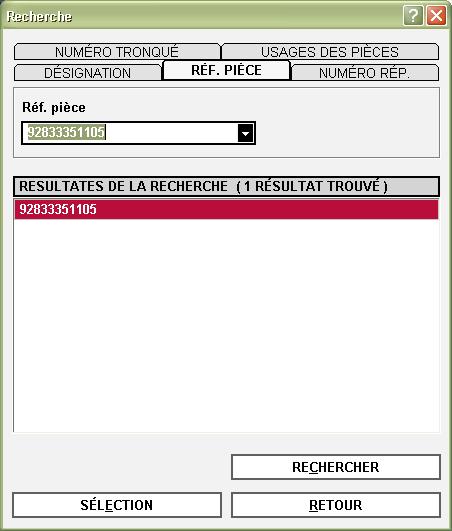

Je profite du titre pour poser ma question :
Lorsque l'on fait une recherche dans le PET(7) avec les jumelles, et que l'on tape sa référence de pièces, sur quoi clique t'on pour atteindre la planche en question ? J'y arrive avec la recherche par désignation mais pas Ref. Pièce...
xab
Messages : 1356
Message par xab » ven. 19 août 2011 14:19
Salut Cyril,
sur ta première fenêtre, tu cliques sur l'onglet usage des pièces et ensuite tu double-cliques sur la ligne qui t'intéresse.
Ceci t'ouvre la bonne planche avec la pièce portant la référence que tu recherches déjà sélectionnée.
Xavier
Message par deltaoscar » ven. 19 août 2011 14:37
Super Xab :amen: :merci:
