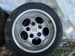

Ma 28 de 82 est monté sur des jantes téléphone 15po, g trouvé des jantes téléphone 16po qui proviennent a premiere vue d'une 944...qql'un c si sa fitte sur ma 28?
:merci: :hello:

:hello: A mon avis sans plus d'info personne ne pourra te répondre très précisément car les roues de 951 existent en deux largeurs et deux ET : 7x16 (avant) et 8x16 (arrière), toutes en ET23,3 jusqu'à l'année modèle 86 puis en ET52,3.
Dans le PET les roues téléphone de 16" étaient montées sur 951 et non 944, sur 944 les roues téléphone étaient des 15", les 16" des 944 étaient des roues forgées (en étoile type Carrera). Les roues téléphone en 16" ont aussi été montées sur 911 (c'est rare, 7 et 8x16 ET23,3, réf. idem aux 951).
D'autre part, ce ne sont pas les mêmes références de pièce entre 928 et 951, cela ne doit donc pas être équivalent.
Il faut que tu récupères les dimensions des roues que tu as vues y compris l'ET, ainsi que celles des 7x16 téléphone des 928, tu auras déjà une idée de si ça "fitte à peu près" ou non. Un jeu de 4 roues téléphone pour 951 n'a pas la même largeur à l'avant qu'à l'arrière, ce qui n'est pas le cas sur 928.

:hello: et :merci: steph de tout c renseignement, vu qu'en plus il est un peu loin de chez nous, je perdrai pas trop mon temps a aller voir les mags! surtout que mes 15 po font bien l'affaire...
28ement ricouse :hello:

Les roues téléphones de 928 ont un ET de 65 mm contre 52.3 pour les téléphones 16" de 944. A noter qu'il y a des téléphones 16" pour 951 avant 87 en ET 23.3
Donc quoi qu'il arrive, les jantes en 23.3 ne se monte pas correctement sur la 928 en revanche les 52.3 se monte sans difficulté mais vont dépasser un peu plus à l'avant. Les largeur sont de 7" avant et 8" arrière sur 951 contre 7" x4 pour 928.
Demande essentiellement l'ET, qui est noté juste à côté de la valve sur les véritables jantes Porsche.
Si tu es riche, 928 intl vend des téléphones neuves origine.
