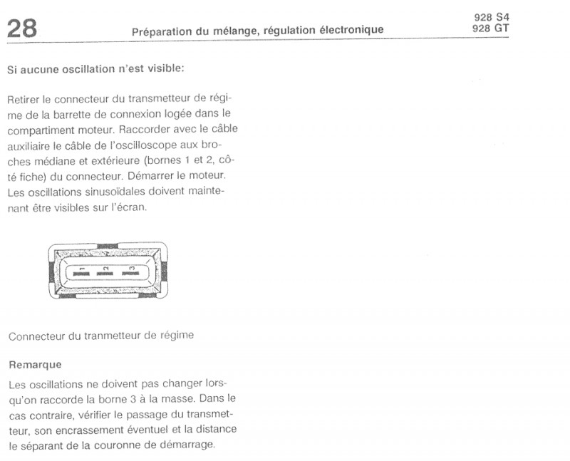

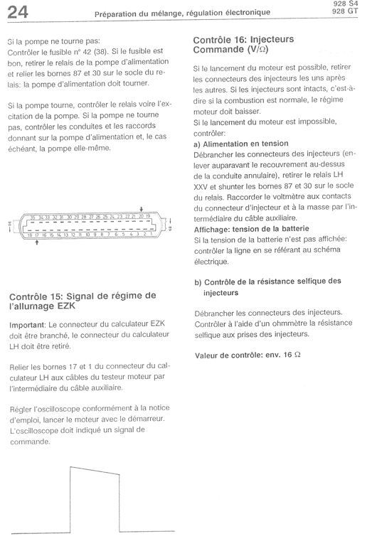

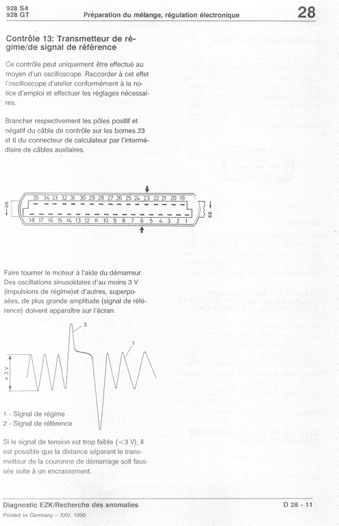

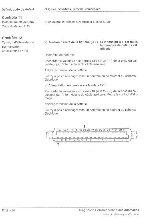

Le capteur PMH est sous la boite à air, à tester avec un oscillo.
Pour la 1ère page, le test est à faire sur le connecteur faisceau du LH (boitier d'injection).
Les 3 autres pages concernent le connecteur sur le faisceau EZK (boitier d'allumage).
Commence déjà par vérifier si le boitier EZK est alimenté. Il me semble que le relais de l'EZK c'est le XVI
