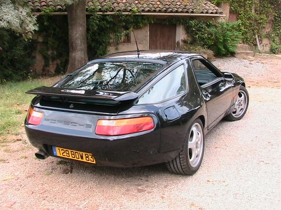

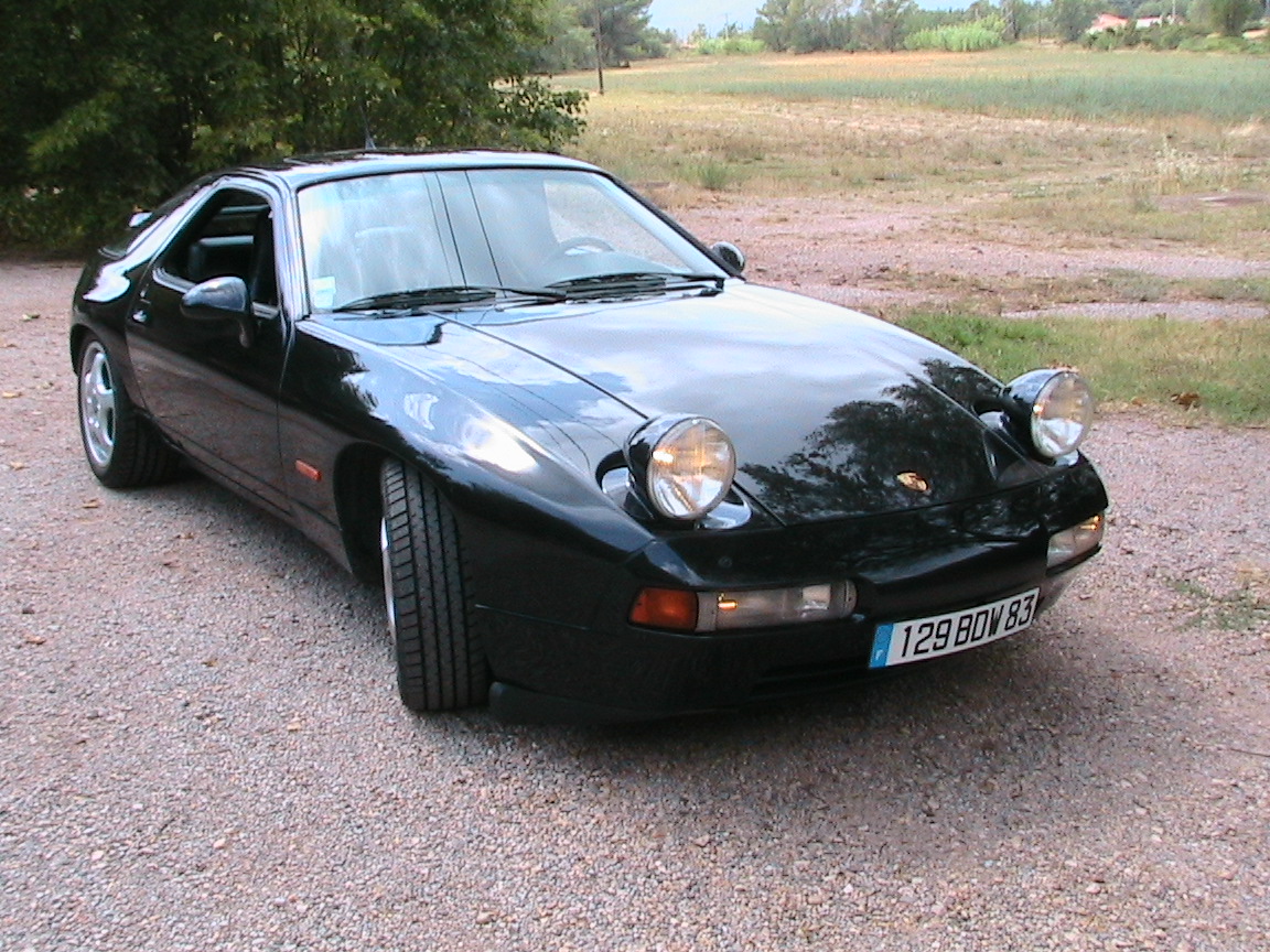

Cette voiture est atypique car elle à suscité pas mal de réflexions au sein du club :
C’est une GTS, numéros châssis et moteur vérifiés auprès de Porsche, avec un tableau de bord et un bouclier arrière de S4.
Après examen de la voiture, il y a eu un petit choc à l’avant droit qui a très certainement provoqué le déclenchement des airbags, renseignements pris, pour ce faire le choc n’a pas besoin d’être violent et il n’y a pas de trace ni sur la coque ni sur les longerons.
En ce qui concerne le bouclier arrière, il a été remplacé par un de S4 car sur celui d’origine le plastique à dû être cassé car il y a une bosse sur la tôle de protection de la pompe à essence, rien de bien méchant.

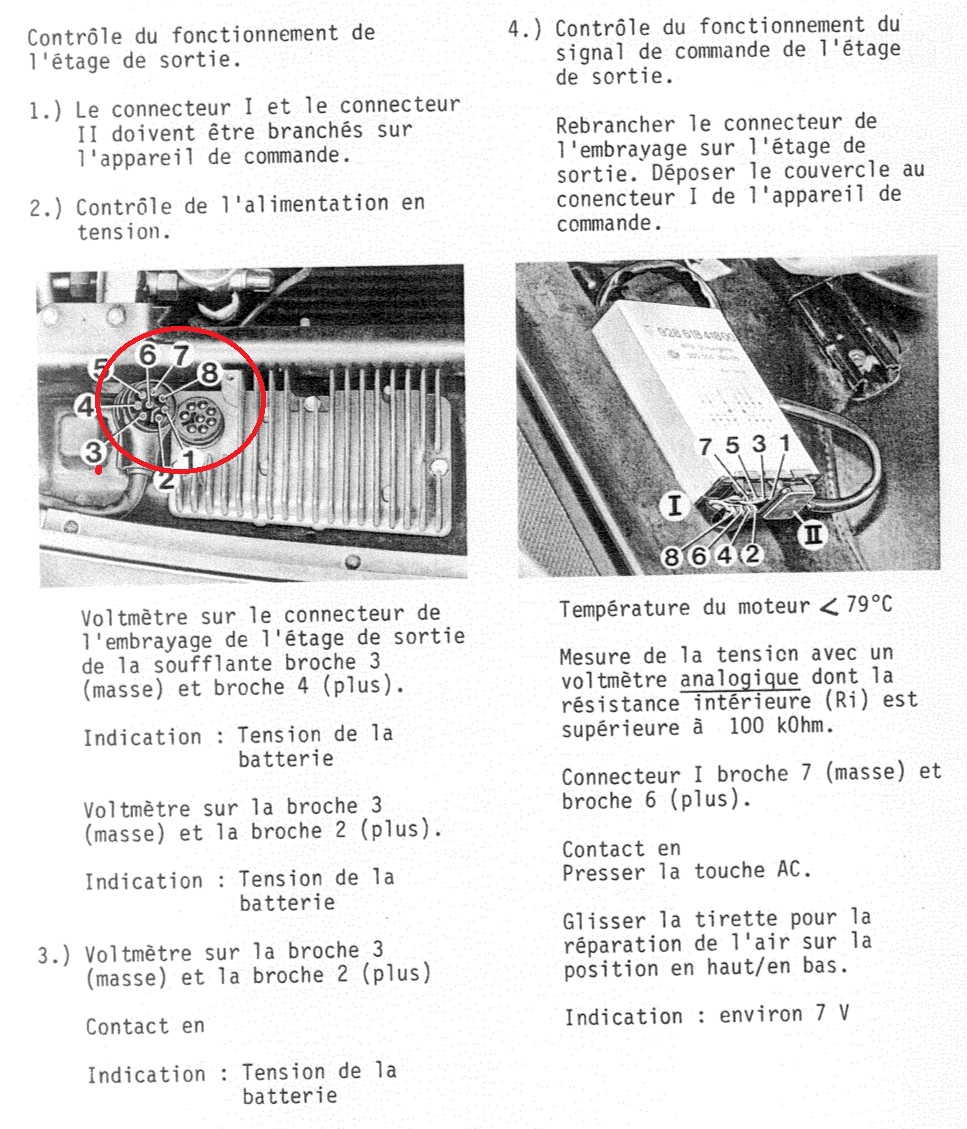

J’ai solutionné cet après midi le problème du déclenchement des ventilateurs en ajustant les connectiques de la pièce jointe en photo.

Pour les ventilos c'était juste le connecteur en photo qui ne faisait pas correctement contact ?
