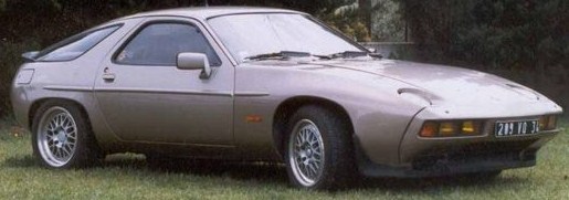

bonjour a vous
est il possible que quelqu'un m'aide
ma porsche demarre que si les injecteurs sont ouvert
donc un prise d'aire pour moi elle manque d'aire d'ou pourquoi
elle ne demarre pas quand ils sont serré pourquoi ? :new1:

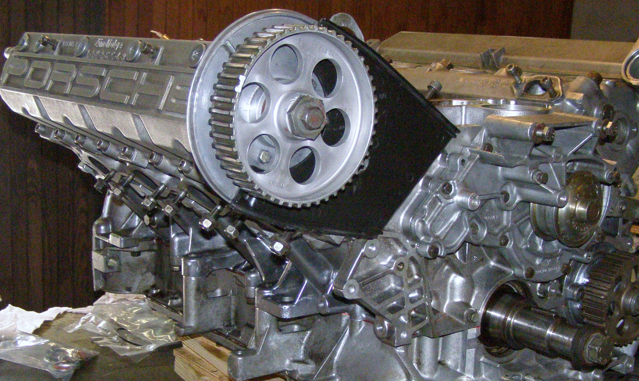

bonjour est ce que quelqu'un pourrais m'aidé pour régler ma voiture svp
:cry: car elle consomme trop d'essence (elle se noie) les bougies sont pleine
d'essence et il y a des etincelles aux bougies? mon bisseau dans le dosseur distributeur
marche et mon retour au reservoir marche lui aussi je ne comprend pas?????
merci pour l'aide :merci:
