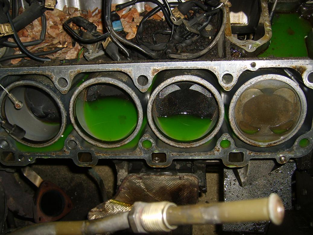

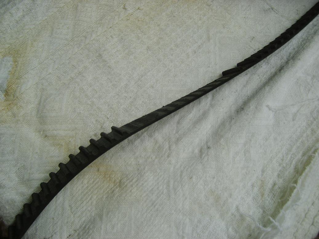

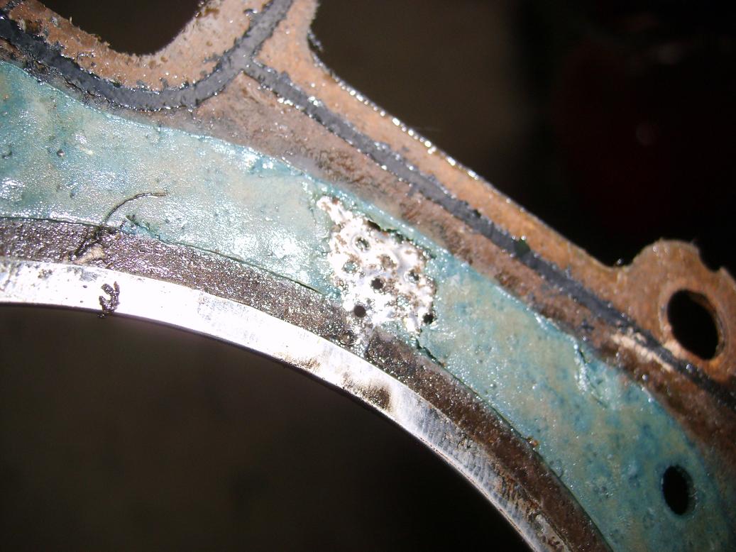

romain (inventor) peut aller brûler un cierge , après démontage de sa gt pour refection des joints de cullasses et distri , voici ce que nous avons trouvé !!! et elle est arrivée tournante :sceptic: je dépose maintenant la 1ere cullasse , croisons les doigts !

ah oui quand même, il y avait quelques signes ;) Quand on voit la tête de la courroie :ouch:

Je pense qu'il a eu de la chance d'avoir une courroie super tendue!!!

la 1ère cullasse est déposée , c'est l'inondation !
Re: moteur 928 gt à rude épreuve !!!
Message par deltaoscar » dim. 20 juin 2010 19:22
A la vue de la dernière photo, quel est le verdict : est-ce que ça se répare, ça se change, combien ça va coûter gros modo ? J'avais failli acheter une 928 avec un joint de culasse HS il y a une dizaine d'année, j'ai jamais passé le pas.

finalement c'est une bonne nouvelle lionel: nos 28 peuvent même fonctionner à l'eau :-mdr: :-mdr: :-mdr:
