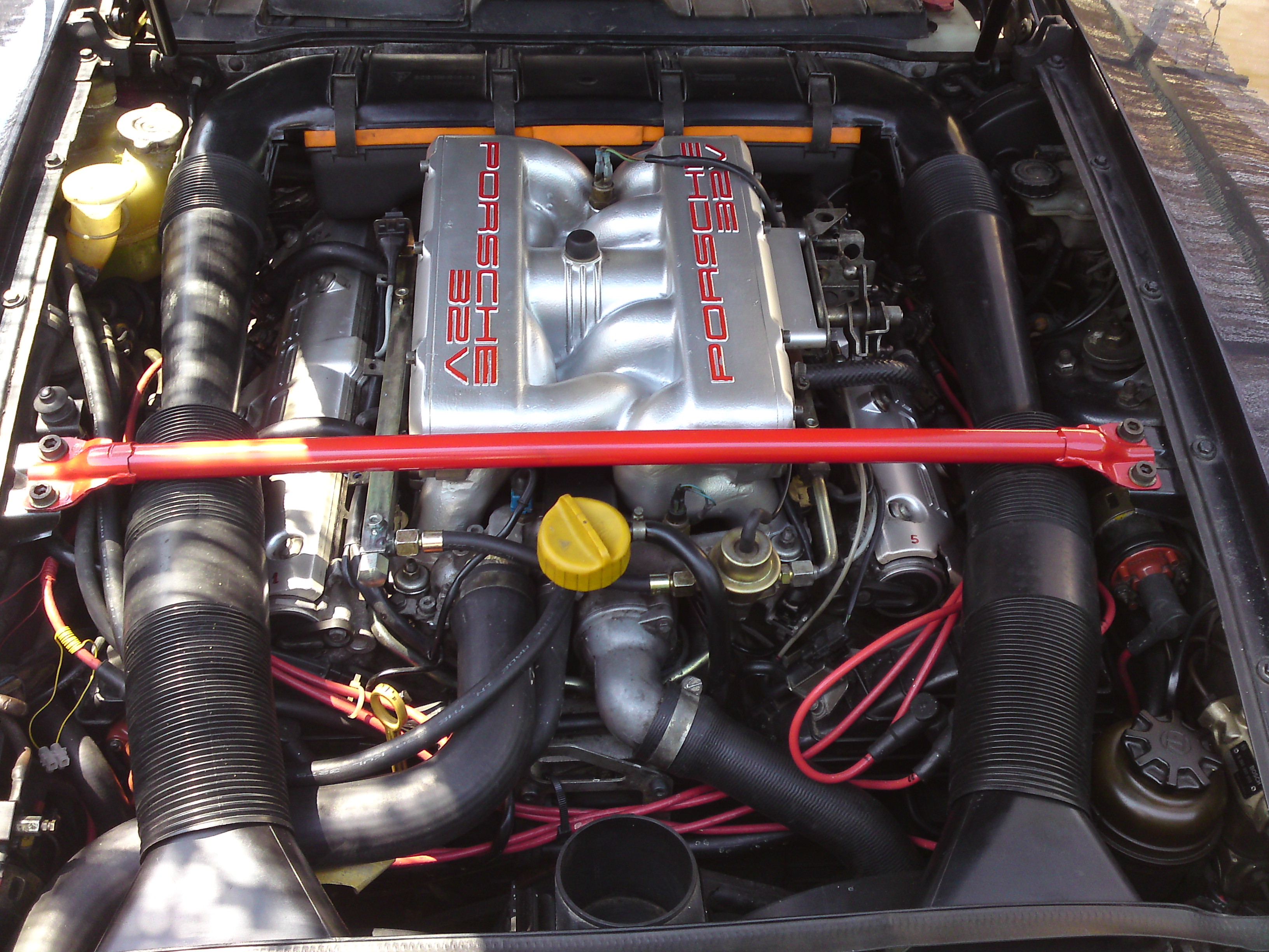

voici mon retour d'expérience sur la réfection de l'admission et remplacement des capteurs s'y trouvant; je pense qu'il risque de servir à d'autres possesseurs de 32 soupapes, car certains vont être confrontés aux mêmes problèmes ou bien le sont déjà, sans le savoir. (ici S4 87 110Mkms)

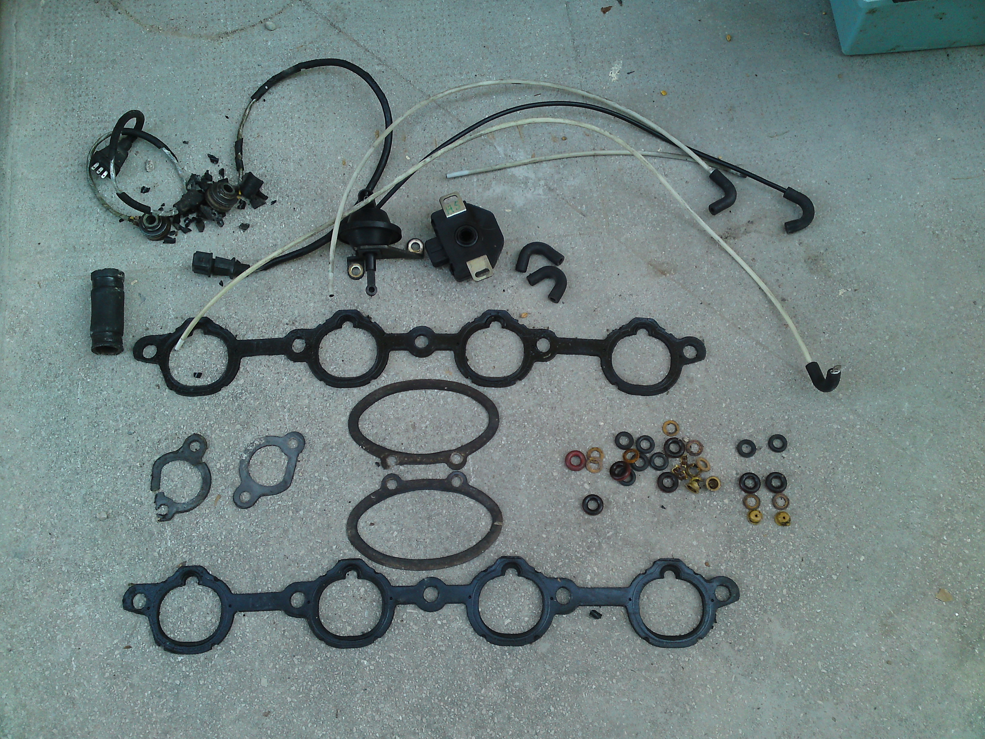

J'ai trouvé les détecteurs de cliquetis complètement décomposés (la résine entourant la partie métallique était partie en morceaux et les gaines des câbles étaient déchiquetées) et pourtant, testés au KTS, ils fonctionnaient encore.
(voir photo avec toutes vieilles pièces)

Tant que vous y-êtes profitez-en pour faire une belle peinture au collecteur; après, on diraît un moteur neuf! :)
La différence de puissance entre capteur papillon HS et OK est très importante; le moteur est beaucoup plus puissant, presque violent.

Toutes pièces remplacées; observer les capteurs de cliquetis en lambeaux.

La barre anti rapprochement et les caches arbre à cames ont aussi eu droit à un peu de peinture neuve ?
Très beau résultat en tout cas.
