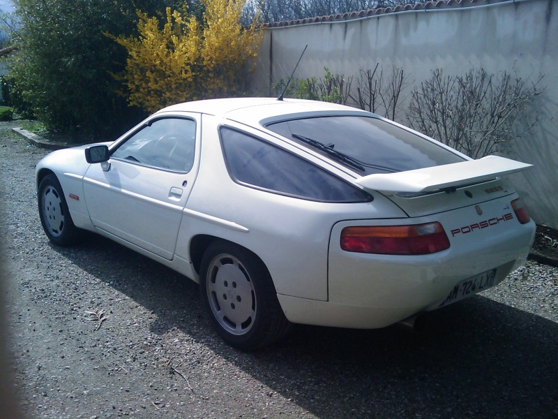

voila apres deux ou 3 mois de revision avec poussoirs, distrib, et fluides etc.... ma belle sort enfin du garage

donc apres démarrage on constate qu'elle est trop pauvre lorsqu'on met gaz en grand!!!!
quand on met la main devant le débimetre elle marche beaucoup mieux
le débimetre a été controlé et on trouve 4ohms entre les bornes 3 et 5
1070ohms entre les bornes 3 et 6
je pense donc au boitier lh
qu'en pensez vous?
sinon quel plaisir de pouvoir la mettre au soleil et la montrer aux septiques de ma famille
qu'en pensez vous?

Ta pression d'essence reste stable?
Lorsque tu accélères la pression peu chuter et ainsi t'appauvrir le mélange aussi.
Bon courage, le LH ca marche ou ne marche pas mais pas à moitie.
Il est possible avec le KTS de vérifier le mappage de l'injection et de calibrer le Débitmètre, mais il te faut un expert en KTS.

Un truc qui est sur c'est que la pression est bonne, j'ai 4bars stables en permanence même quand j'accelere...
Par contre je viendrai bien a l'ag mais a part si une âme charitable vient la passer au kts je ne peux pas rouler, c'est inroulable
je suis en train de voir avec Dylan si il a un boitier mais je voudrais etre sur du truc avant d'investir....

je remarque que l'aileron est de la couleur de la voiture, qu'elle en est la matiere ?
emilio 31.
emilio 31.
Topic author - Messages : 1017
- Enregistré le : mer. 18 nov. 2009 11:46
- Alias : Max
- Auto : 928 s4 manuelle de 1986 qui revient d'alsace......en pleine forme!!!!!
- Localisation : saint marcellin(isere)
Re: quelques nouvelles de ma s4
On dirait de la fibre ou du plastique mais je penche plus pour la fibre de verre
