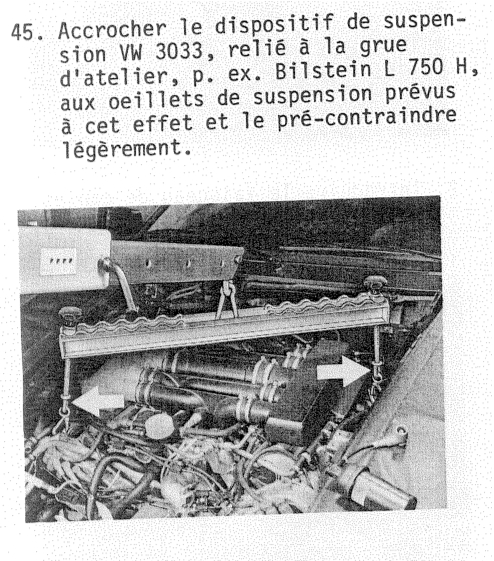

à priori comme sur les S4, un point vers le cylindre 1 et l'autre vers le 8. Voici une illustration extraite du manuel d'atelier. Bon courage.

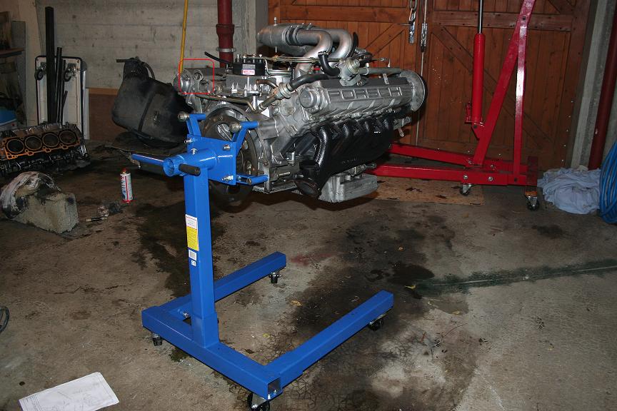

Je ne sais pas, mais j'avais récupéré cette photo d'un moteur de S3, si ça peut t'aider...
