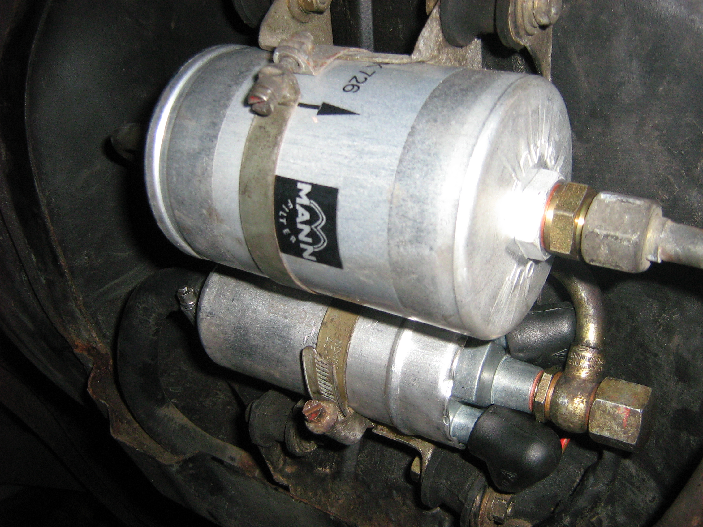

bonsoir a tous,
je suis toujours a chercher l endroit du filtre a essence sur la porche 928 sc de 1985,
j ai demonte les deux roues rien dans les passages de roue,derriere le pare choc rien
non plus,je me pose des questions ,il y en a t il un filtre !!! lol !!!
un porshiste a t il deja change son filtre lui meme, que d histoires de filtre ce soir
merci a tous

Salut logan moi je l'ai jamais fait mais il y en a un c'est sur, je te dirait betement de regarder sous la 928 tu devrait trouver la pompe et le filtre vers le reservoir, perso je n'ai pas eu ce souci et sa me donnera l'occas de savoir ou il est car je pense qu'il se trouve au même endroit pour toutes les 928. Je vais le changer aussi bonne occas pour le faire.

salut logan
tu te mets derriere la 928 sous le cote droit du par choc tu vas appercevoir le reservoir , avec une plaque noir en metal qui fais la moitier du reservoir une clé de 10 et 2 ecrou a enlever puis tu otes la plaque et il y aura la pompe a essence plus le filtre derriere
:hello:
fais attention ca va couler lol

bonjour,
merci pour votre aide et photo,je m y attaque demain ,a chaque fois que l on essaie de demarrer,elle tousse un peu et s arrete de suite,et apres plus rien, on arrive pas a trouver la panne !! merci a vous,

ca y est j ai enfin change mon filtre a essence, merci a tous pour vos explications,si quelqu un a besoin de le faire,je vais expliquer a mon tour:
c est place sous une tole sous le reservoir a l ar de reservoir,l acces vous remontez vos yeux entre le pare choc et l ar du reservoir,vous avez 2 ecrous de 10 qui tiennent cette plaque ( pas facile a voir ) et la miracle !!! bien sur l ess coule,mais juste le reste du filtre,mettre gamelle ca coule pas mal, par contre tellement serre les ecrous qu il a fallu mettre sur l etau pour devisser tube reliant filtre a pompe( bienvenu a une fosse ),en esperant etre assez clair !!
ELLE NE DEMARRE TOUJOURS PAS QU AVEC STAR PILOTE ( pas bon ca )
a bientot :bravo:
