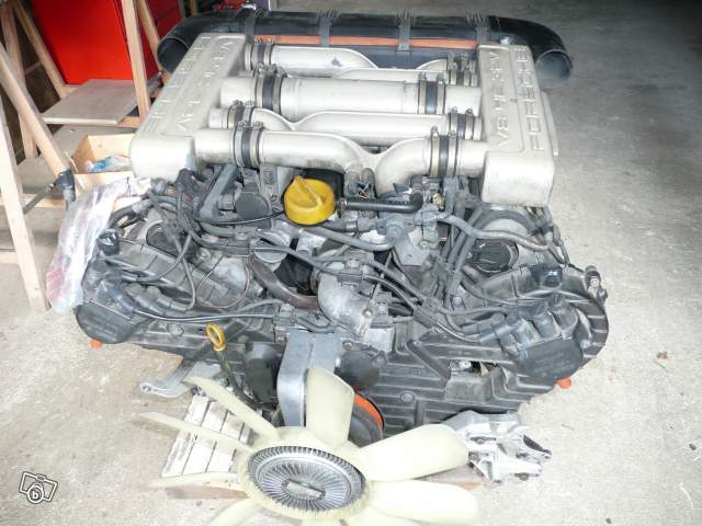

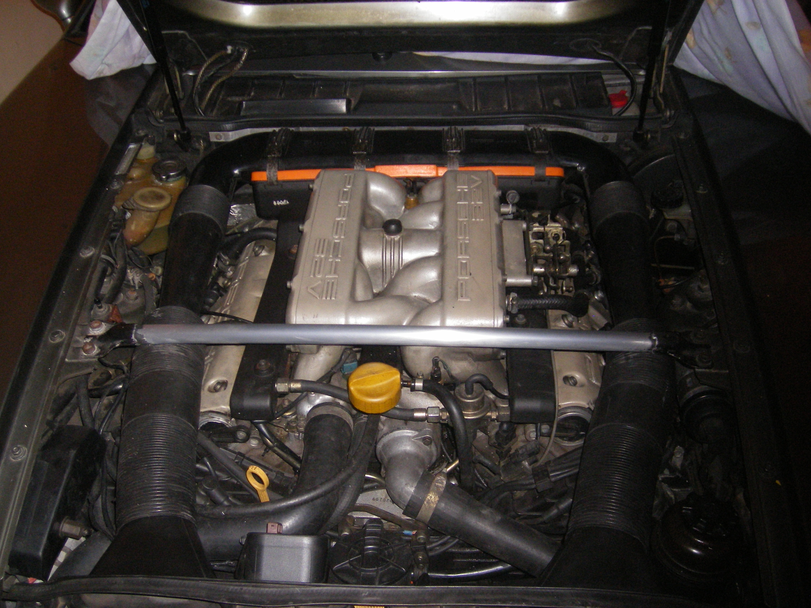

Bonjour, toujours en quête de ma futur belle. Les 2 photos jointes sont d'après leur auteur des moteurs de S4 de 1987. Il y a une différence, alors question simple: pourquoi? Erreur, bricole....

A 1ère vue, je dirai: un moteur de S4, l'autre de S3...

ma s4 de 87 a le premier sous le capot! :hot:

Je confirme pour le moteur de S3

le 1er c'est un moteur de S4, et le second un moteur de S3 qui est certes un 32 soupapes mais seulement 288 ch, vendu aux USA et Japon. Peut-être la Suisse aussi ?

Oui. Et le moteur des S3 est le seul à avoir les deux plenums aussi écartés, il ne peut être confondu avec aucun autre.
