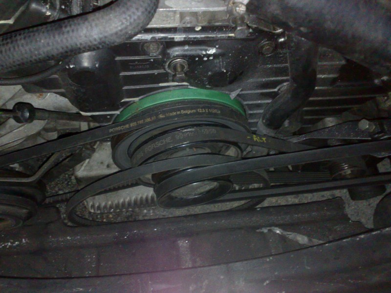

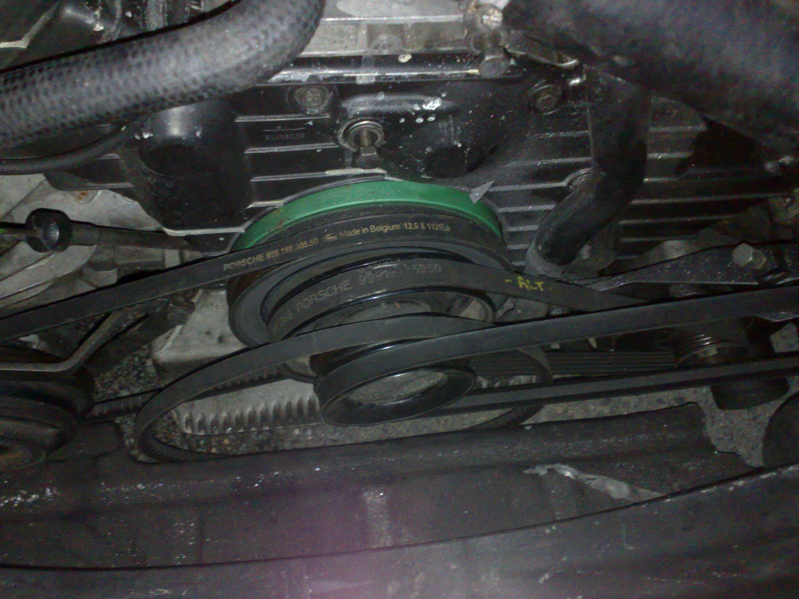

Message par jig928 » mer. 3 mars 2010 20:43
voila le souci en image , ya plsu qu'a trouver un bloque volant moteur (le mien a disparu) une poulie et j'espere que le vibrequin a pas pris un coup avec tous les copeaux de fer que j'ai trouver .
j'espere que c'est la poulie qui a casser ou dessouder vue que elle fait 3 poulie en 1 ...
je verai bien au demontage mais j'ai un peut peur , je c'est pas si je suis un cas isoler pour cette panne :sceptic:

Message par 4l5 » mer. 3 mars 2010 21:03
ton vibrequin a du prendre un coup , demontage du bas moteur obligatoir la

Message par ristor » jeu. 4 mars 2010 09:55
vue les symptôme décrit
je te conseille aussi d'ouvrir le carter inférieur pour vérifier le vilo
il a du prendre cher, ou c'est le bloc que tu as usiné
si ca fait des copeau c'est qu'il y a eu usinage
y a pas de fumé sans feu

Message par ristor » jeu. 4 mars 2010 12:57
examine les copeaux
pour voir si c'est de l'alu ou de l'acier

Message par jig928 » jeu. 4 mars 2010 13:34
merci du soutien les amis ,
a 1er vue c'est la poulie qui a pris chere mais comme j'ai encore rien demonter je ne sais pas l'etat du vilbrequin , pour info la vis est bien serrer sur la photo et franchement je n'ais pas d'explication pour que la poulie soit dans cette etat.

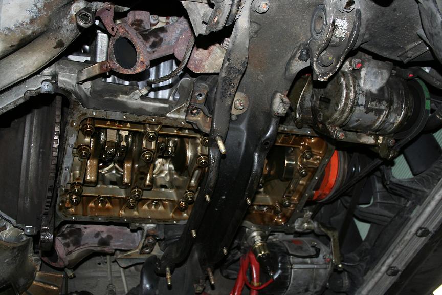

Message par 4l5 » jeu. 4 mars 2010 19:52
sa me travail ton hitoire je te passe des photos poulie et vilbrequin j'ai sa dans mon garage.
