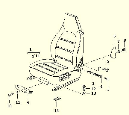

Je viens de trouver un sellier qui accepte de refaire peau neuve aux sièges du squale. Par contre, il me demande de les démonter d'où ma question :
Mise à part les connexions et le boitiers pour gérer les sièges électriques, y a t il d'autre(s) cable(s) qui ferait (aient) qu'une reprogrammation via "la valise" soit obligatoire (exemple : capteur sur le siège afin de déclencher l'air bag)
Même question pour le volant (le cuir est mort)

Je rajouterai à la demande de Philippe, que si certains ont la procédure pour le démontage (Pierre pense au remontage, pas bête ;) ), ce qu'il faut faire ou pas faire, ça serait super.

Dévisser 4 vis
Déconnecter le cable
enlever siège
ne pas perdre vis
ni contre plaque à l'avant
Pas de passage à la valisette, l'électronique ne prend pas en charge de diag sur ce point

Ce sont les vis 14 sur le PET ?

non, 13, 14 c'est la contre plaque à l'avant

et à l'arrière des glissières il n'y a pas de contre plaque ? C'est vissé directement sur la glissière de la voiture ?

voui!

adm928 a écrit :non, 13, 14 c'est la contre plaque à l'avant
Stéphane
Autant pour moi. Je dirais même 12 et non 13 :lol:
