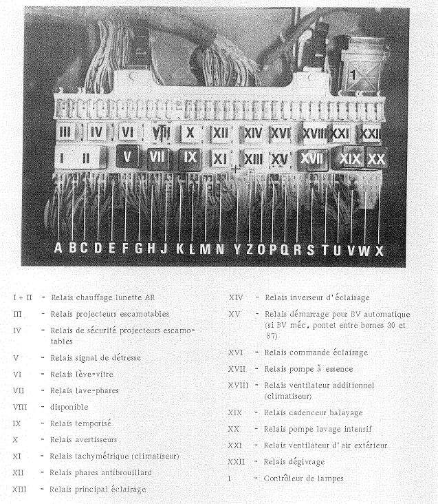

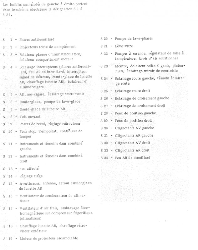

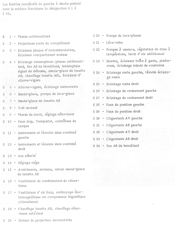

Re: besoin d'aide 928 s2
Message par maxime.m » jeu. 18 févr. 2010 23:48
et voilà

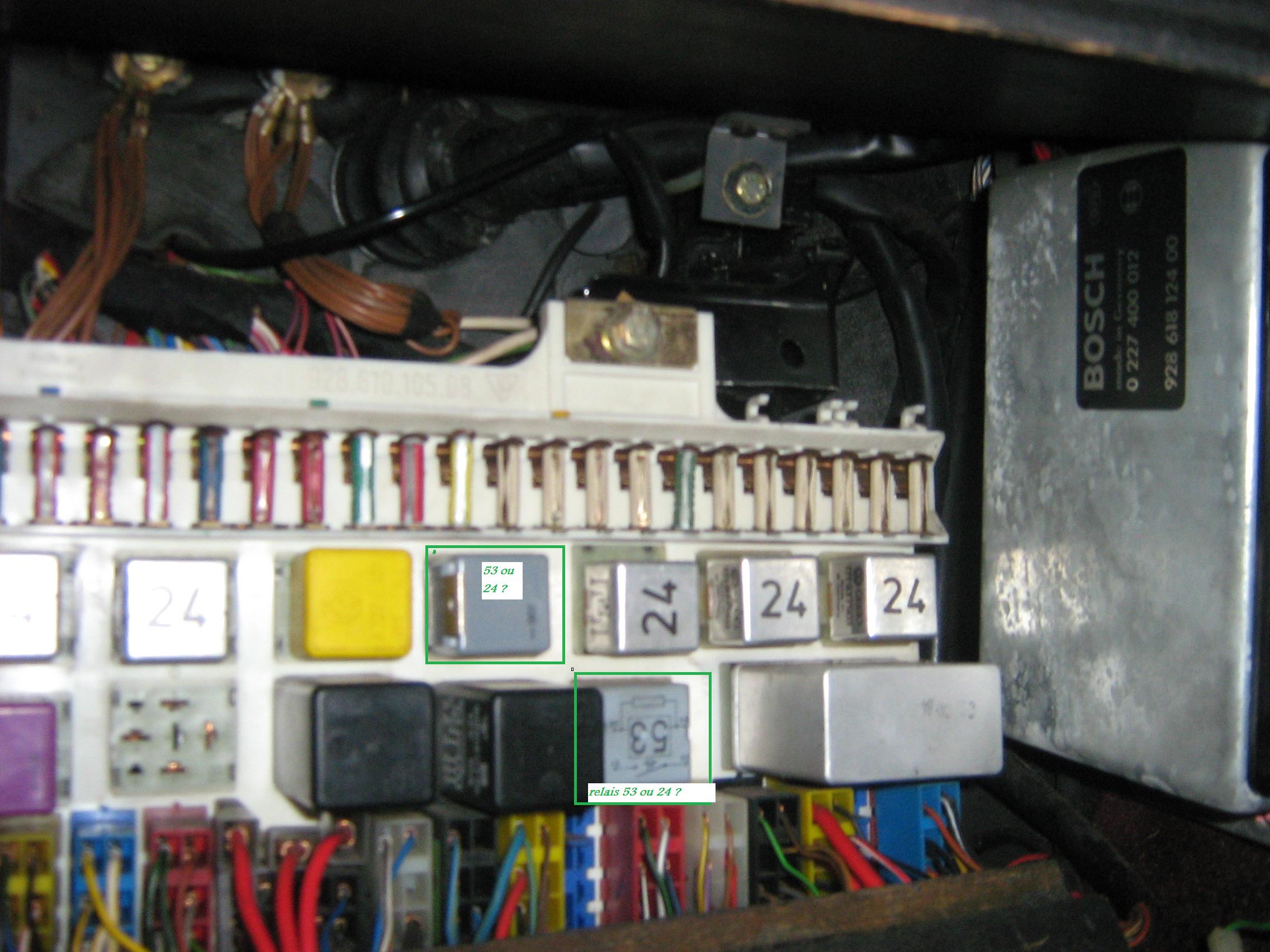

quand a mes relais c'est une autre histoire je vous laisse juger sur la photo .
question bete mais quelle est la difference entre un relais numero 53 et 24 sachant qu'ils ont tous les 2 le meme amperage
si un de vous 2 pourrait comparer avec la sienne ca me serais tres utile pour ses "satané" relais lol

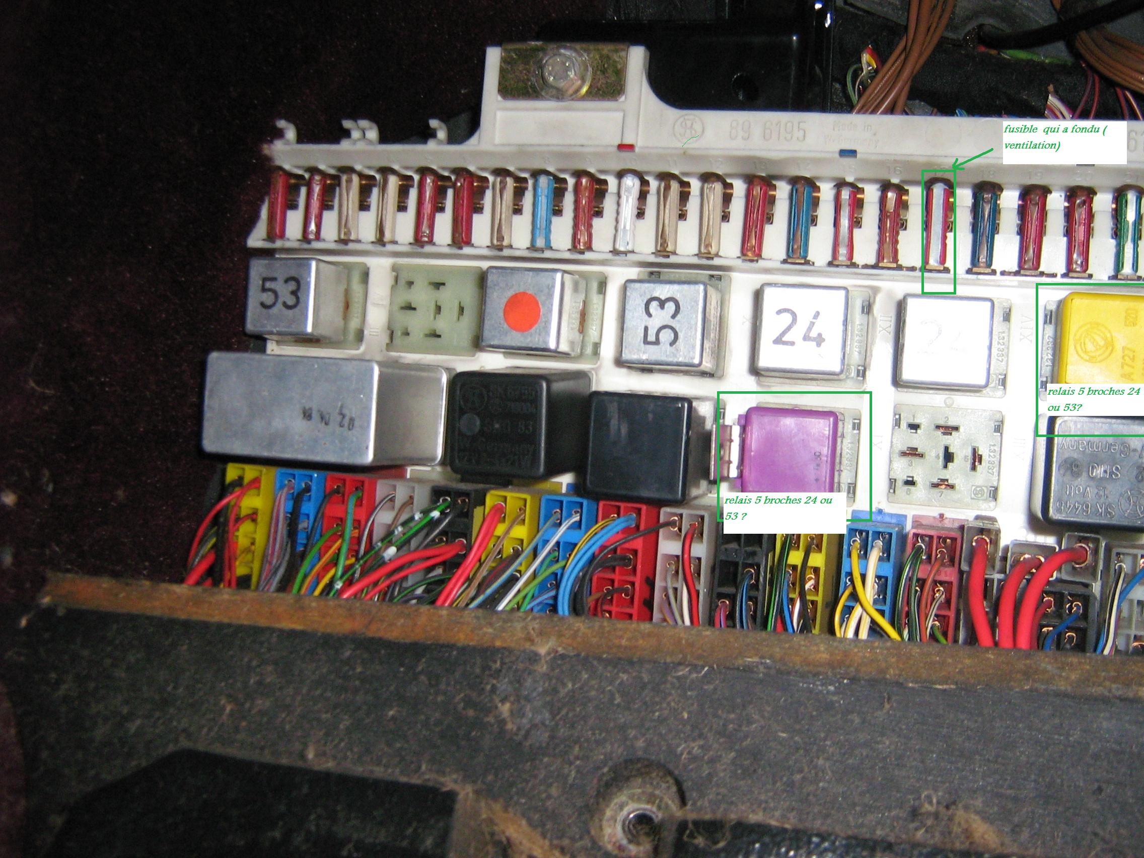

qui pourrais m'eclairer sur les numeros de relais svp , qu'elle est la difference entre un relais numero 24 et 53.? et sont-il bien placer sur mon panneau a fusible ( une photo de votre panneau de s2 m'aiderais beaucoup )
en meme temps je me suis rendu compte que c'etait normal que mon voyant abs s'allumer car il me semble que je n'ais plus le relais de mis .
avis au expert ....

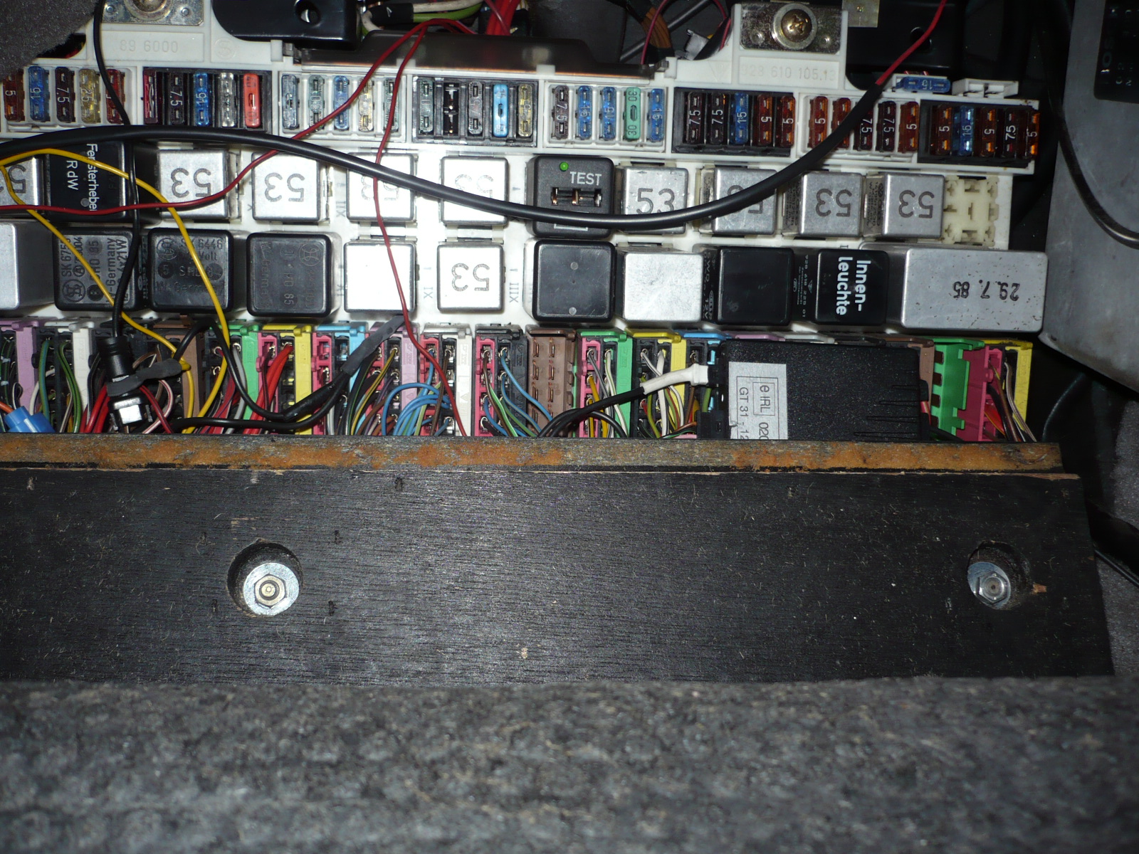

joK68
Messages : 86
Enregistré le : mer. 31 déc. 2008 10:44
Auto : 928 S2 BA 1986
Message par joK68 » dim. 21 févr. 2010 16:37
S2 mod. 86 :hello:
