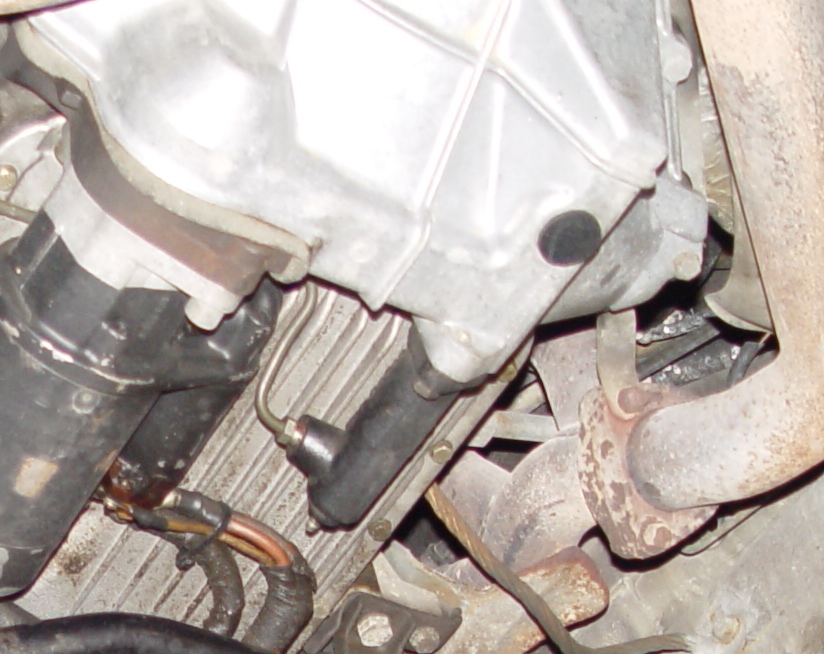

Il y a une trappe de visite ou tu peux voir un ergo qui te donne l'usure du disque.
C'est dans la doc d'entretien des 928.

Ou ca car j'ai changer moi même le recepteur d'embrayage et il me serait utile de voir ou ca se trouve ????

Sous le carter d'embrayage il me semble que la trappe de contrôle est bouchée par un petit capuchon noir.

Bonjour je voit pas trop ou ca se trouve il faut que j'aille voir la voiture aujoud'hui. Est ce que quelqu'un aurait une photo avant cet A.M 16 heure que je puisse me faire une idée.

je pense que ce doit être ce cache noir qu'il faut retirer pour le contrôle.

En regardant la photo ca me rapelle bien le tout car j'ai changer le recepteur moi même, mais ce petit cache noir pas trop de souvenir ???

Merci pour la photo lilian
