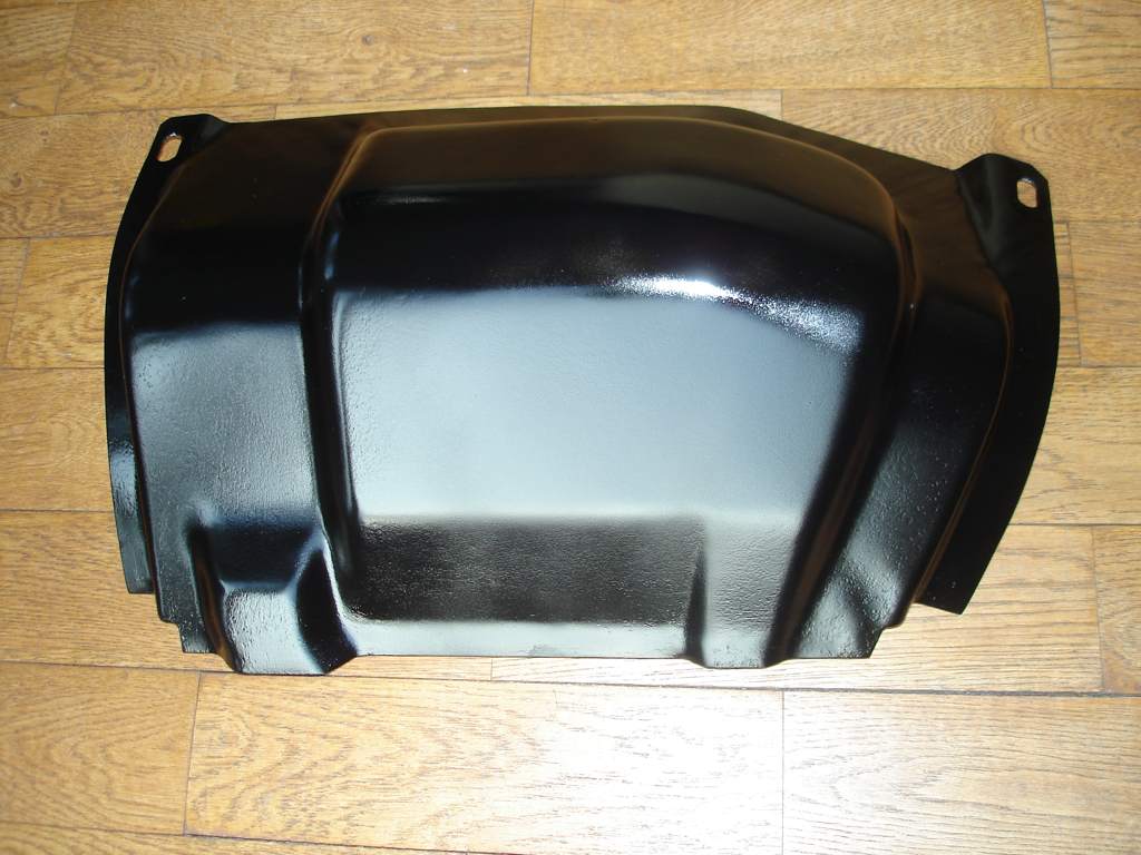

Le plus simple, selon moi: démonter le cache réservoir à l'arrière, et là dégager le tuyau "entrant" dans la pompe à essence.

Ton reservoir est accessible par dessous la voiture, à l'arrière droite.
Il y a un cache qui protège la sortie du réservoir ainsi que l'ensemble filtre à essence et pompe à essence.
Tu débranches la durit qui va du réservoir à la pompe à essence (côté pompe à essence) et tu laisse tout s'écouler.
La gravité fait son boulot. Ca ira encore plus vite si tu ouvres la trappe de remplissage d'essence en haut.

non Eric parle de la plaque en métal que se situe sous le parechoc arrière, elle protège la pompe à essence et tu peux à ce niveau débrancher les canalisations pour vider ton réservoir.

La plaque, c'est ça, qui est juste à côté du pare-chocs AR.
