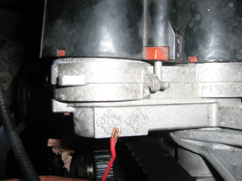

Concernant les têtes de delco, il est inscrit sur chaque tête "2-1-3-4", je suppose que cela correspond aux sorties.
Sur les caches des poulies des arbres à cames, il est inscrit "4-6-7-1" pour le coté passager et "5-2-3-8" pour le coté conducteur.

En disant tete de delco, je parle des deux distributeur situé après les bobines, et qui cachent chacun un doigt de distribution...

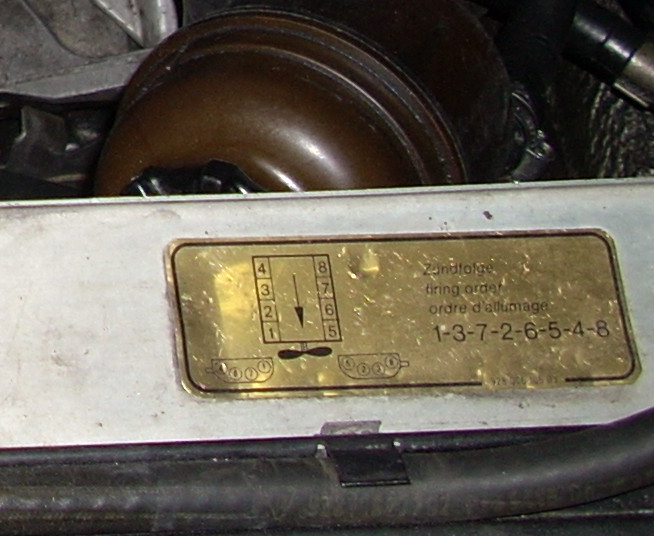

Message par lilian85 » mer. 3 févr. 2010 21:07
et voici qui devrait t'aider

Merci Lilian, mais ce que j'aimerai savoir, c'est d'où par le fil n°1 de la tête d'allumeur, le n°2 et ainsi de suite... pour aller sur les cilyndres correspondant. Pour les cilyndres, il n'y a pas de soucis, et j'ai bien l'ordre d'allumage, mais je suis pommé avec les fils (c'est ballot !!!)
La tête d'allumeur de gauche c'est celle en regardant le moteur de face???
Pourrais-tu agrandir le dessin au niveau des tetes ???
Y'a des inscription partout, c'est galère....
Merci de votre aide...
Messages : 13696
Re: distribution (suite ...)
Message par lilian85 » mer. 3 févr. 2010 21:26
de gauche à droite sur l'étiquette ce doit être : 4-6-7-1 et 5-2-3-8
jparth
Message par jparth » mer. 3 févr. 2010 21:31
C'est pas indiqué directement sur les têtes ?
(Sur la S c'est le cas)

Sur les tetes d'allumeurs, il y a écrit 2-1-3-4 sur les deux.
Merci Lilian, la voiture vient de démarrer, il y a du bon...
Demain, peut-etre un essai, pour voir si elle est toujours sur 4 cylindres, ou si elle a retrouvé la forme...
@ plus et merci à vous...

Message par lilian85 » mer. 3 févr. 2010 21:39
jparth a écrit :C'est pas indiqué directement sur les têtes ?
J'ai toujours vu l'indication sur l'étiquette du radiateur sur les 32 soupapes. Je ne sais pas si c'est général ou pas.
Message par jparth » mer. 3 févr. 2010 21:43
wanamoo a écrit :Sur les tetes d'allumeurs, il y a écrit 2-1-3-4 sur les deux.
je crois que le soucis est là... une des deux devrait t'indiquer les 4 autres cylindres....
