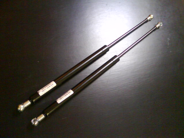

je dois remplacer mes verins de capot, apres en avoir retiré un difficilement, le neuf ne veut pas rentrer. :sceptic:
faut-il forcer ou y'a t'il une astuce? :what:

Vérifie déjà les diamètres des petites boules. Ensuite, pour rentrer la rotule, il faut peut-être tirer un petit linguet (le truc qui fait qu'il ne s'enlève pas tout seul). Un peu d'huile, un petit maillet...

J'ai dû tapoter avec un marteau pour bien faire rentrer les têtes dans leur logement, une fois la sécurité retirée bien entendu ;)

Le fabricant nous a bien proposé des produits strictement identiques à ceux d'origine, hormis les têtes de fixation en alliage plus jolies et plus résistantes que celles en plastoc : 150N de force pour l'avant, 420N pour l'arrière ;)
