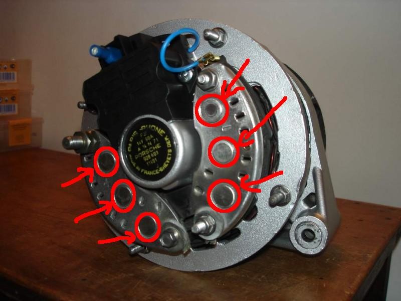

As-tu pensé à faire contrôler les ponts de diodes ? Il a 6 diodes, et si l'une d'elles est morte, ça peut donner ce genre de comportement, même si le régulateur est bon...

non !!!tu as raison , fau que je trouve un mec qui fais ca dans le coin car moi niveau electrique je suis larger si ca ce repare avec une clé ya pas de soucis mais des qu'il faut utiliser un multimetre c une autre histiore .
sauf s'il y a une marche a suivre .
