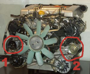

donc j'ai trouvé sur internet une photo de moteur Mais c'est celui de la S4 moi j'ai un modele S de 83
donc
j'ai demonté la pompe a aire mais pour mettre la courroie je dois passer devant une autre courrois
je voudrais savoir comment sur la S on détend la pièce que je connais pas le non que j'ai entouré aussi en rouge figure deux
merci de vos conseille je suis en ligne
arnaud lux
donc
arnaud lux

Re: pompe a aire remontage ???
la c'est plus clair il faut que tu desserre la pompe de dirction assistée tu doit 2 vis de 8 que tu defait avec une clé de 13 celle du dessus sert de rotation et celle de dessous possede un luniere pour detendre la courroie .
