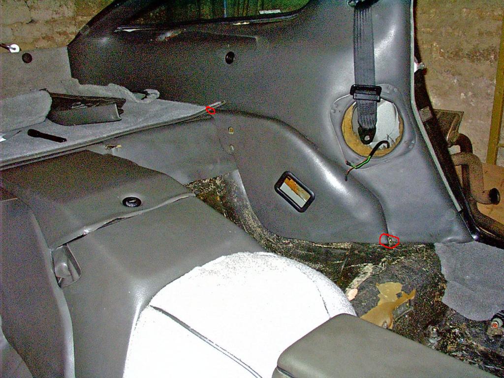

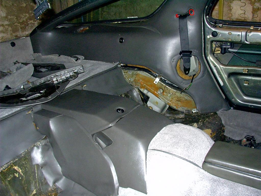

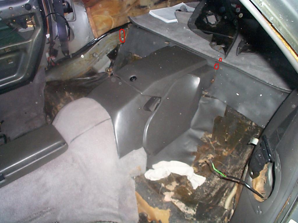

Il faut d'abord sortir la boîte entre les sièges arrière : 4 vis sous la mousse du fond et il suffit de tirer vers le haut pour la sortir.
Pour retirer les sièges : 4 vis dont 2 à droite pour le dossier de gauche (et inversement pour le dossier de droite) et deux vis sur l'autre partie de la patte, dont une cachée sous le tapis de coffre et l'autre cachée sous la bande en simili avec le velcro qui tient le tapis de coffre. Ne pas hésiter à secouer un peu le dossier pour aider à dévisser ;)
Pour les assises qui sont collées, une fine lame de cutter fera l'affaire.

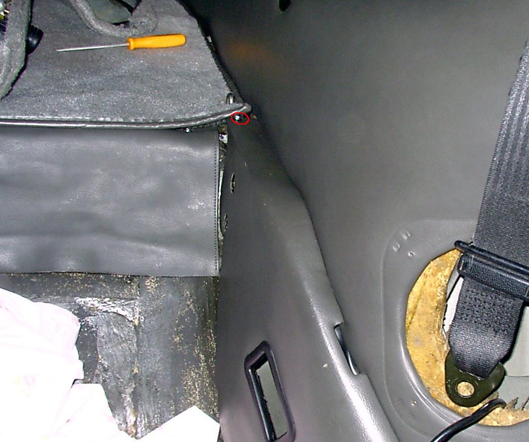

Pour les petits caches latéraux, une vis en bas et l'autre en haut (sous le tapis de coffre). Lever le cache à l'horizontal pour sortir la patte qui le tient au panneau arrière.
Pour le panneau arrière : retirer la vis qui tient la patère ronde. Retirer les deux vis qui tiennent le cache de la ceinture conducteur (en forme de croissant). Retirer une vis à la jonction du ciel de toit. Retirer la vis au fond du coffre derrière la plaque à outils. Il y a peut-être une vis au pied du panneau sous le joint en feutre (j'ai un doute).
A présent il ne reste que des clips (sauf si il y a une ceinture 3 points). Pour les repérer glisser une fine spatule entre le montant de custode et le panneau et tirer pour déclipser. Changement du clip recommandé, ça vaut 0,15€ environ chez Porsche.
