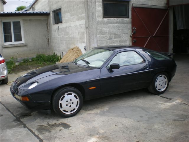

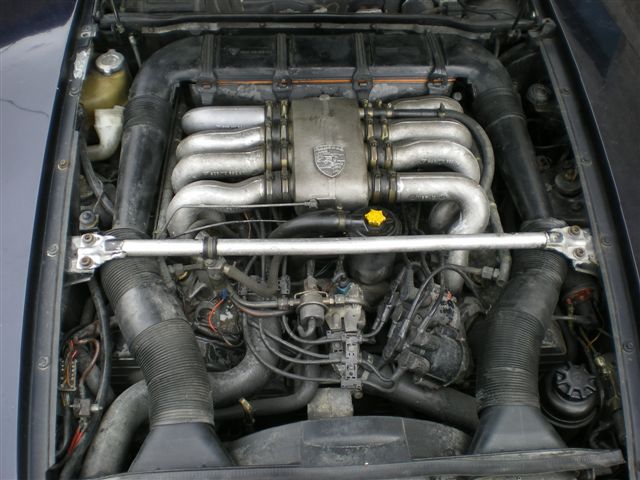

ca y est j ai ma 928 (en panne) mais je l ai
elle ne demarre pas ;du moins avec du star pilote elle demarre :oops:
la personne m a dit que c est suite a une panne de batterie il n a plus reussi a la demarrer
un electricien est venus et a enlever l alarme cobra et lui a expliquer qu un seul des 2 calculateurs est alimenté
n y connaissant rien en 928 je voudrais bien un coup de pouce lol .
la pompe a essence tourne donc je pense aussi que le probleme vient de la gestion des injecteurs
en meme temps elle est un peu bisarre du fait d avoir un moteur de 85(estampille moulé sur collecteur) alors que la carte grise est de 1980;elle a des amortisseur reglagles d apres ce que j ai vu
ou puis je trouver l etiquette comme sur les 944 pour les options
si quelqu un aurait un peu de doc sur ce modele je serais bien interessé
comment savoir si c est une 240 ou 310 cv

c'est un moteur de S2 de 310 cv (deux têtes d'allumeur), elle est donc postérieur à 83.
Par contre elle a un look de S4,
pc avant de S4, aileron de S4, jantes de S4, mais pc arrière de S2.
mais l'intérieur ne me semble pas convenir pour une S2 (les hp non ? les spécialistes ? )

Moteur de s2 il y a 2 alumeurs boucliers, jantes et interrieur de s4 donc si c'est une 80 grosse modif comme le faisseau.

:hello: :welcome: déjà il faut tout nettoyer ensuite vérifier tes fusibles l'arriver d'essence les tètes d'allumage la prise du faisceau moteur na pas son cache il y a un peu d'électronique sur les S2 mais rien de grave que fait elle quand tu tourne la clés?

quand je tourne la clé
les voyants s allument
la pompe mets le circuit en pression (du moins je l entends)
le demarreur lance et c tout
pour me montrer que la distribution n etait pas cassé et que le moteur tourne le gars me la demarrer en mettant du star pilote
il me dit que c un probleme d alimentation descalculateur
concernant l allumage il doit etre bon vu qu au star pilote elle demarre
il y avait une alarme cobra dessus
elle a eté coupé (est ce la cause)
y a t il un antidemarrage sur ses modéles
concernant les papiers les numeros commencent par92A0800*** donc je pense que le moteur et le faisseaux ont été changé

OK il faut que tu vérifie la distrub est si l'essence arrive déjà....

étant possesseur d'une S BVA de 1980, je ne me retrouve pas dans cet intérieur.
le bouton d'inclinaison des sièges devrait être rond, mais les sièges ont pu être changés.
idem pour la montre, ronde sur les modèles de 1980 (changement de la partie basse de la console?)
quant au levier de changement de vitesses, il ne correspond pas non plus.
cela sent le véhicule briquolé
bon courage car sur un véhicule de série, il n'est pas toujours évident de trouver les bonnes pièces, alors sur un véhicule modifié cela peut vite devenir une galère
