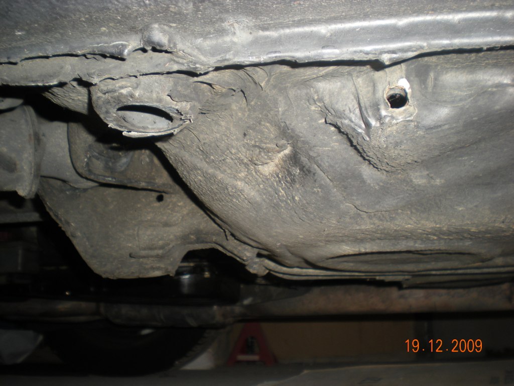

Alors que je cherchais le meilleur moyen de lever mon auto, j'ai regardé du coté de mon point de levage Arrière Droit, et surprise, je suis tombé sur ce trou (un peu à droite sur la photo), que je n'avais jamais remarqué auparavant. Le trou est fileté donc visiblement il devait y avoir un écrou mais je ne comprend pas à quoi il sert.
Qu'est ce que c'est que ce trou, qu'y a-t-il à cet endroit? :what:
Pour vous situer la photo, la roue arrière droite est sur la gauche et l'avant droite sur la droite.

visiblement, c'est le taraudage de fixation de la ceinture de sécurité avant droite ,tu devrais donc voir dans ce trou l'extrémité de la vis de fixation du support bas de la ceinture ......si il n'y a pas de vis, je vois pas comment ta ceinture de sécurité est fixée :oops:

Bien vu Gérard
J'ai démonté la ceinture passager il y a quelques temps. Je n'avais pas fait le rapprochement. :boulet
Bon ça va c'est pas trop grave alors.. :)

et en plus moi je boucherais le trou ou du moins pâte à joint si boulon il y a, des fois que de la flotte ait la bonne idée de se faufiler :ordi2:
