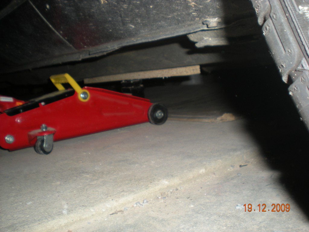

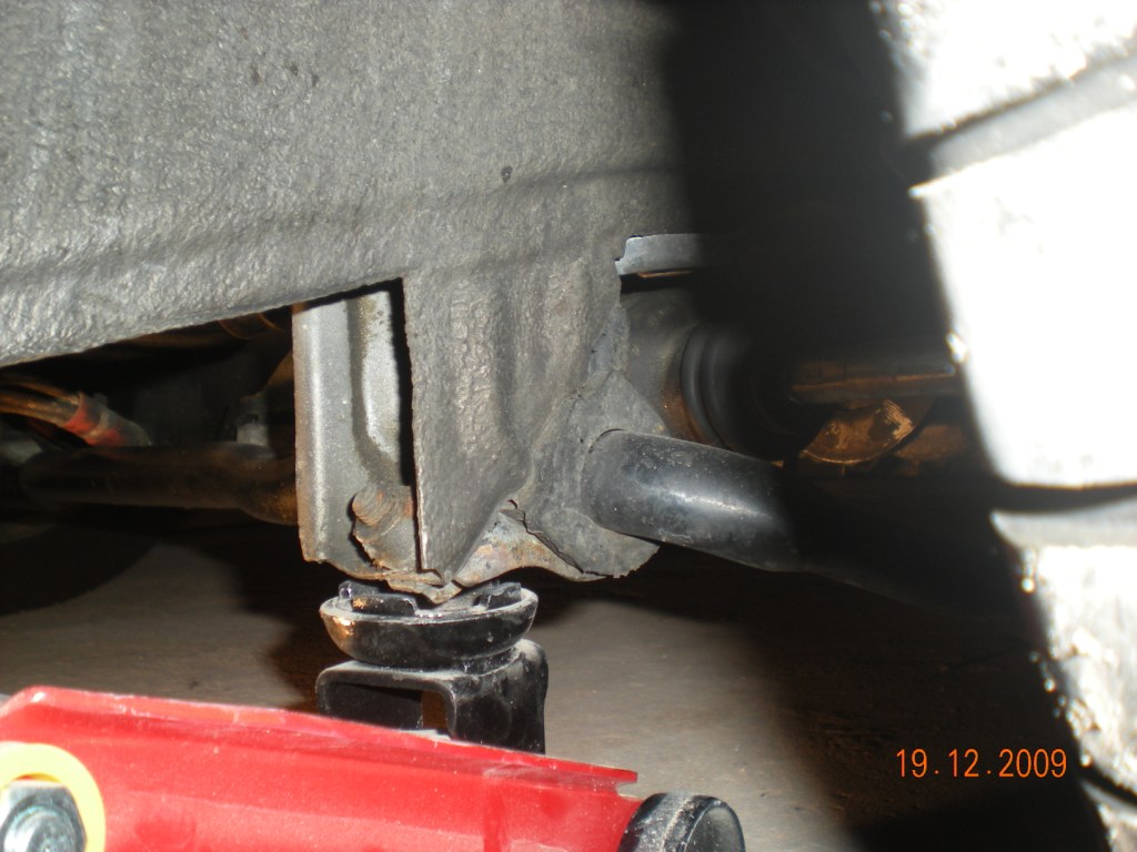

Au programme de ce week-end : changement du joint en fin de collecteur d'echappement.
Il faut que je mette l'auto sur une chandelle, et comme d'habitude je ne sais jamais trop où placer le cric pour lever.
Cet endroit convient-il? Pour situer, le morceau de pneu que l'on voit sur la droite est la roue avant droite. Au fond de la photo, c'est le coin avant gauche de la voiture.

Personnellement pour mettre la voiture sur chandelle je mets un chevron en bois d'un mètre de long sur le longeron qui se trouve un peu plus sous la voiture, que l'endroit prévu pour le crick.
Les deux roues se lèvent ensemble.

moi je fait comme ca yves
mais je met une cale en bois entre

Moi j'éviterai de le faire sur le bras de tenue de la BAR. J'en ai déjà vu de cassé.

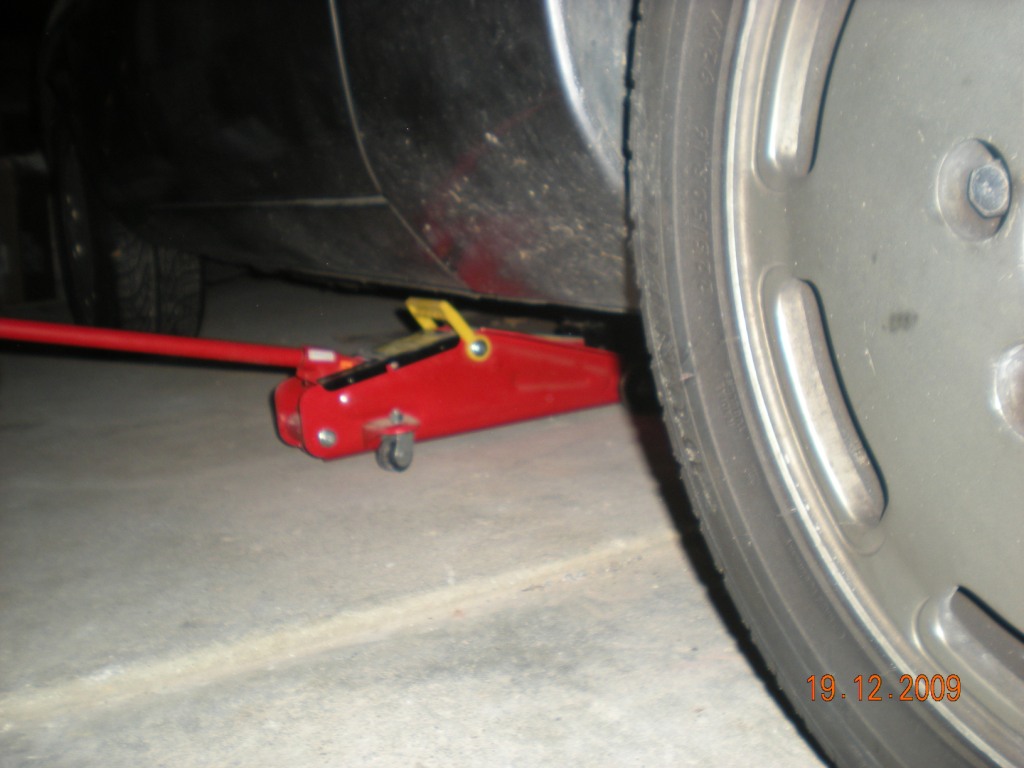

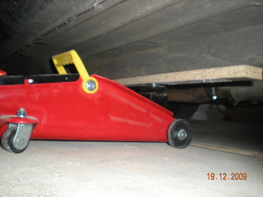

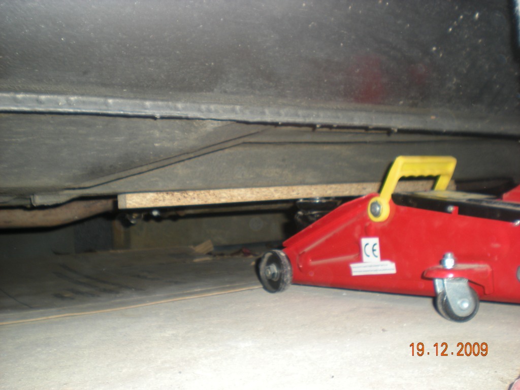

Comme ça Lionel?
Vu de loin
Vu de plus près
Sur celle ci on voit bien le point de levage AV Droit au premier plan

... sauf que ça c'est pas du bois ! ça devrait au mieux s'écraser au milieu, ne plus appuyer sur la longueur et donc ne servir à rien et au pire se couper en deux quand tu ne t'y attends pas :P

Et il vaut mieux utiliser aussi une cale plus large que le longeron, sinon il plie par l'intérieur :sarcastic:

Oui, plus large, de façon à ce que les champs du longeron posent sur le bois.
En effet, vaut mieux du bon bois bien solide et non pas du contreplaqué où du compressé.
