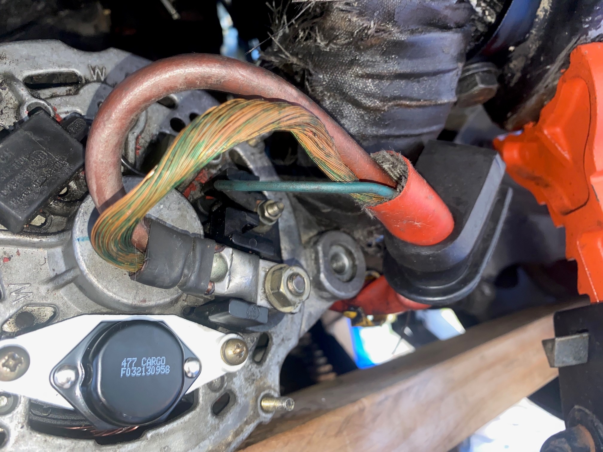

J'ai changé le régulateur de mon alternateur sur ma GTS.
J'ai eu tort de ne pas prendre une photo au démontage, et maintenant je suis dubitatif ...
Sur la grosse cosse +, j'ai le fil rouge, mais aussi une tresse dénudée. A quoi correspond t-elle ? Si il y a du +12V qui y passe, pourquoi est elle dénudée, dégainée ?
Je suis preneur d'une photo de ce côté de l'alternateur, avec les câbles en place avant mise en place de la coque de refroidissement.
A propos de la coque de refroidissement, le caoutchouc d'étanchéité des câbles est plutôt galère à mettre en place. Je comprends qu'il faille le comprimer par le serrage des 4 petits écrous de la coque.
Merci de votre aide :)

Salut Fabien, ça ne me semble pas du tout normal qu'il manque de la gaine à cet endroit. Tout est gainé jusqu'à la cosse.

C’est fou ça. Où est passée ma gaine ?
Merci en tout cas 😉

C'est tout de même dingue cette gaine qui a disparu. Et jusqu'où ?
Je n'ai pas accès à la partie privée :oops:
Je vais me mettre en quête du faisceau réf 928 607 002 17
Pour le régulateur, j'ai mis un HC CARGO (groupe BOSCH). Y a t-il une contre indication à ne pas mettre du BOSCH pur ?

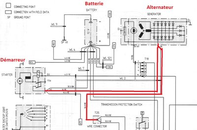

C'est le faisceau direct, Batterie, Démarreur, Alternateur, enlève la batterie jusqu'au changement du faisceau.

Je pourrais à la rigueur condamner ce lien direct alternateur démarreur batterie, et en refaire un neuf en pontage ?

C'est tout le faisceau qui va à la broche 14, bon courage.``

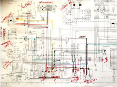

Message par fabien92 » sam. 3 mai 2025 00:12
Je vais inspecter le faisceau, voir si il est dégradé par ailleurs.
En rouge, les deux gros câbles qui partent de l'alternateur. Je vais voir lequel a perdu sa gaine.
