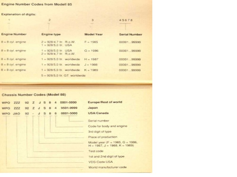

Message par Redj » dim. 6 déc. 2009 19:29
j'ai ça :
Redj

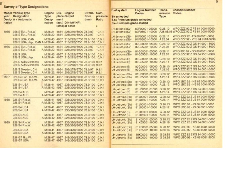

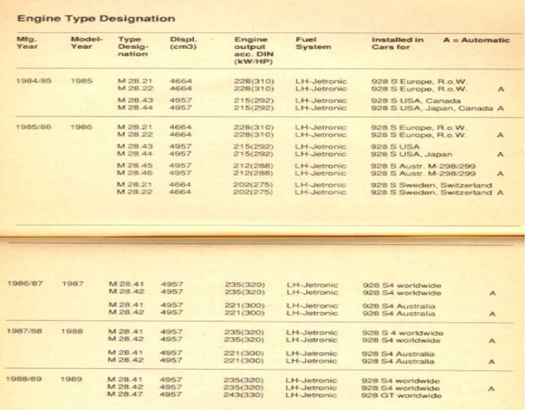

Re: Code carrosserie+moteur?
Message par Redj » dim. 6 déc. 2009 19:34
et ça :
Redj

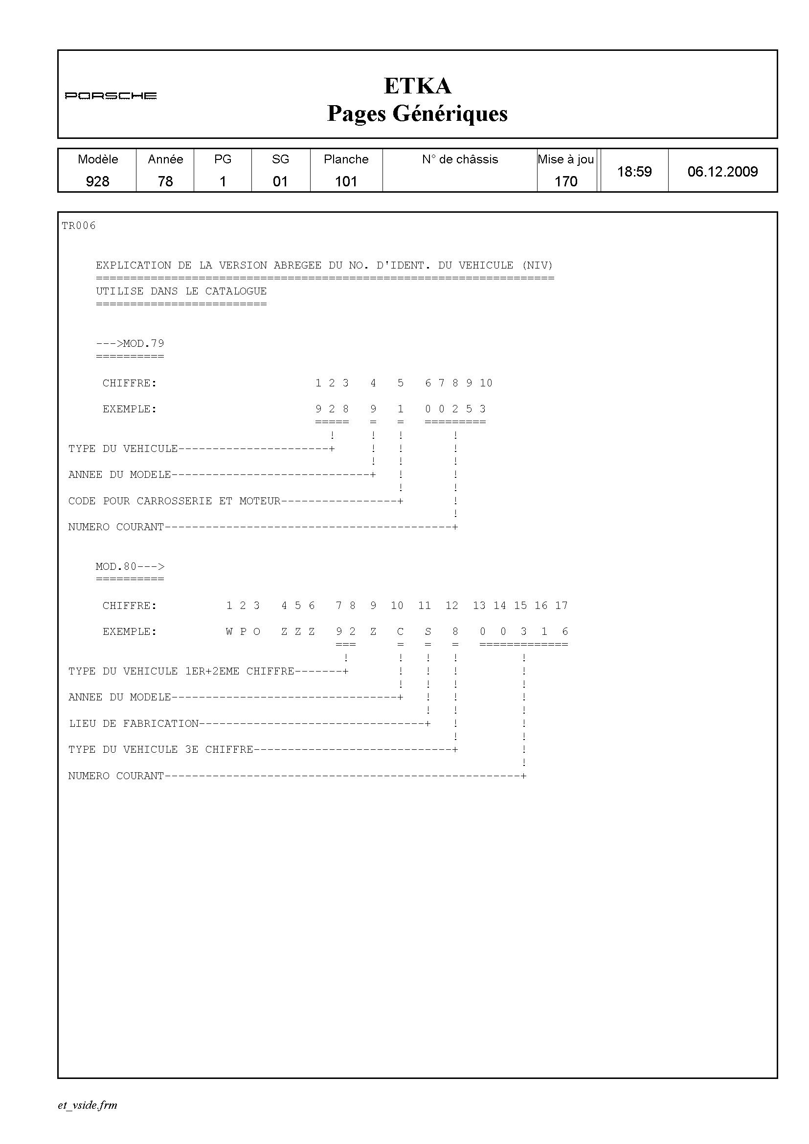

Message par Redj » dim. 6 déc. 2009 19:38
et encore ça.
j'espere que tu trouveras ton bonheur.
Redj
