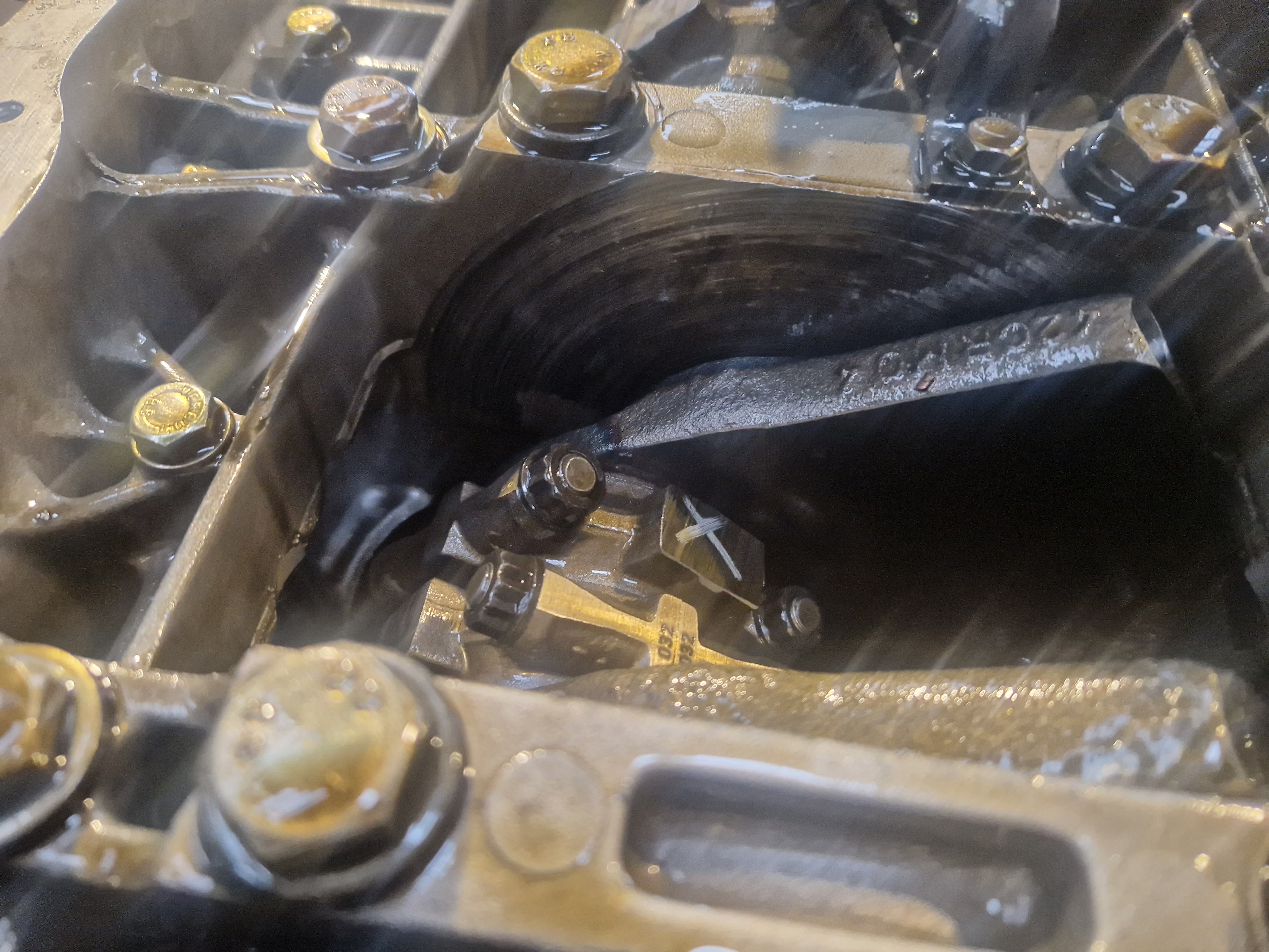

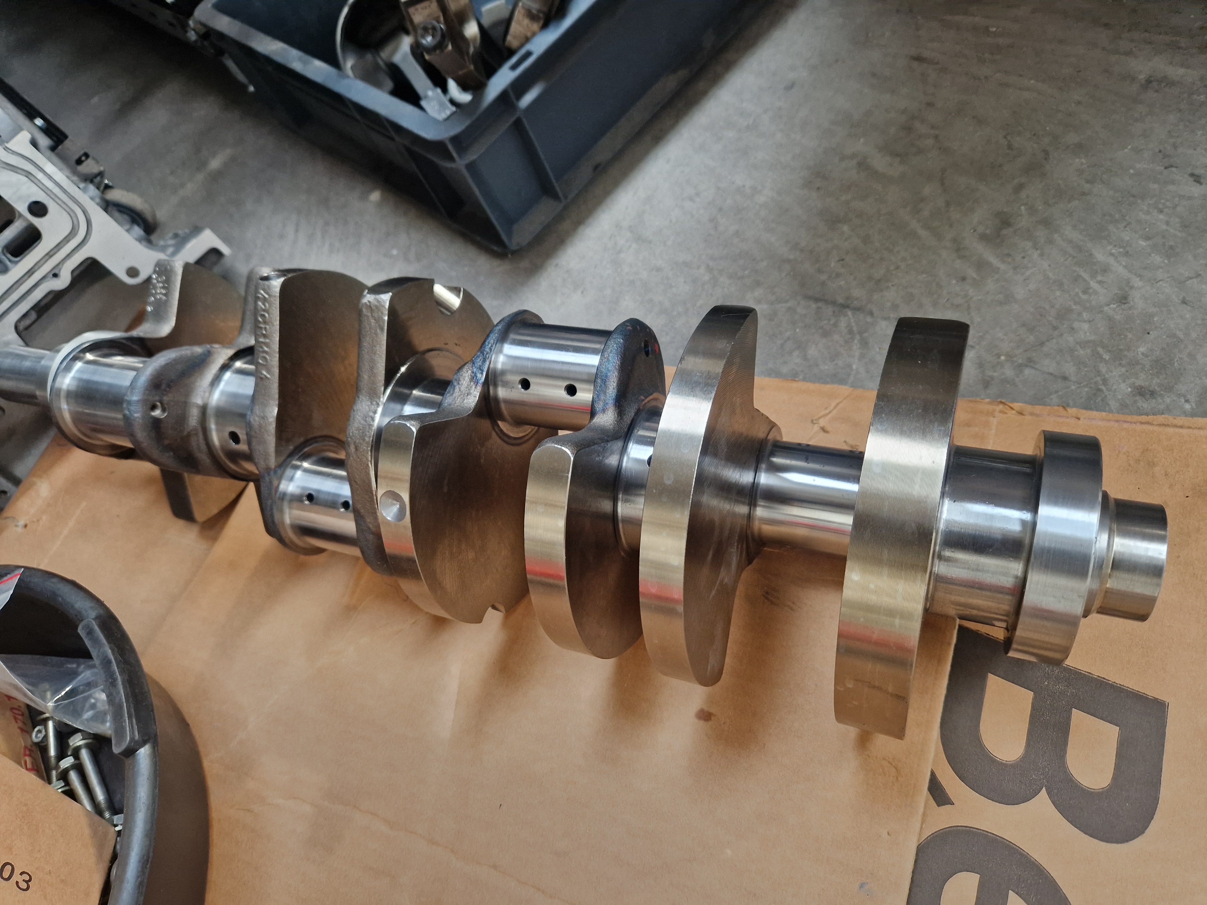

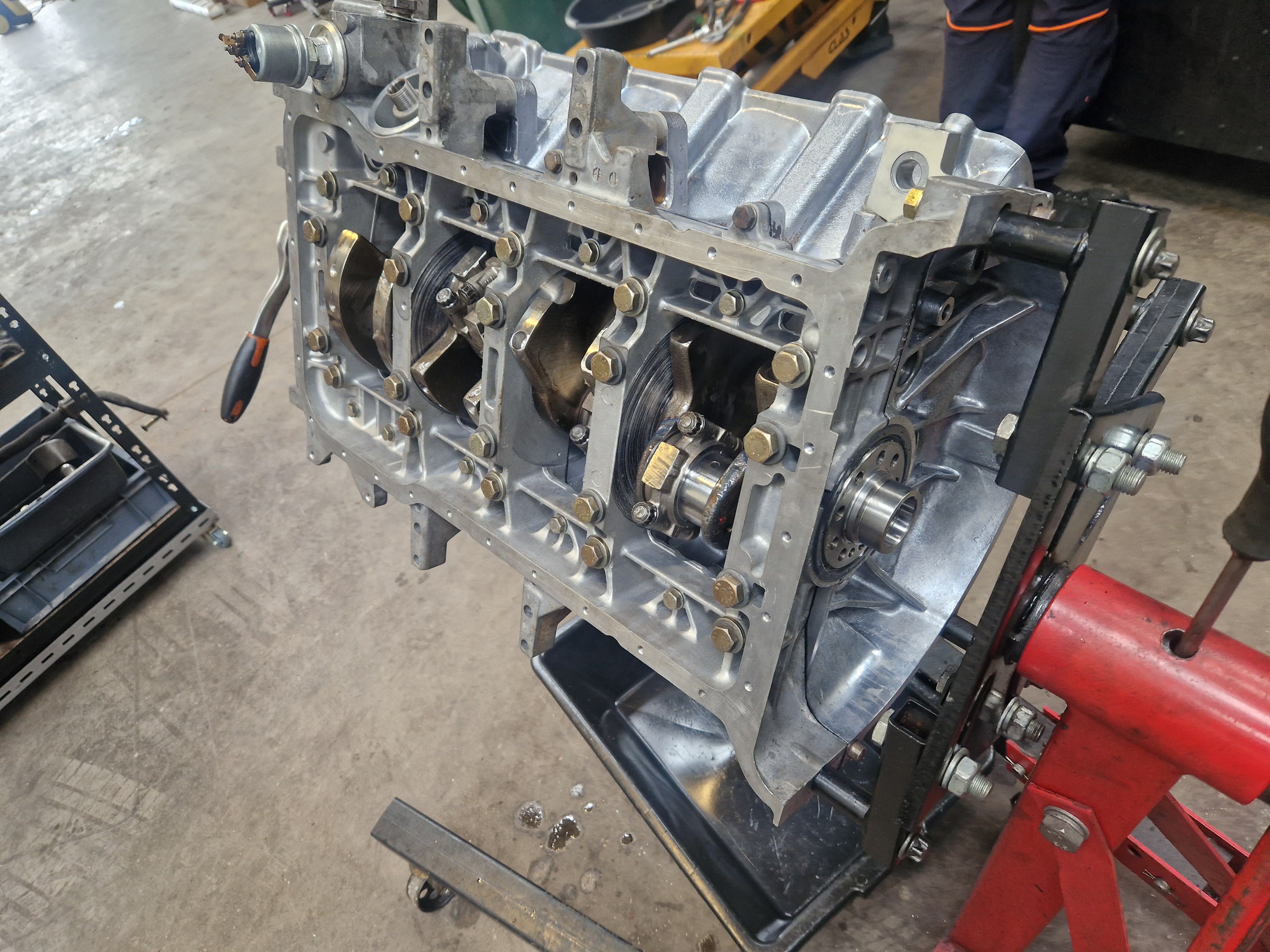

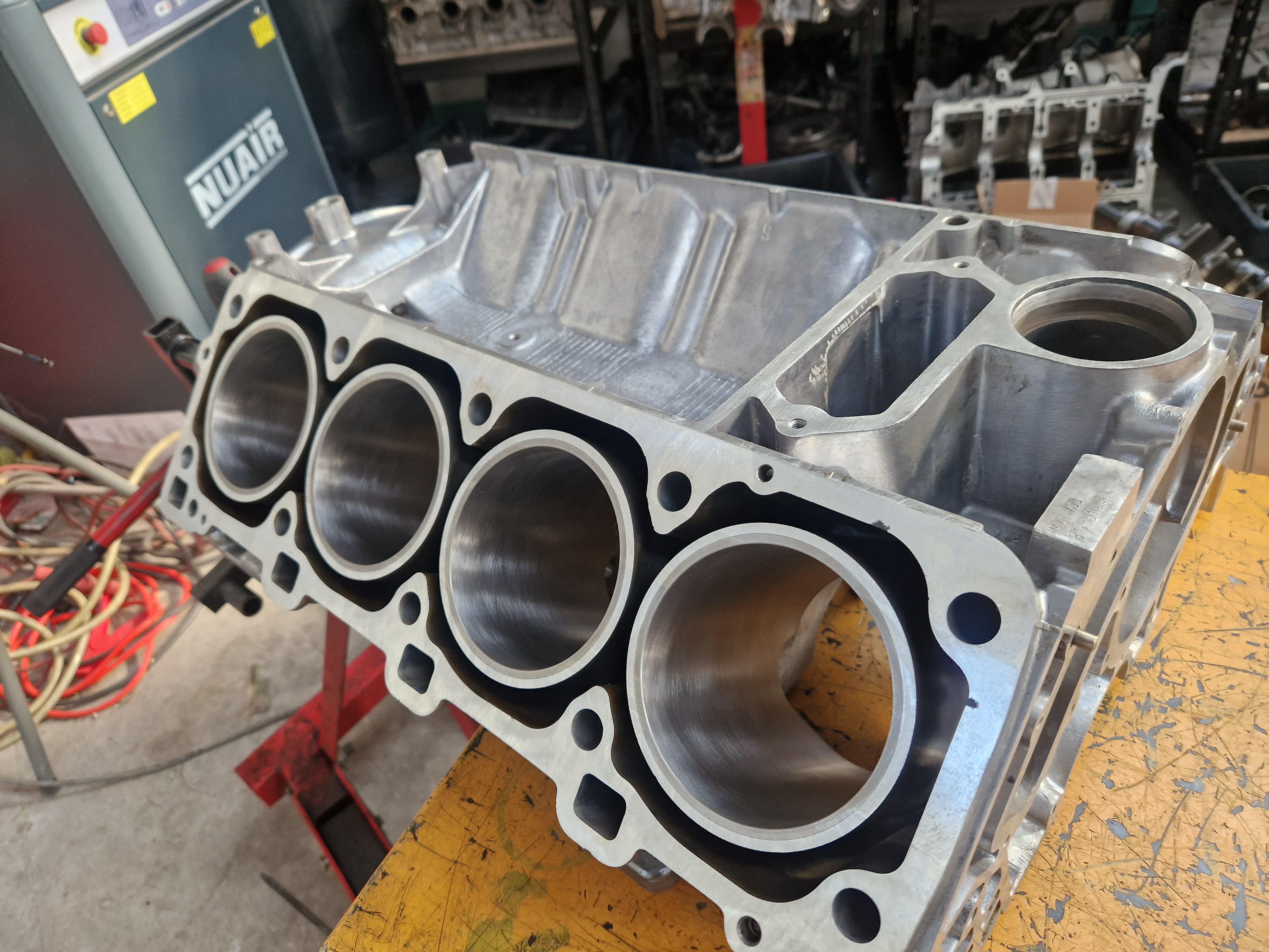

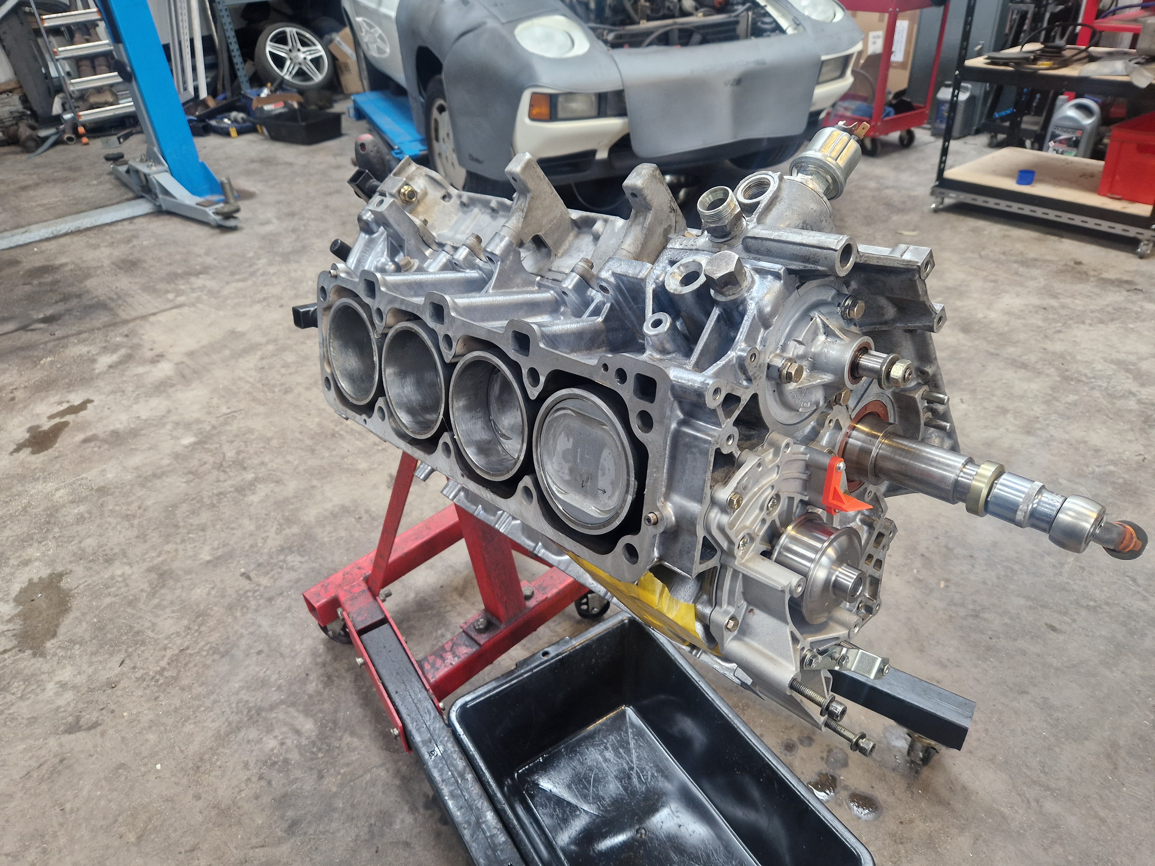

Je vous partage le sauvetage d'un moteur de 928 gts détruit à cause du flex-plate de boîte auto .
Ça a bouffé
- le vilebrequin
- les paliers de bloc
- les cylindres avec la limaille
Le bloc a été chemisé en fonte , les paliers rechargés à l'alu et usinés
Le vilebrequin a été rechargé au laser et rectifié aux côtes origines
Voici quelques photos :

Beau travail :bravo:

Beau travail de restauration ! :bravo:

:bravo: Philippe,
quel plaisir de la savoir sauvée!
