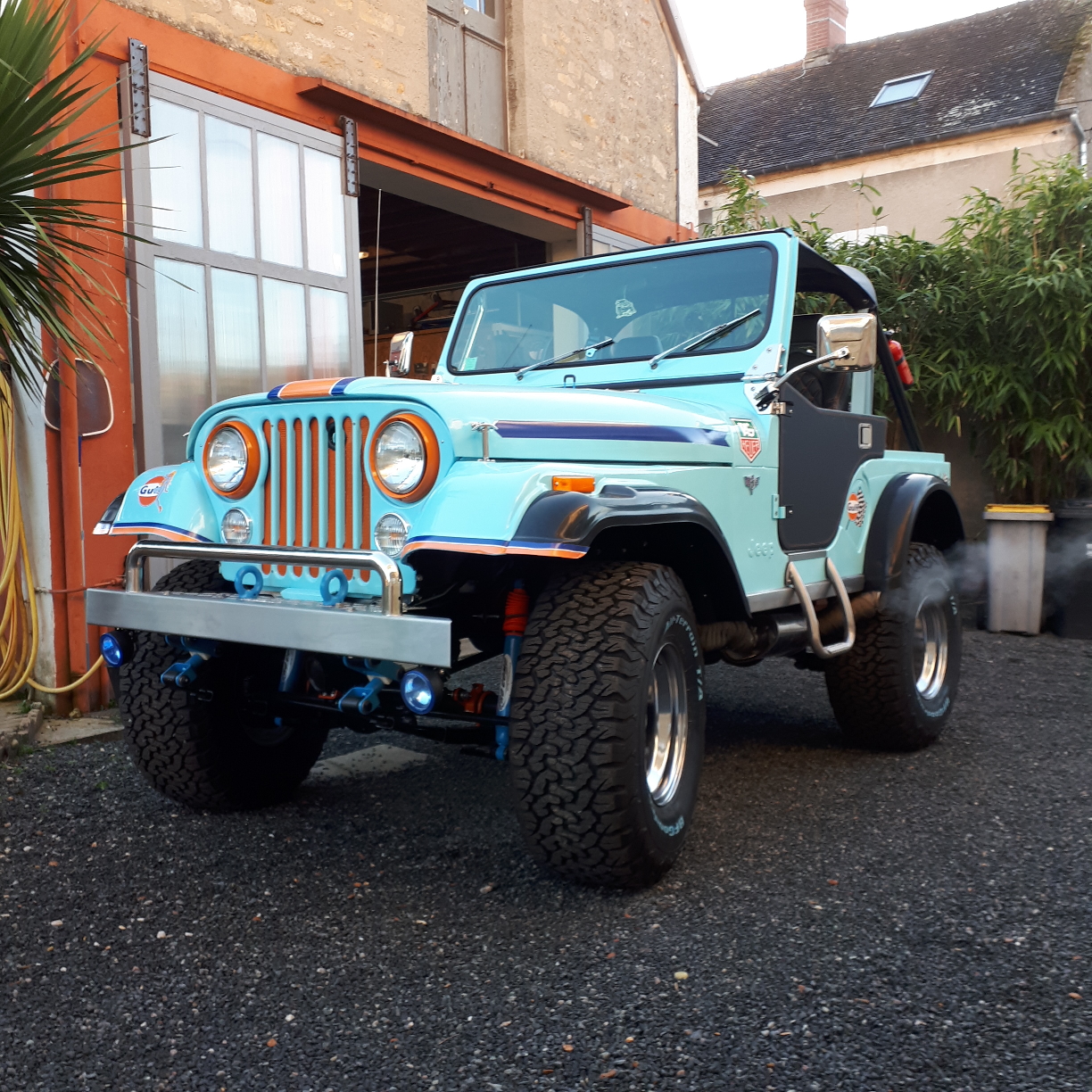

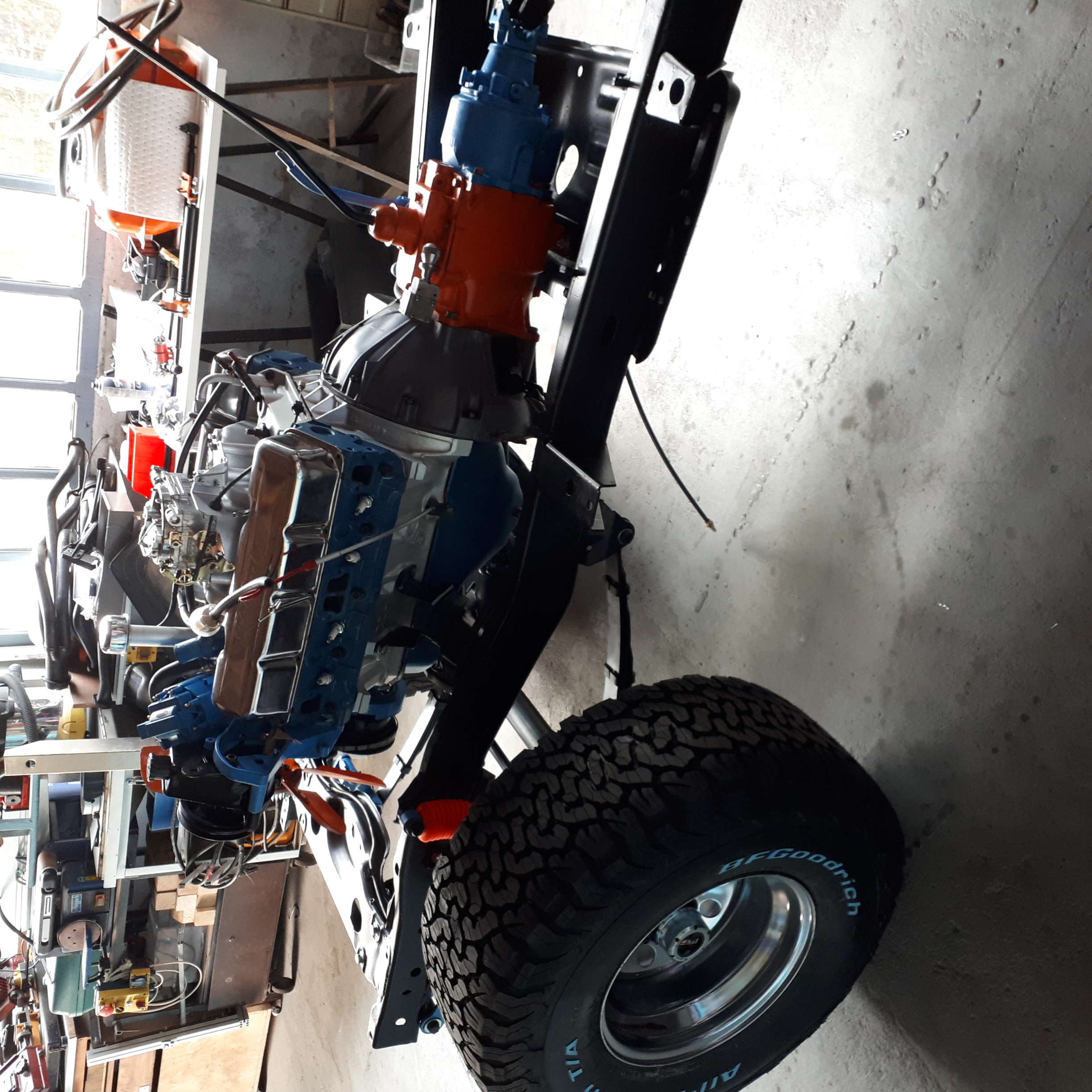

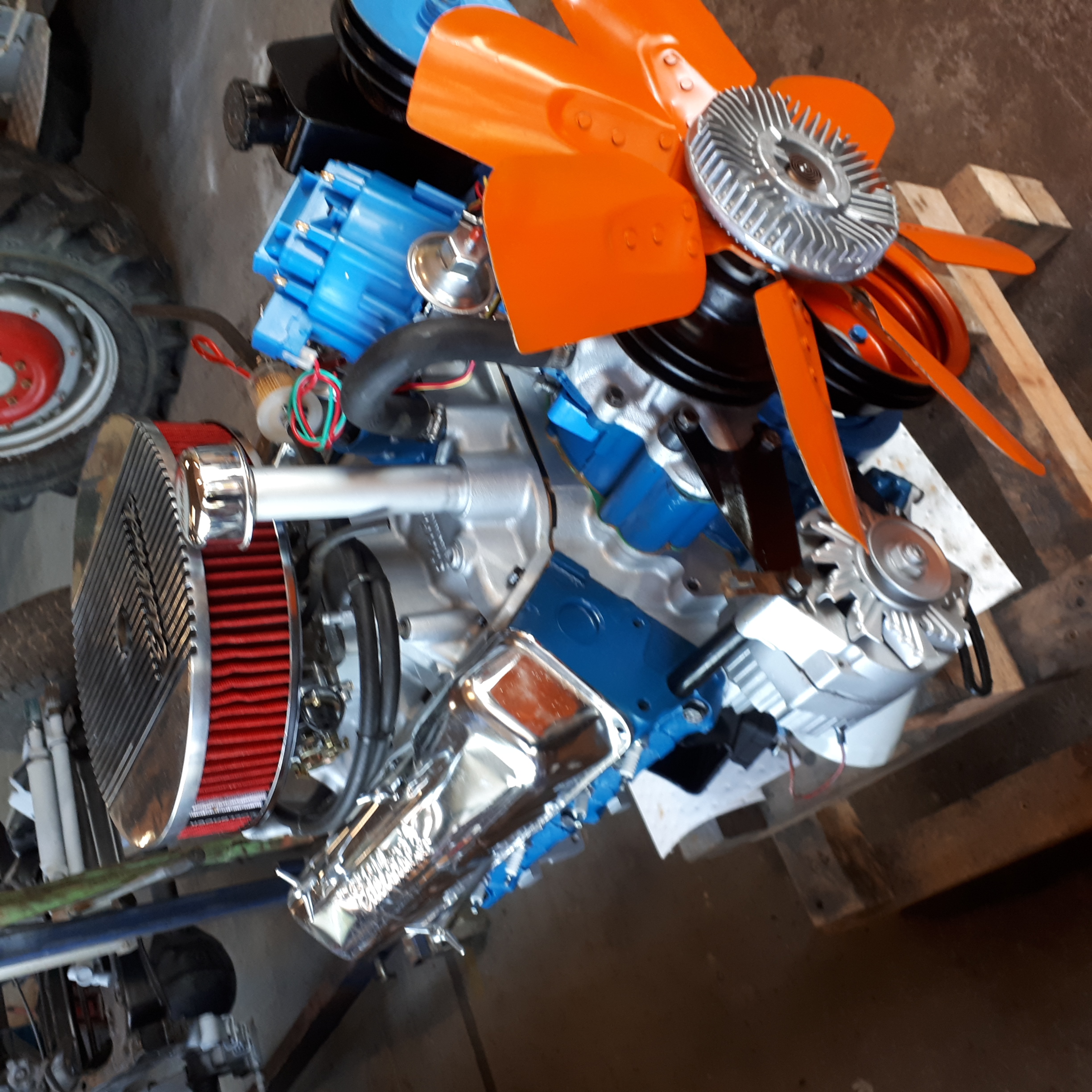

J'ai fait pas mal de restauration mais jamais de Porsche la dernière était une jeep de 78 en v8 aussi mais les docs étaient plus simples à récupérer sur le net.
Donc pas complètement novice. Savoir comment c'est foutu c'est bien ca évite de chercher toute une journée, surtout quand on a que 2 ou 3 heures :lol:
