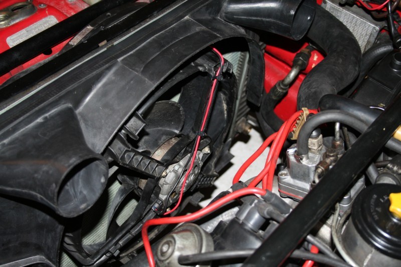

Pour le moment mon auto n'as plus de pompe à air, donc plus le visco coupleur.
L'auto ne chauffe pas quand elle roule au dessus de 70km/h.
à Lurcy, sur circuit, pas de chauffe.
Dans les condition limite (montagne, ville, bouchon), le ventillo de clim prend le relais au deuxième trait,
et maintient la température à ce niveau. (même en été par 35°c à l'ombre, mais sans la clim en fonction)
Placer un ventillo de S4, c'est très très chaud (sans jeux de mot :lol:) niveau place !
J'ai adapté un ventillo électrique (de Clio), qui prend quasi le même diamètre que le visco d'origine et qui rendre donc bien dans le cache :
Il est actionné pour le moment avec un inter (pas directement, avec un relais et un fusible...)
Il faut que je fiabilise, ça marche super dans mon garage, mais "à chaud" rien...
