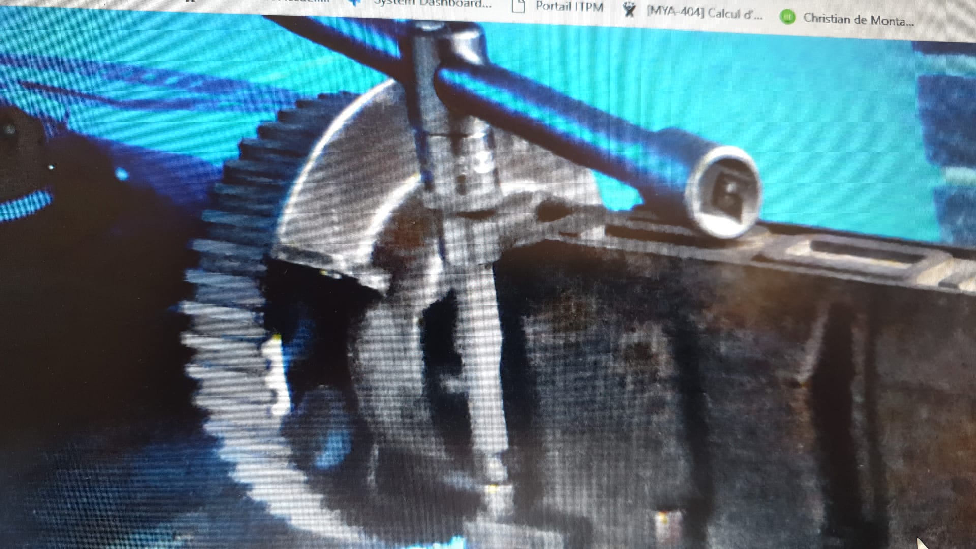

Oui
Voir manuel atelier. 15 - 7
Ok. Il faut une clé spécifique .pour accès et serrage au couple avec clé dynamométrique
Pour couvre culasse/ aac
