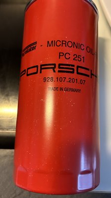

Je n'achéterais pas. chez RP, Filtre marque ?????
Uniquement Mahle ou Porsche.
928 107 201 07, pour S4.

Je crois avoir trouvé le filtre à huile Mahle (même moins cher que chez RP):
https://www.autodoc.es/mahle-original/2681008
Ean 4009026028803

Ce sont les bons articles d'après vous ?
Merci de votre aide
Messages : 13797
Re: A propos de l'entretien de ma 928S de 1981
Message par lilian85 » mer. 1 mai 2024 21:41
Oui ce sont les bonnes références.
