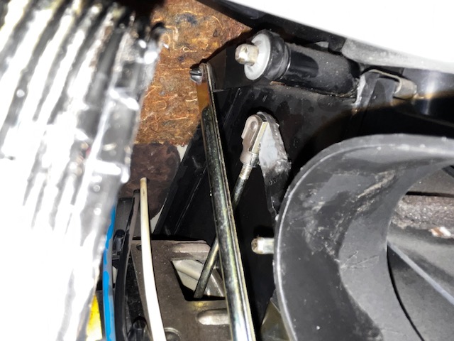

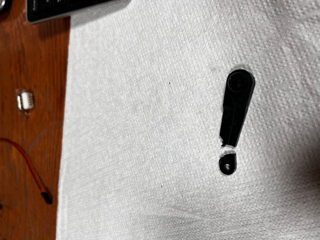

2. controle du clapet principal , la commande était cassée , je l'ai refaite . (voir photo)

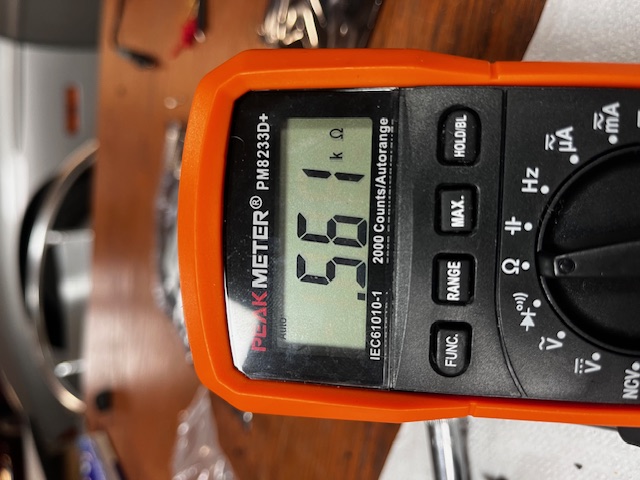

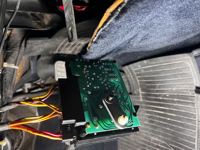

3. démontage du panneau de commande de la température. Je ne constate rien d'anormal , ne disposant pas du schéma parcours du courant, je suis le circuit
imprimé et constate que le potentiomètre qui agit quand on modifie la température fonctionne ( 0.561 ko ohms à 1600 ko ohms ). Je suppose donc que cette pièce est ok.

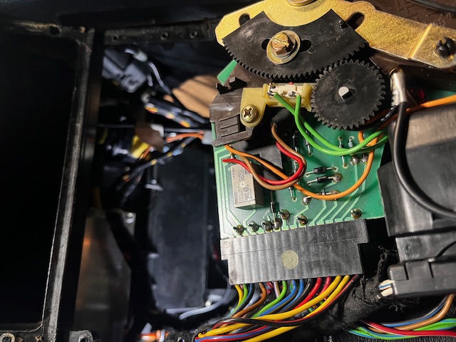

4. démontage du levier activant le clapet principal . Ce qui me semble anormal est que le clapet s'ouvre complètement dès que la température est élevée d'un degré ...
Après avoir ouvert cette pièce, je ne constate rien d'anormal et ne sais pas interpréter les valeurs lues sur les cables d'entrée .
