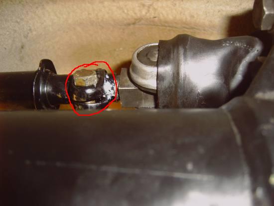

Ou Régis avait resserrer justement la liaison !!! D’ailleurs, en voyant la photo, je sais maintenant que la protection se retire vers l’arrière !!!
Photos reprise du message de Régis ! (ci-dessous)
J’ai juste espoir que ce soit cela… mais TitineGT, n’est pas à coté de moi !!!! il va falloir que je patiente ! :(

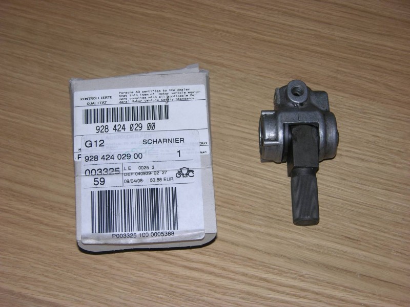

Le boulon sur la première photo ne me parait pas très catholique. Effectivement, un jeu peut se créer à cet endroit. En tous cas, ça te fait des pistes à regarder ;)

(Ps , Cyril, la photo n’est pas la mienne, c’est celle de la CS de Sandrine prise par Régis) car moi à mon stade, pas encore viré le caoutchouc pour voir…. Et comme titine pas là… espérant que ce soit ça…

J'ai eu la même aventure que toi, je part de chez moi avec du mal a passer la 1ere puis la seconde au bout de 5kms, puis toute les vitesses une à une et au bout de 20kms plus rien, le levier était "fou".
J'ai d'abord penser que la "tringle s'etait desemmenchée de la partie cannelé du croisillon qu'on voit en photo dans les posts juste au dessus.
en fait s'etait une petite vis sans-fin sur le même croisillon qui s'etait desséré (coté boite, on voit le logement de la vis sur la même photo)
Il te suffit de réemmencher la commande, de resserée la vis (n'hesite pas a ajouté du frein-fillet) et s'est reparti! par contre pour y acceder c'est pas forcement evident, elle se situe donc sur ce croisillon, devant le nez de boite et vers le plancher. Un bon cric, une chandelle, une clé six pans et de la patiente...

deltaoscar a écrit :Le boulon sur la première photo ne me parait pas très catholique. Effectivement, un jeu peut se créer à cet endroit. En tous cas, ça te fait des pistes à regarder ;)
Le montage ne doit pas être d'origine :gne:

Finalement il y avait 3mm d’écart entre le tube et la pièce alu…
Et un petit jeu d’1mm environ dans l’alésage.
J’ai retrouvé ma 3ème, cela dit, confirmation que la rotule avant sera à remplacer.
